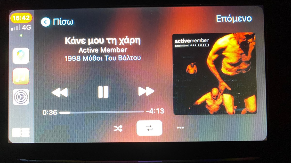

TROXOS έγραψε:Το car play κυρίως για ποιον λόγο το χρησιμοποιείτε?
Google Maps, Μουσική και TuneIn για ραδιόφωνο μέσω Ίντερνετ όταν είμαι εκτός Αττικής και δεν πιάνει τους σταθμούς που θέλω.
Η μουσική παίζει και με Bluetooth αλλά αν έχεις όμορφα περασμένη την βιβλιοθήκη σου με τους δίσκους όπως εγώ τα δείχνει πολύ ωραία με τα εξώφυλλα τους κτλ.
Μιας και το έφερε και η κουβέντα Βάζω και φώτο με το πως φαίνεται η μουσική με τα εξώφυλλα.

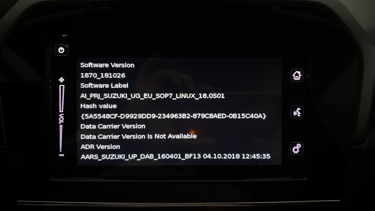

Η αναβάθμιση που έχει είναι η τελευταία σωστά;
edit: απ' ότι είδα τελευταία είναι η 1880 αλλά δεν πρέπει να υπάρχει κάποια σημαντική διαφορά.
