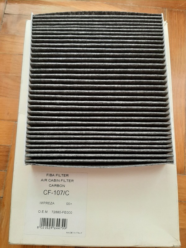

Ψάχνοντας για το φίλτρο καμπίνας ενεργού άνθρακα της MANN CUK 2145
(που ταιριάζει στα NV) ανακάλυψα πως έχουν γίνει δισεύρετα στην Θεσσαλονίκη.
Υπάρχει όμως στην αγορά το φίλτρο της FI.BA. (Ιταλικό) στις ίδιες διαστάσεις ακριβώς με της ΜΑΝΝ.
Αγορά 8 €. Φαίνεται καλής κατασκευής, ανθεκτικό.

Της MANN έχει τις σωστές διαστάσεις τελικά; Γιατί κάπου διάβασα αλλά δεν το βρίσκω τώρα για κάποιο χαρτάκι που πρέπει να μπει για είναι σωστό.

soultakis έγραψε:Της MANN έχει τις σωστές διαστάσεις τελικά; Γιατί κάπου διάβασα αλλά δεν το βρίσκω τώρα για κάποιο χαρτάκι που πρέπει να μπει για είναι σωστό.
Σωστά.Το δικό μας είναι 21,3 χ 19,1 ενώ το MANN CUK 2145 είναι 21,0 χ 18,5.Είναι μικρότερο.

Άρα η διαφορά στο πλάτος είναι αρκετή για να μην κάθεται σωστά χωρίς κάποιο "συμπλήρωμα"; Στις δικές μας διαστάσεις υπάρχει κάτι ενεργού άνθρακα;

Μέχρι τώρα δεν έχω βρει.Νομίζω πως δεν υπάρχει.

Είναι λίγο πιο κοντό της ΜΑΝΝ (άνθρακα) μερικά χιλιοστά. Όπως το βάζουμε απο την πίσω μεριά κόλλησα ένα χαρτονάκι.
