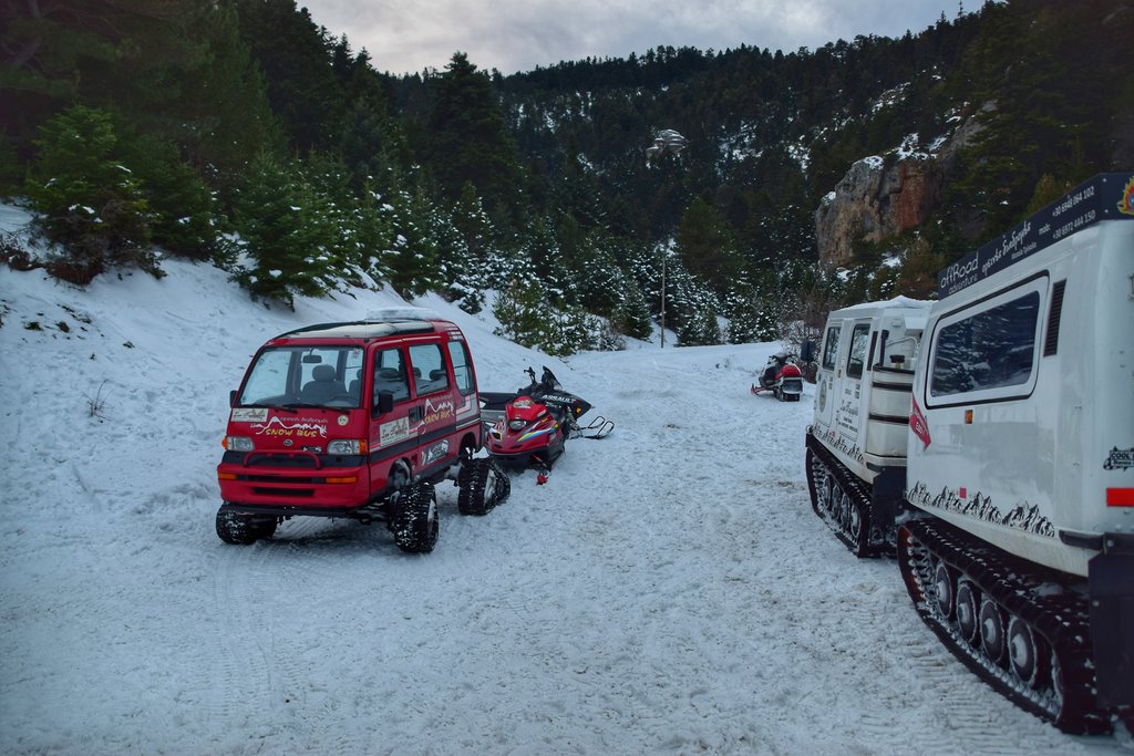

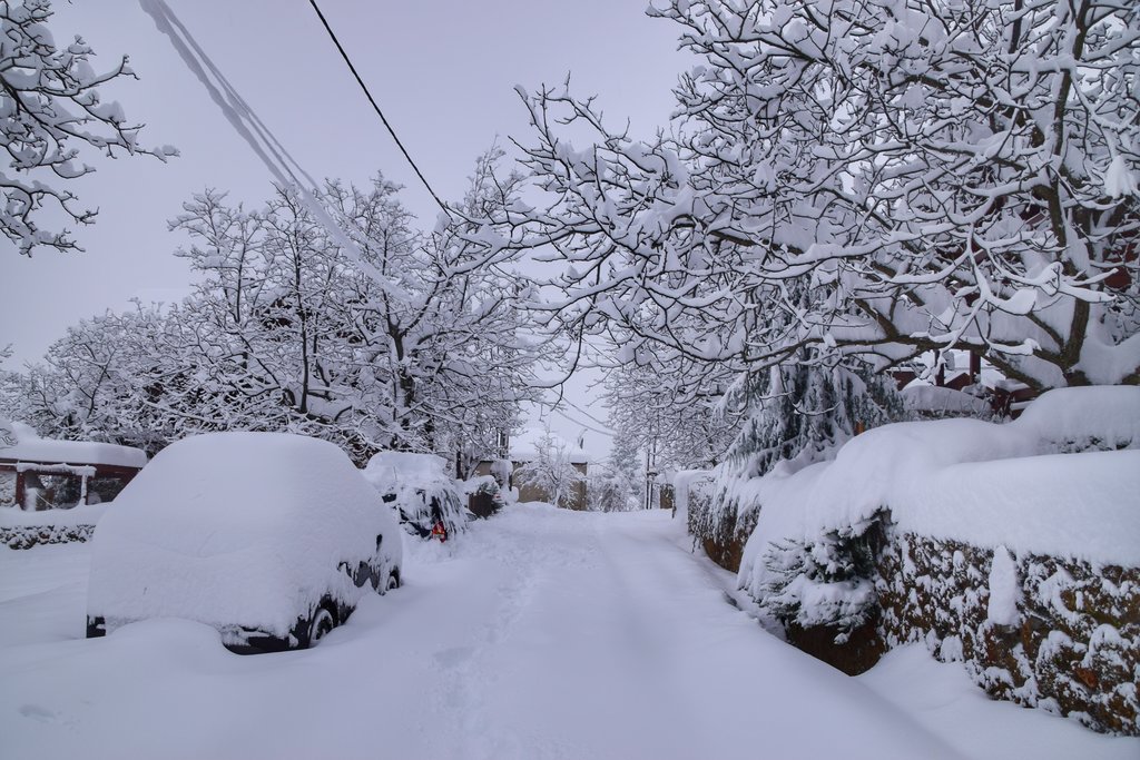

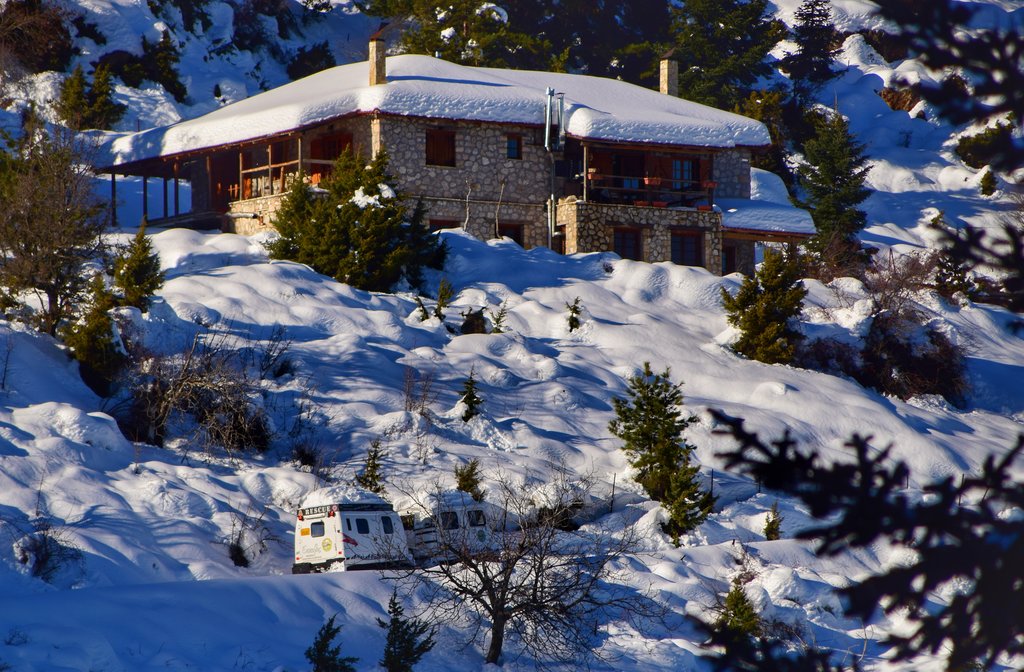

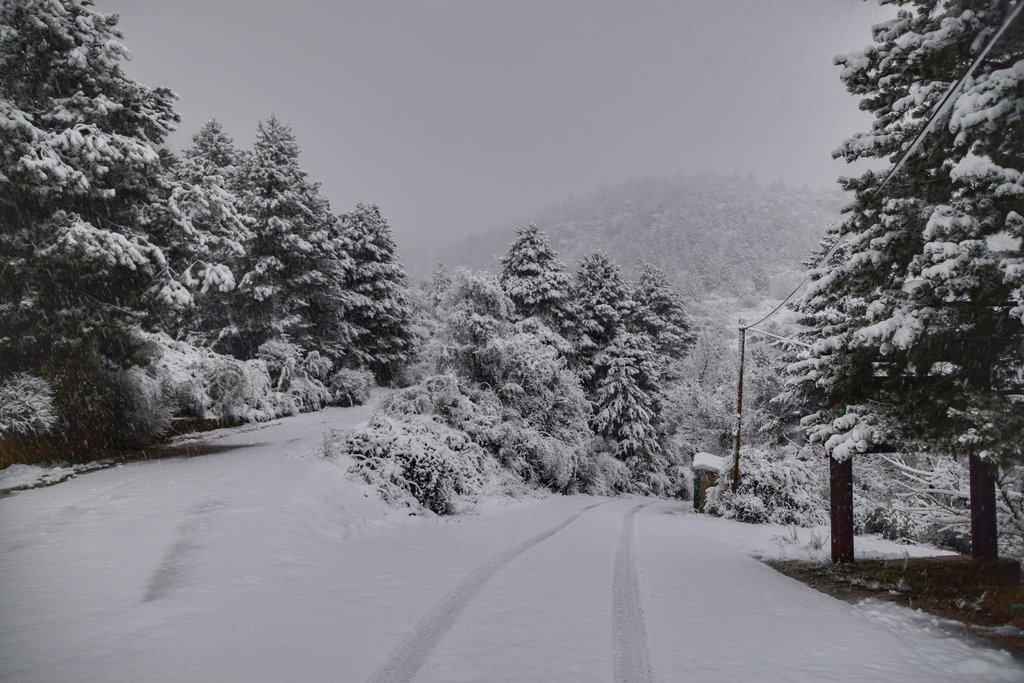

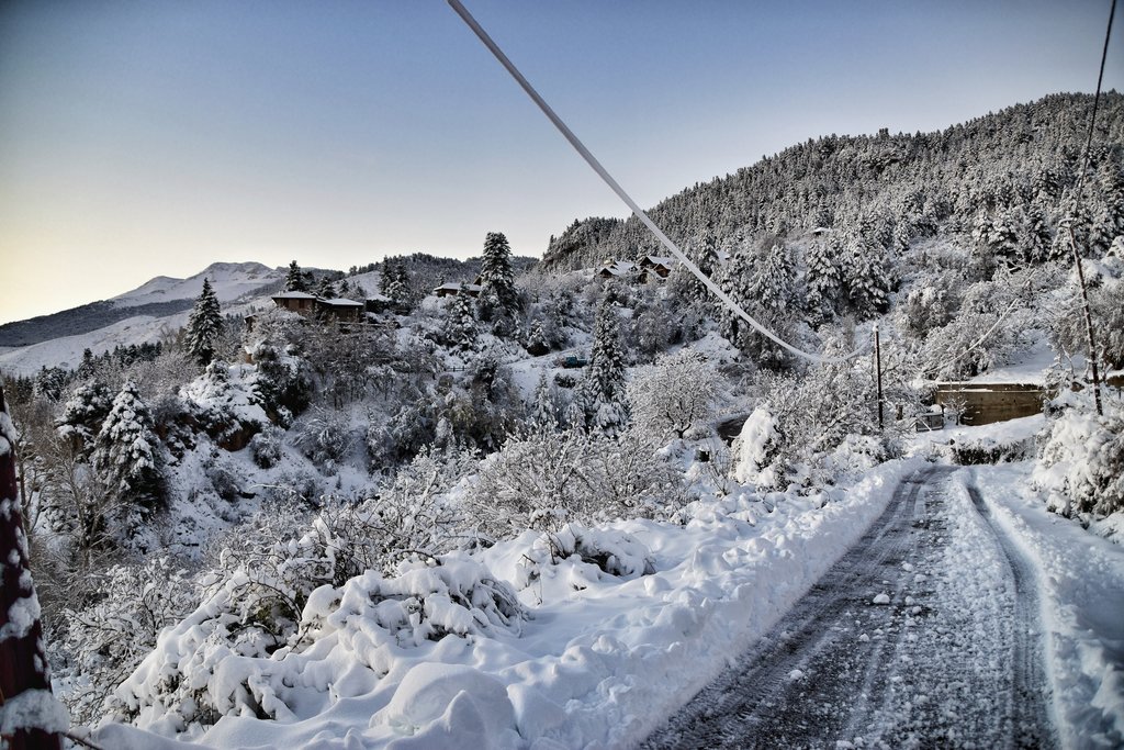

Για να καταλάβετε, το φθινόπωρο και τον χειμώνα θέλω να κινούμε στους δασικούς δρόμους της Ζήρειας στην Ορεινή Κορινθία, οπότε το ασφάλτινο ελαστικό σίγουρα δεν με ικανοποιεί με τίποτα.
Επίσης θέλω κάποια στιγμή να ανέβω στα 2.300+m υψόμετρο προς την κορυφή της Ζήρειας που η διαδρομή έχει φυτεμένες πέτρες με ψιλοβατό χωματόδρομο (καλοκαίρι εννοείται ή φθινόπωρο). Θέλω επίσης να μπορώ να πηγαίνω στο σπίτι μου στα 1.200m υψόμετρο στα Άνω Τρίκαλα όπου έχει 2-3 δυνατές ανηφόρες και αν μπορώ να πηγαίνω βόλτα στο χιονοδρομικό της Ζήρειας με απάτητο χιόνι. Τέλος, οι βόλτες στους χωματόδρομους της Ζήρειας είναι όλα τα λεφτά αν κινηθείς προς Σκαφιδιά-Γκούρα κλπ και δεν πας εκεί με ασφάλτινο ή all season ελαστικό γιατί είναι χωματόδρομος με φυτεμένες πέτρες και κινδυνεύεις ανά πάσα ώρα και στιγμή να μείνεις από σκισμένο λάστιχο.
Ενδεικτικά κάποιες φωτό και sorry για το offtopic!
Το χιονοδρομικό χωρίς χιόνι:
Το χιονοδρομικό με χιόνι:
ziria (74).jpg (45.37 KiB) 5589 προβολές

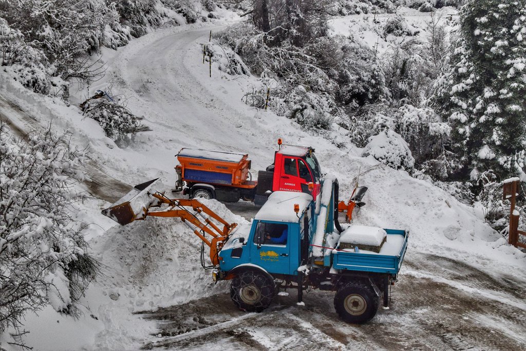

Και οι δρόμοι γύρω από το σπίτι:
Το θαμμένο αυτοκίνητο αριστερά είναι το μαύρο μου NV !!
Τελευταία επεξεργασία από madjasgr και Πέμ Νοέμ 07, 2019 3:19 pm, έχει επεξεργασθεί 1 φορά/ες συνολικά
