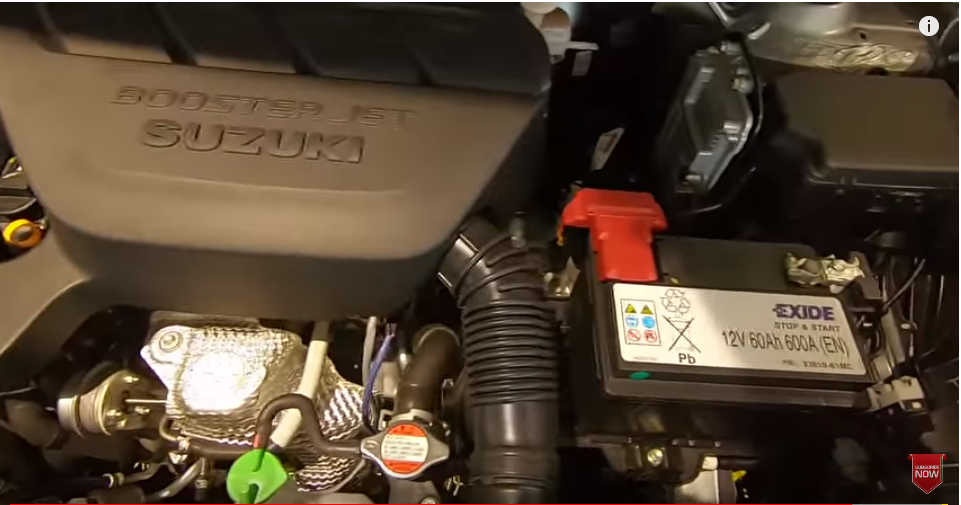

Βρηκα αυτο ................ ειναι απο 2019 Suzuki VITARA 1.4 Boosterjet Comfort :think: :think:

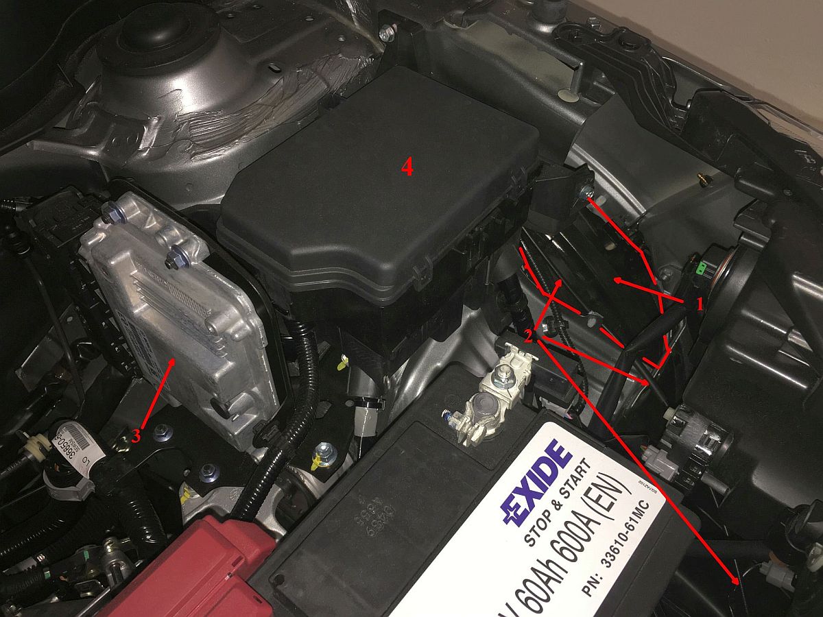

Δημοσίευσηαπό stephos » Δευτ Ιουν 10, 2019 10:23 pm
Το 3 είναι ο εγκέφαλος
Το 4 είναι η ασφαλειοθήκη με τις κεντρικές ασφάλειες και τα ρελέ
Τα υπόλοιπα δεν έχει νόημα να τα εξηγούμε, συμφωνώ με τον Στέλιο.

Δεν χρειάζεται Στεφανε να εξηγήσεις τιποτα αλλο, αλώστε η εικονα που εβαλες τα λεει ολα :shock: Επόμενος το θεμα δεν ειναι μουφα και το προβλημα ειναι υπαρκτό :(
Και τωρα τι??????? :think: :think:
