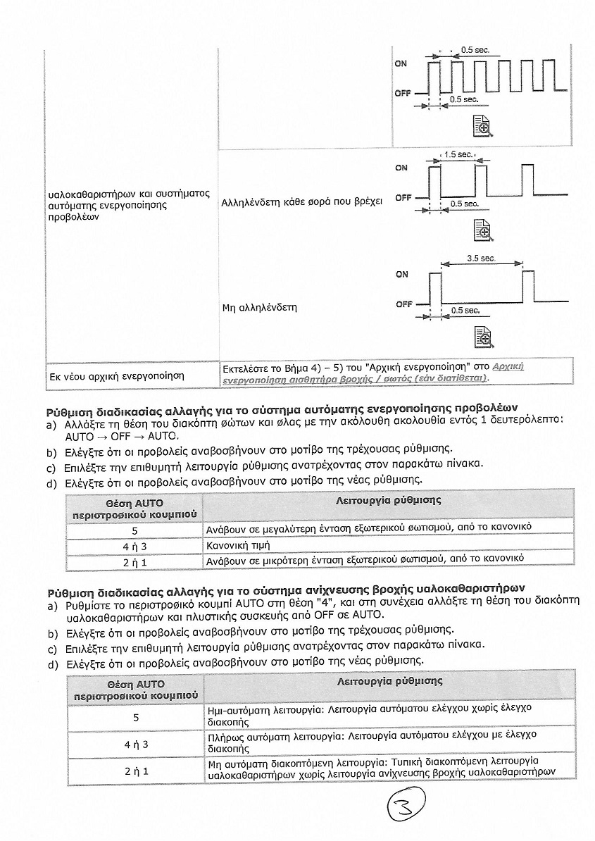

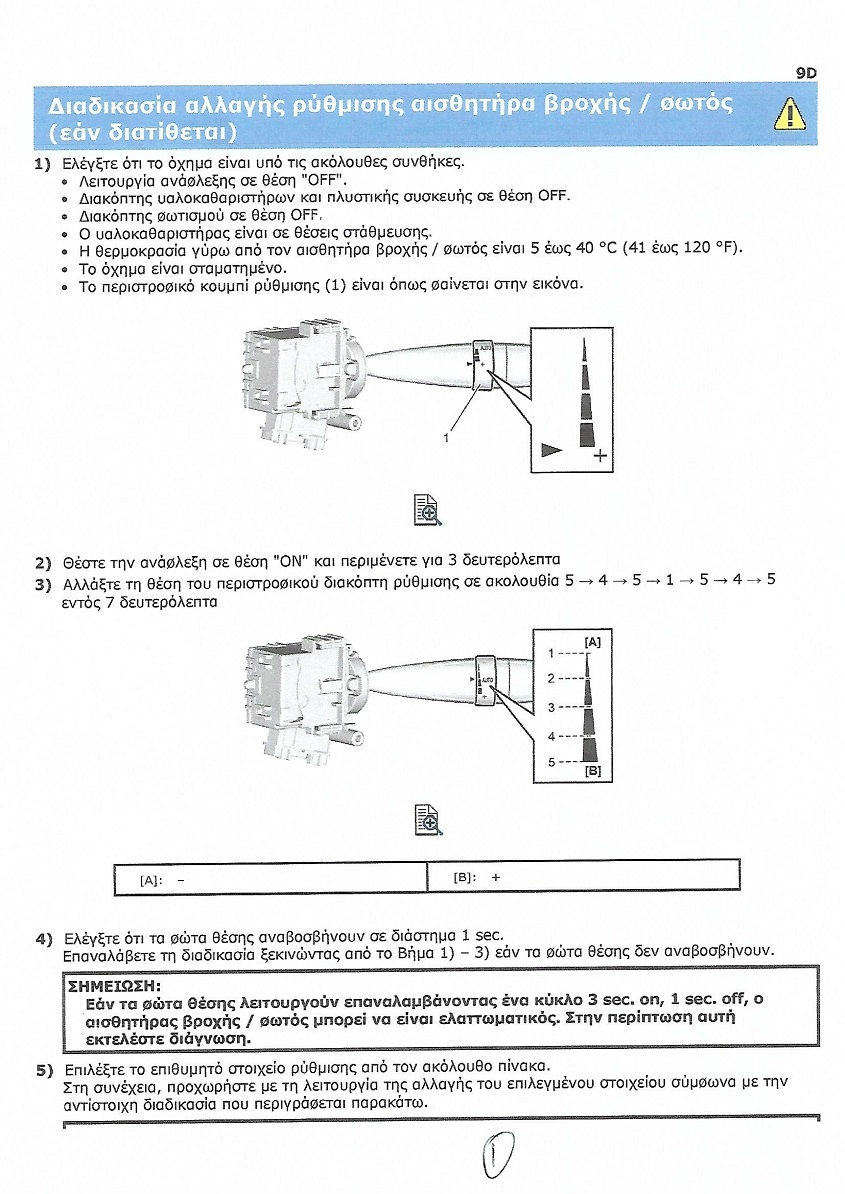

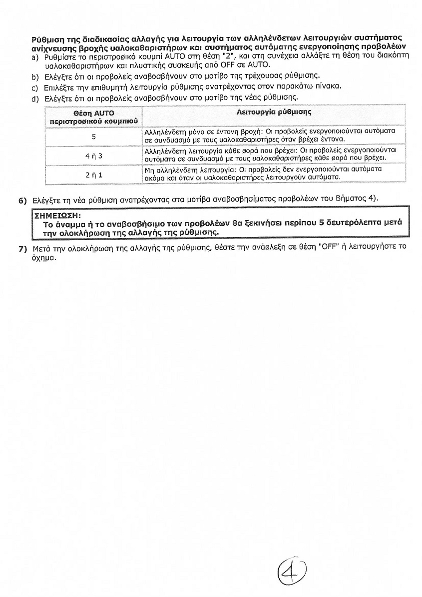

Δημοσίευσηαπό Tony Louk » Τετ Μάιος 29, 2019 8:20 am
eliaszim έγραψε:Ειχαμε καποια εξέλιξη στο συγκεκριμένο θέμα :?: Μπόρεσε κανένας να βρει άκρη-να
τα ρυθμίσει με τον παραπάνω τρόπο :?:
Το θέμα είναι ...κωμικοτραγικό, με όλη τη σημασία της λέξης :mrgreen: :mrgreen: :mrgreen: :lol: :lol: :lol:
Μου άλλαξαν τον αισθητήρα, δωρεάν εντός εγγύησης, καθώς είχε πρόβλημα (όταν σταμάταγε η βροχή, οι καθαριστήρες συνέχιζαν.....)
Κατά την αλλαγή ( στον Σφακιανάκη στην Κηφισιάς 29) τους ζήτησα να ρυθμίσουν τα φώτα να ανάβουν όταν βρέχει.
Όταν μου παρέδωσαν το αυτοκίνητο μου είπαν ότι προσπάθησαν, αλλά δεν τα κατάφεραν και ....μου έδωσαν σε φωτοτυπία τις οδηγίες για να παίξω μόνος μου :lol: :lol: :lol:
Όποιος λοιπόν ενδιαφέρεται για παιχνίδι.....ιδού

Δημοσίευσηαπό kostasRS » Τετ Μάιος 29, 2019 8:52 am
:lol: :lol: :lol:
Απολυτα ευκολο και κατανοητο,,,,,εσυ επαιξες ;;;;
Τα ρυθμισες και αν ναι τωρα που δειχνουν ;;;;;;; :lol: :lol: :lol:

Δημοσίευσηαπό stelios8ess » Τετ Μάιος 29, 2019 2:20 pm
Αντώνη (Tony Louk)
Έχεις τις προ αναφερόμενες οδηγίες με ψηφιακό αρχείο :?:
Μπορείς να μου τις στείλεις σε Π.Μ. ή e-mail
Re: Αυτόματα φώτα
Δημοσίευσηαπό Tony Louk » Τετ Μάιος 29, 2019 2:29 pm
Στέλιο έχεις δίκηο. Ίσως το ψηφιακό αρχείο, από ότι δείχνει, να έχει κάποια link για πιό αναλυτικές οδηγίες.
Δυστυχώς μου δώσανε μόνο φωτοτυπίες..... :( :( :(
Θα προσπαθήσω να μου το δώσουν ηλεκτρονικά, σε επόμενη ευκαιρία...

Δημοσίευσηαπό eliaszim » Πέμ Μάιος 30, 2019 11:04 am
shaolin έγραψε:Εγω παιδια το εχω κανει πανω απο 10 φορες στο δικο μου!!! όποιος θελει απο κοντα μπορω να του το κανω!
Νίκο πάνω σε αυτή την διαδικασία που έχει ανεβάσει ο Αντώνης έχεις να κάνεις κάποιες διευκρινίσεις μπας και
μας βοηθήσεις :-) ...το να βρεθούμε απο κοντά λογω αποστάσεων είναι δύσκολο :think:

Δημοσίευσηαπό shaolin » Πέμ Μάιος 30, 2019 10:37 pm
Το πρωτο βημα για να μπειτε στην ρύθμιση πρεπει να γινει γρηγορα και οχι τοσο σιγα οσο λεει!! και μετα βημα βημα θα κανετε τις ρυθμισεις
