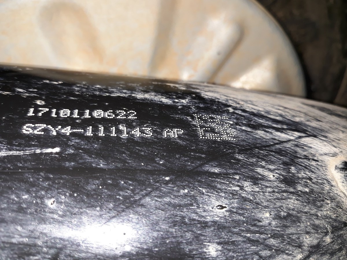

Και να οι αποδείξεις
ΚΙΝΗΤΗΡΑΣ…..… ΕΚΔΟΣΗ……ΚΙΝΗΣΗ…… ΕΤΟΣ …………ΑΡΧΙΚΑ ΑΞΟΝΑ……….. ΦΘΟΡΑ ΕΛΑΣΤΙΚΩΝ..........ΟΝΟΜΑ
1,6 πετρέλαιο…..GL+………….4X4…………..06/2017…..…..AP…………………………….ΟΧΙ........................zerarblack
1,6 Βενζίνη.......GL+.........4X4..........11/2016........AQ.......................OXI........................paolito
1,6 Βενζίνη.......GL+.........4X4..........10/2015........AQ.......................OXI........................vit2015
1.4 Βενζινη.......S Auto......4X4..........07/2016........AQ.......................OXI........................PGP
1,6 πετρέλαιο….GLΧ Auto...4X4…………..05/2017.........ΑΡ.......................ΟΧΙ.......................Tony Louk
1.6 πετρελαιο...GL+..........4X4..........08/2017........ΑQ.......................ΟΧΙ........................Τ. Petros
1,6 πετρέλαιο….GLΧ..........4X4..........08/2016........AQ.......................ΟΧΙ.......................eliaszim
1,6 πετρελαιο ......GL+......4×4..... ...07/2015.........AP (αντικατασταση 05/2017)......ΟΧΙ.........tsilos.
1,6 πετρέλαιο….GLΧ..........4X4..........06/2015........AΜ.......................ΟΧΙ.......................themis4
1,6 Βενζίνη......GLX Auto....4x4..........05/2017........AP........................ΟΧΙ........................FSword
1.4 Βενζινη.......S με λεβιε..4X4..........11/2015........AQ.......................????........................the great gatoz,
1.6 πετρέλαιο….GLΧ..........4X4..........07/2017........AP........................ΟΧΙ........................Stelios8ess

Tony louk μπορεί να είναι από τα AP που δεν έχουν θέμα.

Στέλιο λέω για αυτό που έγαψε ο zerarblack. Δυστυχώς δεν έχω περισσότερες πληροφορίες. :doh:
zerarblack έγραψε:Επικοινώνησα με Σφακιανάκη και μίλησα με τον κ.Σακκά. Στην αρχή το ύφος του ήταν λίγο έντονο αλλά κατανοητό λόγω του ότι από το πρωί τους έχουν τρελάνει με αυτό το θέμα .Ο δικός μου ο άξονας είναι AP οπότε λογικό είναι να ανησυχώ. Αυτό που μου είπε είναι ότι τους έχει έρθει τεχνική οδηγία για συγκεκριμένα πλαίσια να γίνει έλεγχος και αν προκύψουν τιμές εκτός ορίων να γίνει αντικατάσταση. Το δικό μου πλαίσιο μου είπε ότι είναι εκτός λίστας. Προς το παρόν ανακουφιζόμαστε και αναμένουμε νεότερα.
