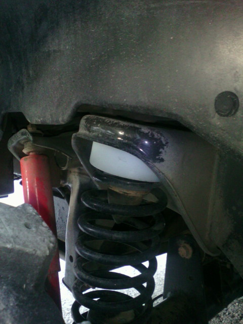

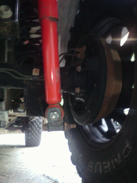

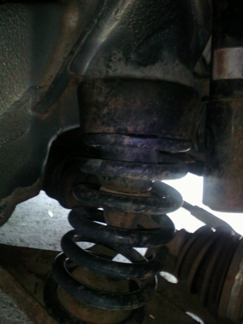

μετα απο μια μικρη καθυστερηση....ανεβαζω και γω το σηκωμα απο το μουλαρακι μου το οποιο ηταν ευκολο μετα απο τη βοηθεια που ελαβα απο εδω μεσα και οικονομικοεπειδη δεν στοιχιζει μια περιουσια!
εχουμε-
για ΕΜΠΡΟΣ αποστατη ''καρφι'' στο μπροστινο αμορτισερ και εναν λαστιχενιο αποστατη συν2,2cm στο ελατηριο απο καποιο μοντελο mercedes(το εγραφε απο τη μεσα μερια ο αποστατης)! δεν γνωριζω το μοντελο της μερσεντες γιατι μου τους εδωσε ενας φιλος που ουτε και αυτος γνωριζε!
για ΠΙΣΩ αμορτισερ repositioner φτιαχτο παραγγελλια απο μηχανουργειο και ενα αποστατη στο ελατηριο συν4,5cm απο τεφλον!

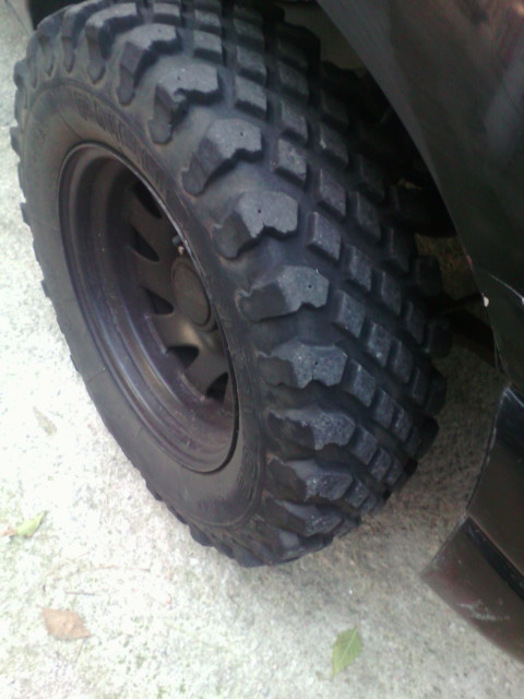

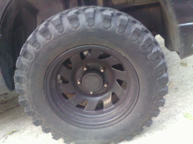

οσο για τα ΖΑΝΤΟΛΑΣΤΙΧΑ
εχουμε-ζαντες κομμενες ραμμενες με μπολικο offset..τις βρηκα σχεδον τσαμπα μεσω ιντερνετ(50ευρω)
ΛΑΣΤΙΧΑ 195-80-15 μαρκας pneus service!
παρακατω παραθετω φωτογραφιες! (την μονη φωτο που δεν εχω ειναι απο τιον αποστατη για το εμπρος αμορτισερ)

δηλαδή αν κατάλαβα καλά μπροστά είσαι +22mm και πίσω +45mm?
αμορτισέρ είναι αλλαγμένα? τι φοράει?

Έχει έρθει στα ίσα του λόγω των ψαλιδιών μπροστά...περίπου ψήλωσε 35mm μπροστά κ 45mm πισω!!!! Σευχαριστω πολύ φιλέ ήδη έχω κάνει 2 δυνατές βολτες κ τοχω καταευχαριστηθει!!!

Όσο για τα αμορτισέρ τα kyb είναι αποτι ξέρω σε Μάμα μήκος! Παιδιά σας ευχαριστώ όλους!
