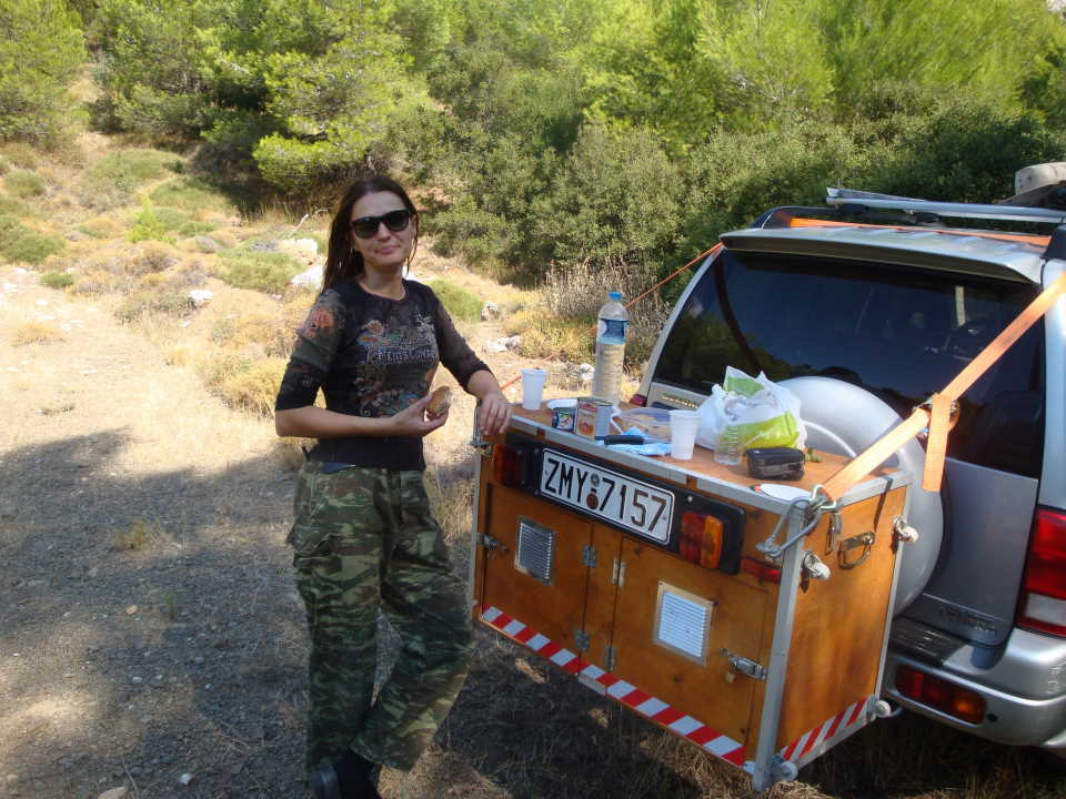

Και αφού το φχαριστιέται τόσο πολύ ο σκύλος το τριάρι με λουτροκαμπινέ , είπα να το φτιάξω να το παιρνω και στις διακοπές σαν εξωτερικό κουτι (με πορτ-μπαγκαζ γεμάτο πράγματα). Αλλαγή λοιπον ο τιτλος σε "Κούτα εσωτερική - εξωτερική για GRAND VITARA 5d" και πάμε για φωτογραφίες.

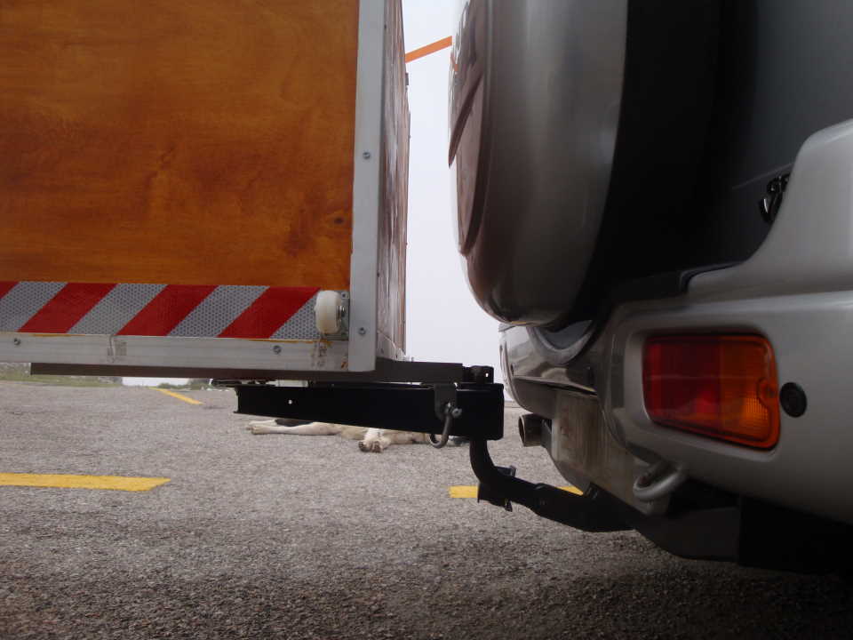

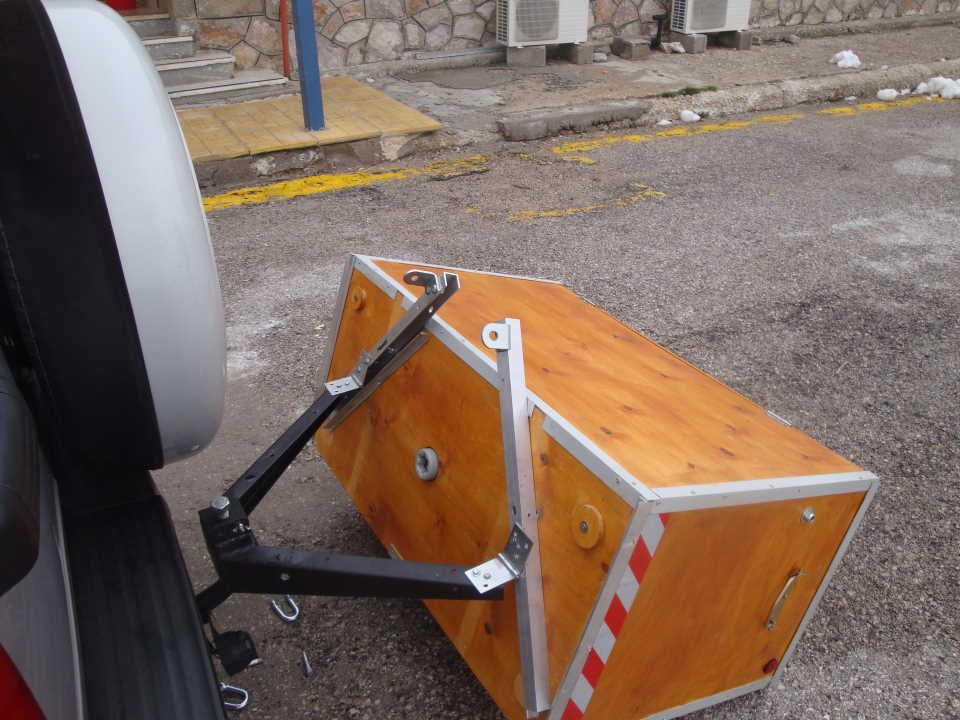

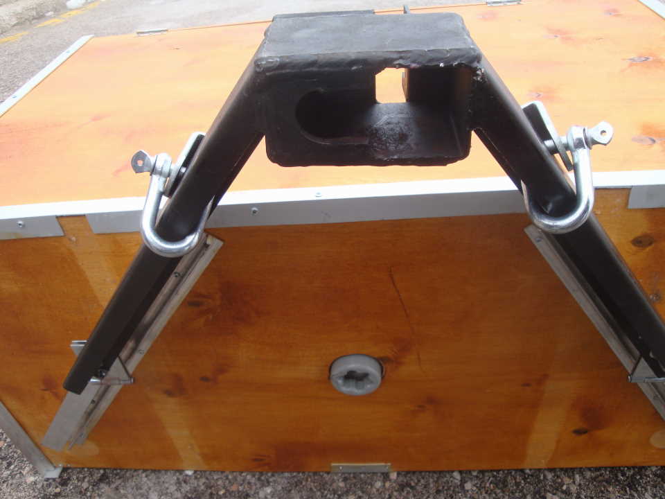

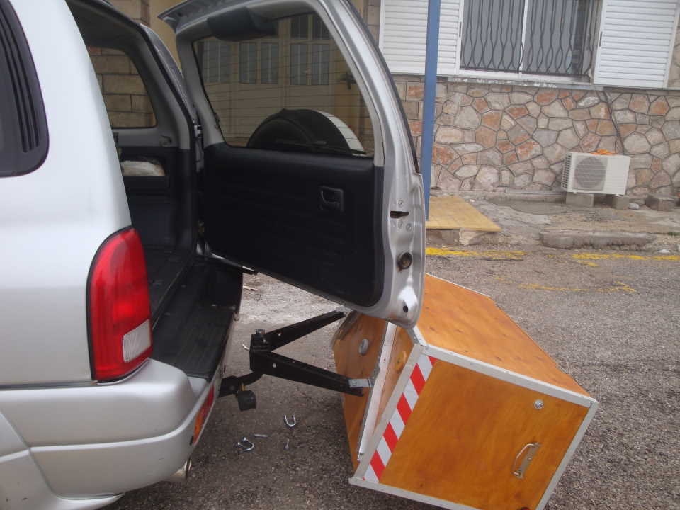

Δίχαλο Back-rack απο μαύρο κοιλοδοκό με προσαρμοσμένα δυο Π αλουμινίου με μεντεσέ στη μία άκρη και πείρο-κλειδί ατην άλλη.

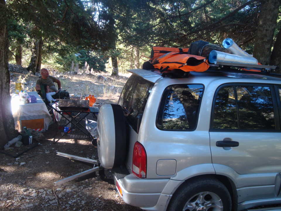

Για να μπορεί να ανοίγει η πέμπτη πόρτα , λύνονται οι δύο πείροι που την συγκρατούν και πέφτει πίσω, ενώ με τέσσερις πεταλούδες+φαρδιές ροδέλλες η κούτα βγαίνει απο το δίχαλο και γίνεται ενα εξαιρετικό τραπεζάκι camping

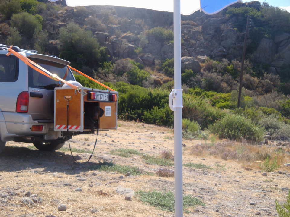

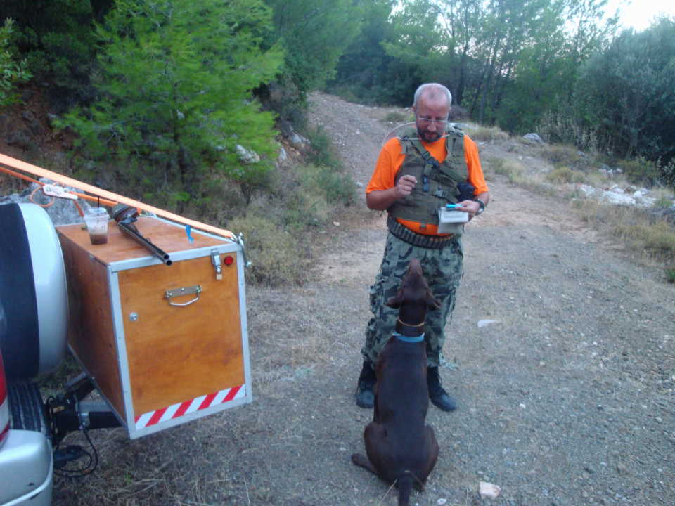

Με έναν ιμάντα με καστάνια (16 ευρώ) για ασφάλεια και ένα ζευγάρι φώτα (25 ευρώ Σπύρου Πάτση) σηκώνει τα πάντα απο βάρος
Αυτοκόλλητη ταινεία αντανακλαστική, ροδάκια στο πλαι για εύκολη μεταφόρα από και προς το αυτοκίνητο. ντουφέκια τσίπουρο και παμε!!

Μια αντίρρηση έχω μόνο για τα U που πιάνουν την ανάκλιση. Αυτά δεν συγκρατούν τους κραδασμούς και όλη τη δουλειά την κάνουν οι ιμάντες, σωστά? Μήπως να έβαζες αντί για U, βίδες? Και με μια καστάνια πρόχειρη να τις ξεβιδώνεις όποτε χρειάζεται? :think: Ή να βρεις κάποιες βίδες με πατούρα αλλά το πάχος τους να είναι ακριβώς όσο η οπή και να κάνεις μια τρύπα σε τόρνο να τους περάσεις και μια σφάλεια, με μια κίνηση χωρίς ιδιαίτερα εργαλεία να τους βγάζει τους πύρους
Δημοσιεύσεις: 30517
Re: Κουτα εσωτερικη για GRAND VITARA 5d
Δημοσίευσηαπό takisworld » Παρ Οκτ 31, 2014 12:27 pm
Ευχαριστω Πανο αλλά οι κραδασμοί αποροφουνται απο τον μεντεσε που διπλωμένος πεζει τον ρόλο σουστας!
