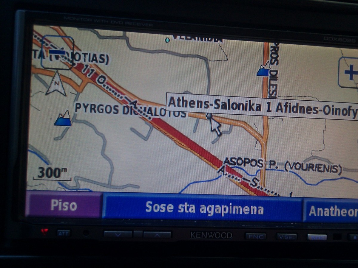

Μερικά Screenshots από το Nuvi1490:

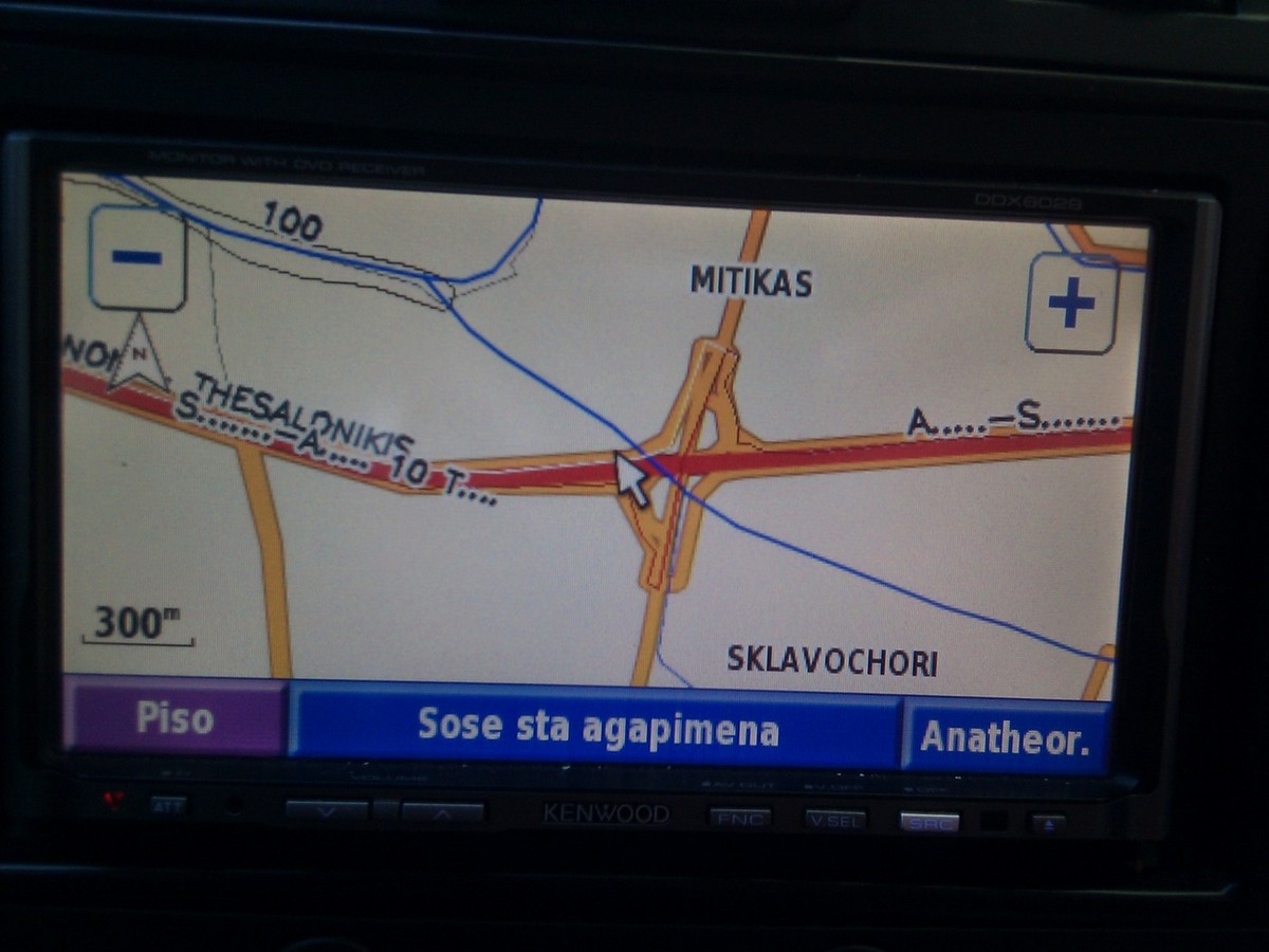

Μερικά Screenshots από Kenwood 6029:

Οδηγίες εμφάνισης του χάρτη στα Kenwood 6029 & 7200:
Ακολουθήστε την παρακάτω "τακτική" στην ονομασία των αρχείων, ώστε να μπορείτε να βλέπετε ΠΑΝΤΑ τον χάρτη Avoid_Tolls
Στην εσωτερική μνήμη:
gmapprom.img --> Autodrive Latin
gmapsupp.img --> Avoid_Tolls_Map_Latin_v2013.09.1
Σε μία κάρτα SD:
gmapsupp.img --> CityNavigator
Σε άλλη κάρτα SD:
gmapsupp.img --> Anavasi
Αποτέλεσμα:
Χωρίς SD στο μηχάνημα βλέπετε Autodrive + Avoid_Tolls
Με την 1η SD στο μηχάνημα βλέπετε City + Avoid_Tolls
Με την 2η SD στο μηχάνημα βλέπετε Anavasi (και τα 2 μέρη της) + Avoid_Tolls
Όταν βάζουμε την SD, το μηχάνημα σταματάει να "βλέπει" τον χάρτη της εσωτ. μνήμης με όνομα gmapprom.img και συνεχίζει να βλέπει τον gmapsupp.img (τον Avoid_Tolls δηλαδή) αλλά ΚΑΙ τον gmapsupp.img της κάρτας SD
