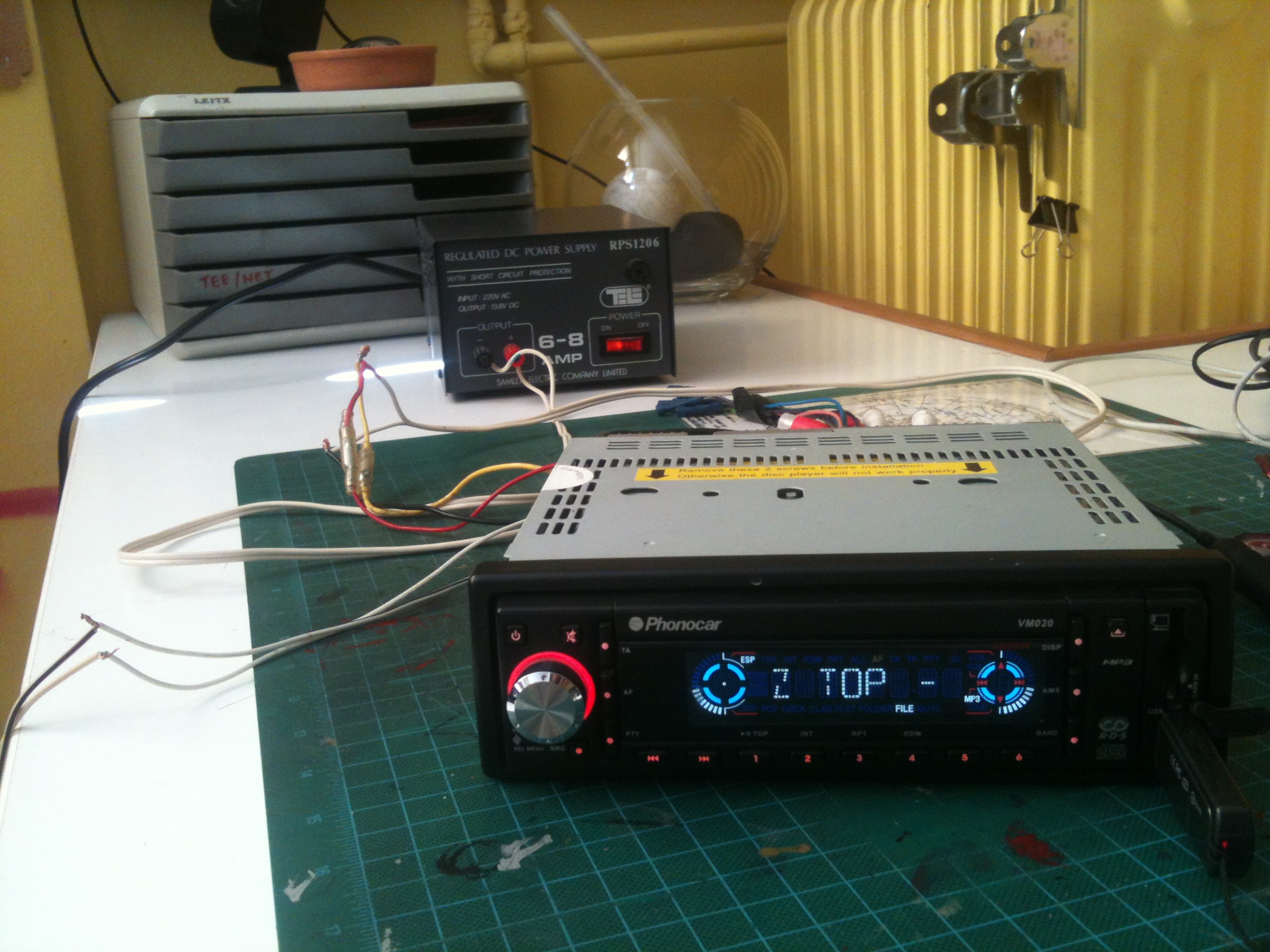

Είχα ένα radio/cd/usb χαλασμένο (δεν έπαιζε το cd) και το είχα ξηλώσει από το αμάξι... Μετά το ραδιόφωνο που είχα στο δωμάτιό μου μεταφέρθηκε στην ταράτσα, οπότε κάτι έπρεπε να γίνει....

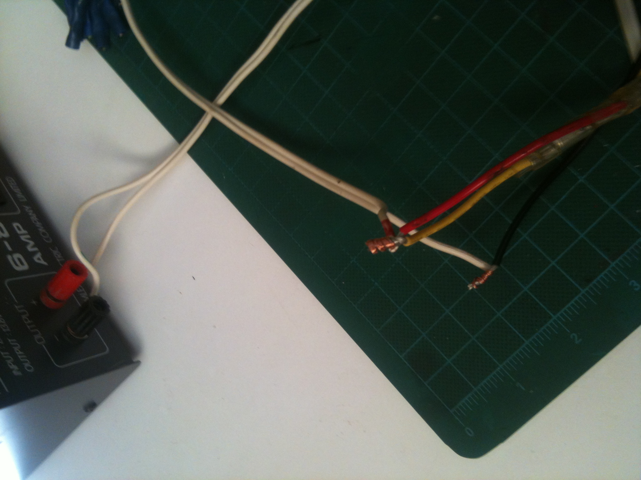

Απαραίτητες συνδέσεις (ACC+Battery ενωμένα , Ground μόνο του και τα ενώνουμε με το ρεύμα )

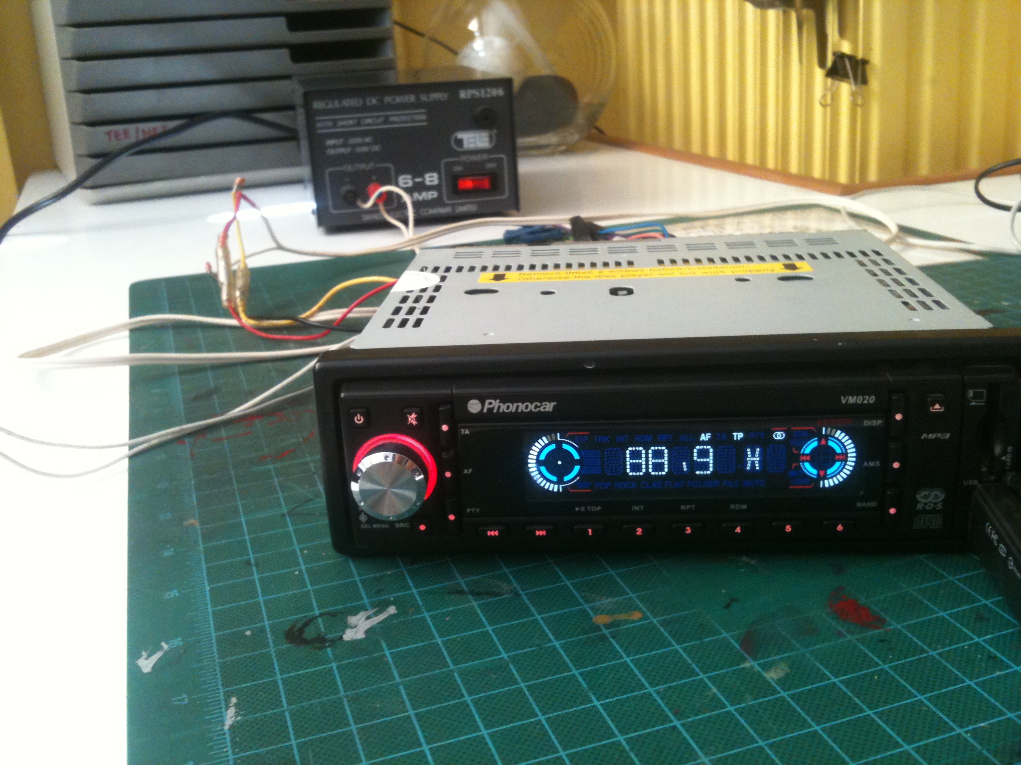

Δοκιμές αν παίζουν όλα!!
ραδιόφωνο check
στικάκι usb check
Και τελική μορφή!

Στις δίνω εδώ μήπως θέλει να το κάνει και κανένας άλλος. Το μόνο που θα χρειαστεί είναι είναι ένα Power Supply Που να βγάζει 12V
Εγώ έχω το SAMLEX REGULATED DC POWER SUPPLY RPS1210 αλλά το 1206.
ή επίσης μπορείς να πάρεις ένα φορτιστή (σαν φορτιστή κινητού) που το βάζεις στην πρίζα και σου βγάζει 12V. Απλά σύγκρινε τα και με τα δεδομένα του ραδιοφώνου σου.
Αυτό είναι το βασικό. Μετά κόφτες, μονοτικές και solder και είσαι κομπλέ! ;-)
Αν είναι όλο χαλασμένο όμως δεν θα σου δουλέψει... Εμένα απλά δεν έπαιζε το cd.

Δημοσίευσηαπό gi@nn@kis » Κυρ Ιούλ 21, 2013 7:48 pm
Νικο, να μονωσεις τα καλωδια... ;-)

nick_89 έγραψε:Το μόνο που θα χρειαστεί είναι είναι ένα Power Supply Που να βγάζει 12V
Νίκο, πόσα watt είναι το τροφοδοτικό που χρησιμοποίησες? Και πόσα watt καταναλώνει το radiocd στα full ?
ΥΓ: Ιδέα :idea:
:arrow: Αν βρεις και ένα αναλογικό αμπερόμετρο και το βάλεις σε σειρά στο (+) της τροφοδοσίας του radiocd, θα βλέπεις την βελόνα να "παίζει" με τον ρυθμό :whistle: :mrgreen:

Δημοσίευσηαπό nick_89 » Κυρ Ιούλ 21, 2013 11:33 pm
Πάνο μου θα τα δω αύριο και θα σου πω ;-)
Μέτρησε η ιδέα με το αμπερόμετρο :clap: :clap: :clap:
Γιαννάκη τα μόνωσα με solder και θερμοσυστελώμενη :mrgreen: Και επειδή δεν έχω καλάι έλιωνα το solder με αναπτύρα :lol: :lol: :lol:
