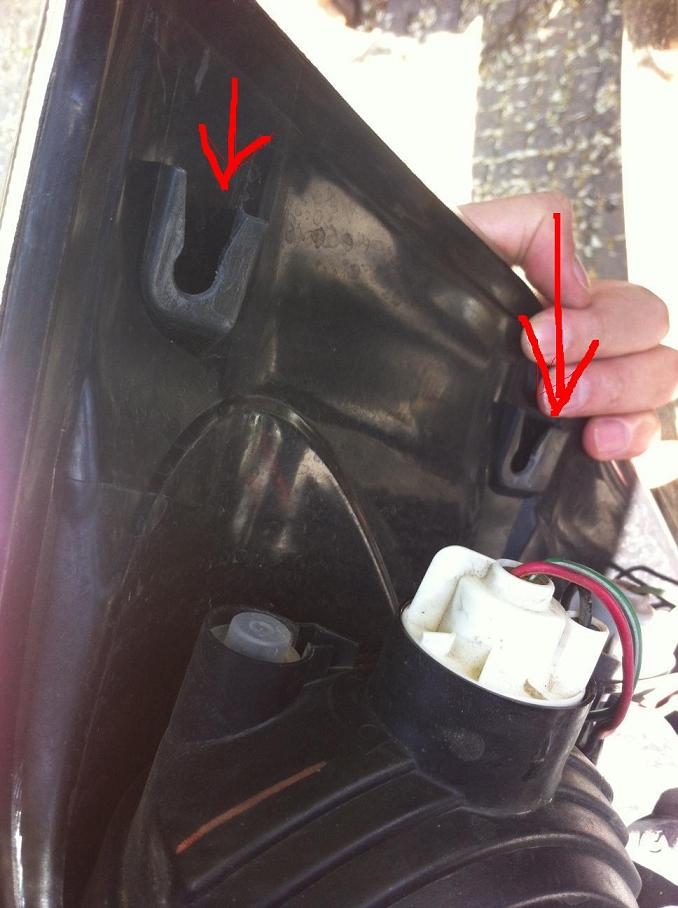

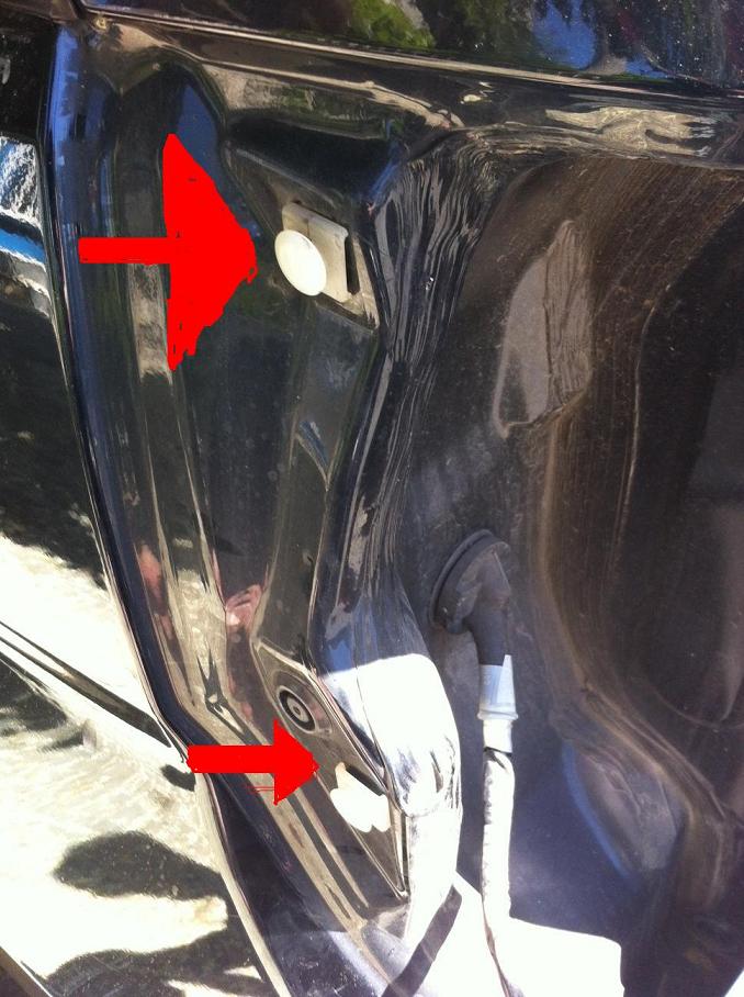

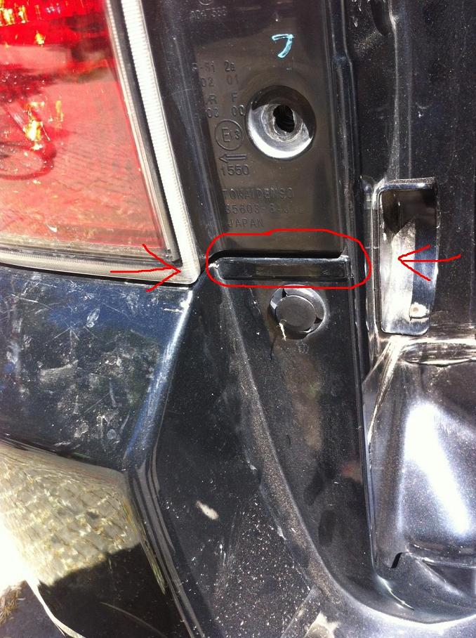

Βαζω μερικες φωτο το πως ειναι απο μεσα το φαβαρι και πως ειναι τα κλιψακια που κουμπωνει.
εδω ειναι η εσωτερικη πλευρα του φαναριου.ειναι οι υποδοχες στις οποιες κουμπωνουν τα κλιψ
αυτα ειναι τα κλιψ τα οποια κουμπωνουν
εδω ειναι το σημειο που πρεπει να προσεξετε τη βαση του φαναριου με το προφυλακτηρα.οταν το βγαζετε πρεπει να το ξεκουμπωσετε:)
