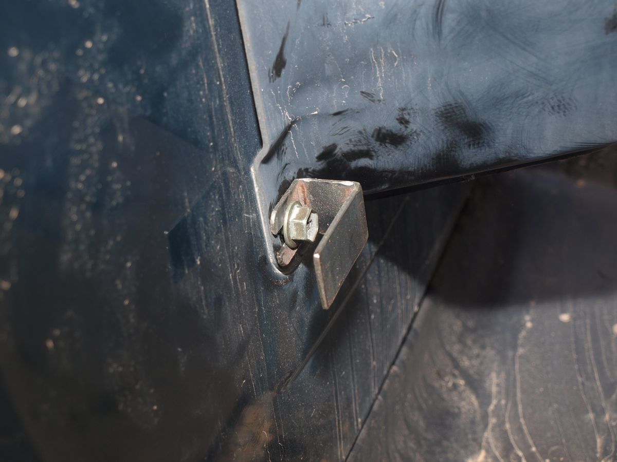

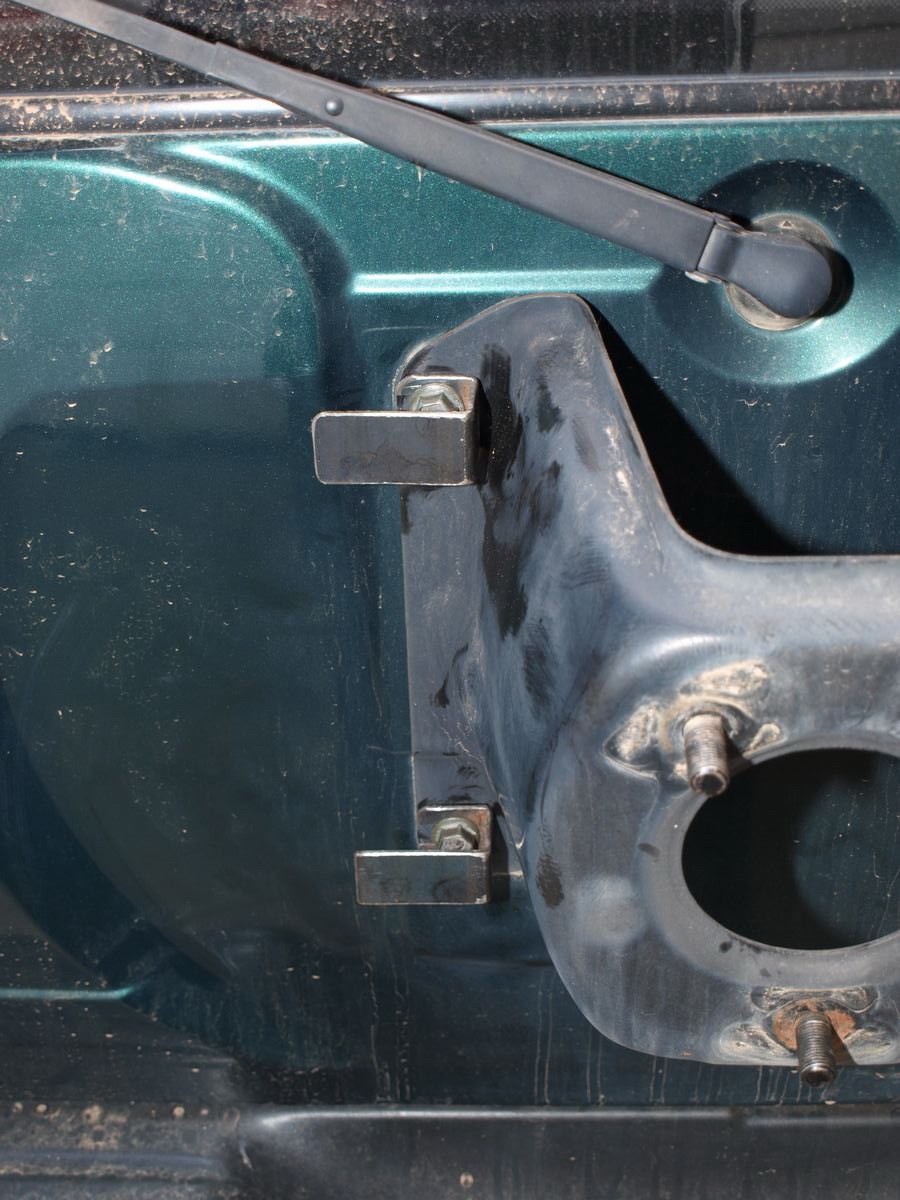

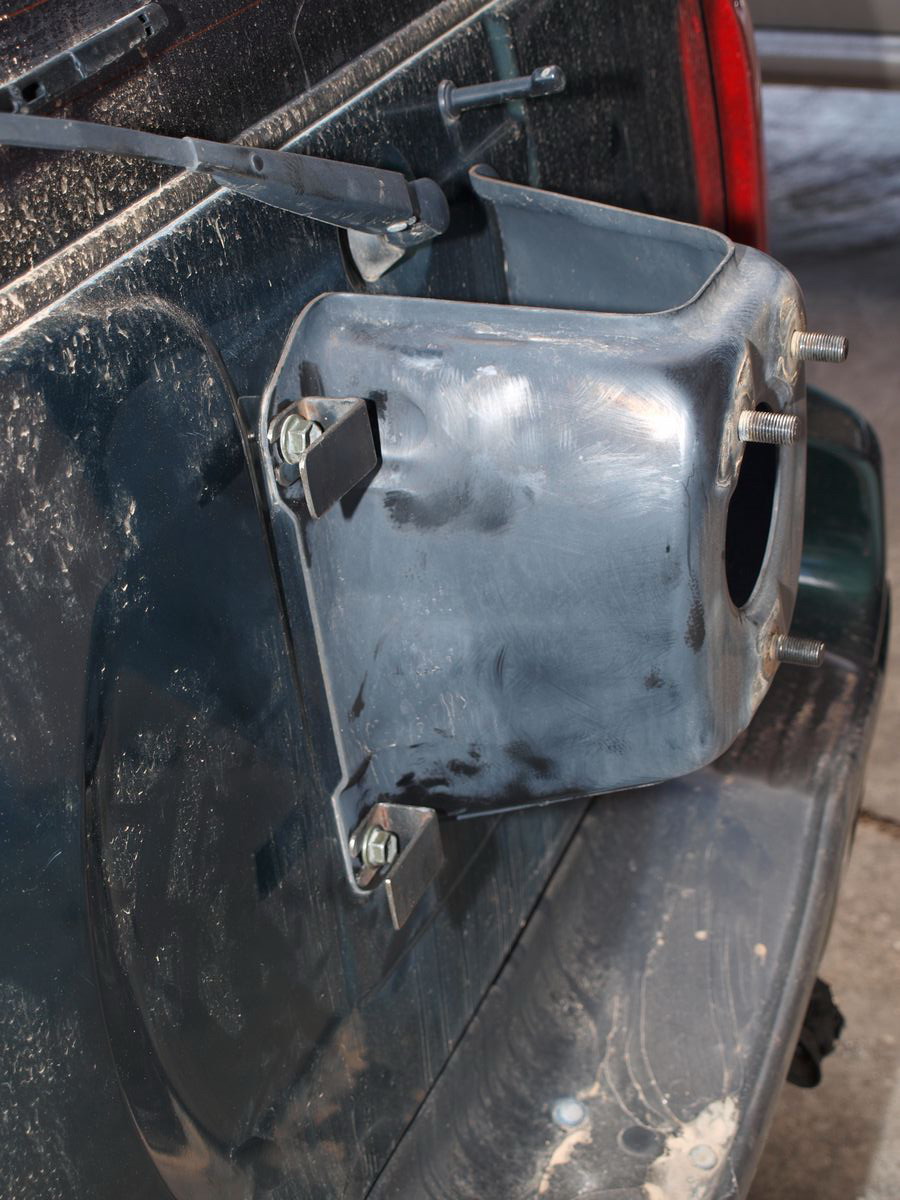

Αλλη μια ιδεα για βαση κεραια χωρις καμια τρυπα στα θηρια μας! (Γιατη η τρυπες πονανε :lol: :lol: :lol:)
Βιδωνεται και με της δυο βιδες στη βαση της ρεζερβας!
Η βαση του Κ 40 στο πανω μερος με το καλοδιο που περνα μεσα απο σοληνα PVC
Δεν ακουμπαι το αμαξομα πουθενα!
Η κατω βιδα με τρυπα στο τορνο 5 χιλιοστα να περασει το καλοδιο μεσα στο εσωτερικο και μεσα απο τη φουσκα με τα υπολοιπα καλοδια απο τα φαναρια!
Με τη ρεζερβα η βαση δεν φαινεται!
Μονο η βαση της κεραιας δικρινεται στο πανω μερος

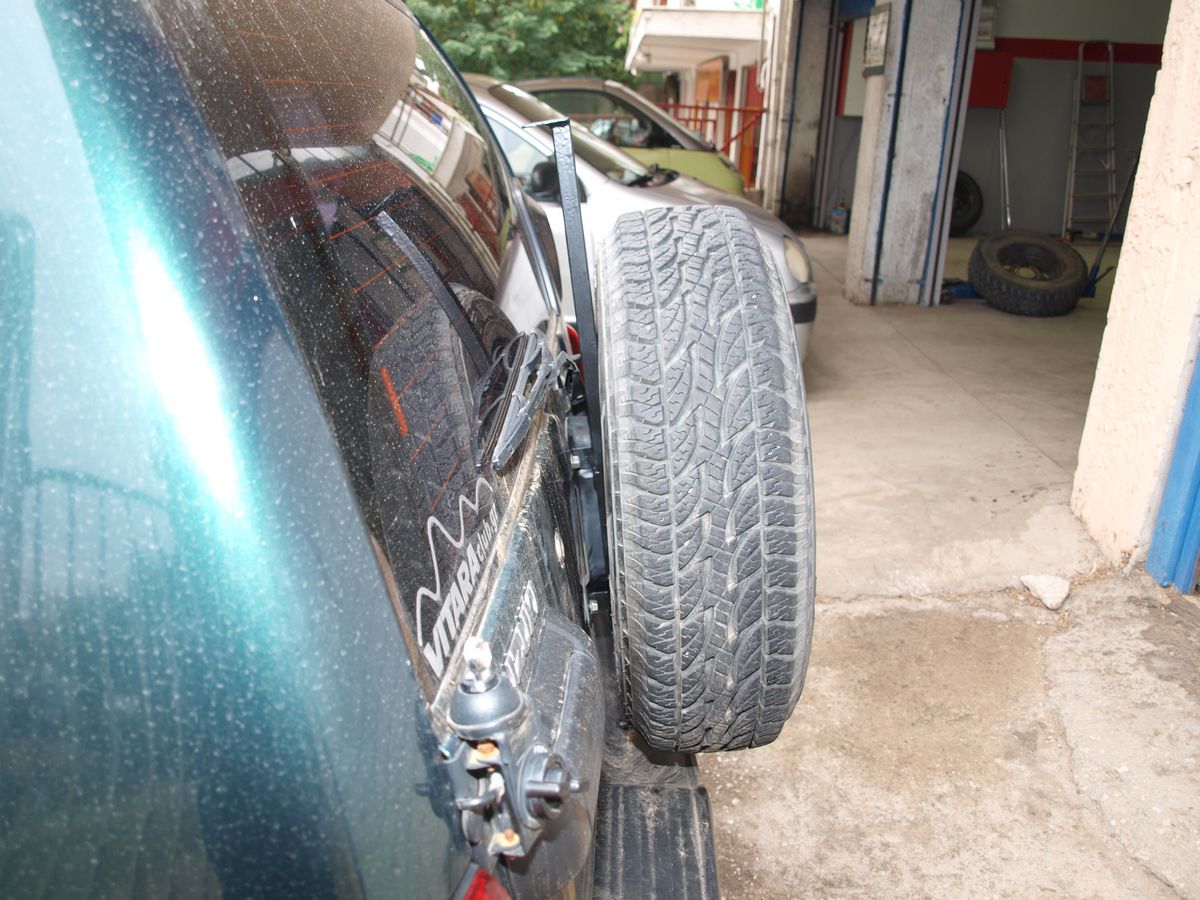

Πολυ αερα και για το γυαλοκαθαρηστιρα
Φαινεται καλυτερα εδω!

Μακρύ σίδερο όμως, δεν σου "συντονίζει" με τον αέρα?

Ελαχιστα Πανο! αν δεις στη πρωτη φοτο πισω απο το PVC εχω βαλει κατι σαν γεφυρα, στη δευτερη φοτο λιγο φαινεται που ξεκιναει. Ειναι γυριστο και δινει μια πιεση συνεχως προς τα πανω! Μπορω να την κοντινο ανα πασα στιγμη αλλα τη κεραια τη θελω κεντρο! (Για την ωρα :lol: )

Lefkoulis έγραψε:στη πρωτη φοτο πισω απο το PVC εχω βαλει κατι σαν γεφυρα, στη δευτερη φοτο λιγο φαινεται που ξεκιναει.
Ναι, τώρα το είδα. Με τύφλωσε το λευκότερο λευκό του τουτού σου 8)
Θα προτιμούσα να είχες την κεραία στο κέντρο της ρεζέρβας, όχι του αμαξιού. Έτσι θα είχες και μικρότερο μπράτσο ;)

πρόταση βελτίωσης....αν θέλεις κατήργησε το "Γ" και άσε την κεραία στην ευθεία.Δηλαδή να έχεις "Ι" αντί για ανάποδο "¨Γ" :wink:

Μετα απο αρκετο καιρο μου φαινεται οτι η βαση μου παιζει πανο κατο περισσοτερο απο πριν! :oops: Οποτε με τη πρωτη ευκερια θα κοπει και απο αανποδο "Γ" θα γινει "Ι" και ας μην ειναι στο κεντρο! :( Το ξερω μου τα ειπατε αλλα εγω... :whistle: Τωρα κατσε, κοψε, τραβα, βγαλε, ξανακοψε, κολλησε, βαψε... :roll:

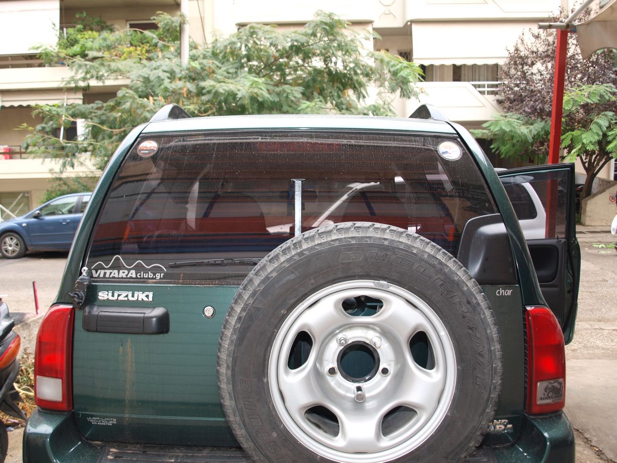

Δοκίμασε να φτιάξεις αυτή:
Είναι απόλυτα σταθερή, δεν βρίσκει στον υαλοκαθαριστήρα και βγαίνει ακριβώς στο κέντρο! :wink:

Παρα πολυ καλη! :clap: εγω τοτε σκεφτομουν το υαλοκαθαριστηπα αλλα και την ρεζερβα και την εβαλα απο την αλλη :? Βλεπω το καταφερες μια χαρα!
Ακουμπαι στην ρεζερβα? αν οχι μου φαινεται με κανα 235χ75χ15 θα ακουμπαι σιγουρα! αλλα θα το παλεψω και εγω! :twisted: που θα παι? :geek: Θα βρουμε την ακρη :mrgreen: Και παλι ευχαριστω για της φοτο step by step! :wink:

Lefkoulis έγραψε:Ακουμπαι στην ρεζερβα? αν οχι μου φαινεται με κανα 235χ75χ15 θα ακουμπαι σιγουρα! αλλα θα το παλεψω και εγω! :twisted: που θα παι? :geek: Θα βρουμε την ακρη :mrgreen:
Αν ακουμπάει, χρησιμοποίησε 3 τέτοιους αποστάτες στα μπουλόνια της ρεζέρβας (από το Bits4Vits) και είσαι ΟΚ! :wink:
Ή ακόμα καλύτερα, να παραγγείλεις επίσης από Bits4Vits αυτήν τη βάση για τη ρεζέρβα σου:
