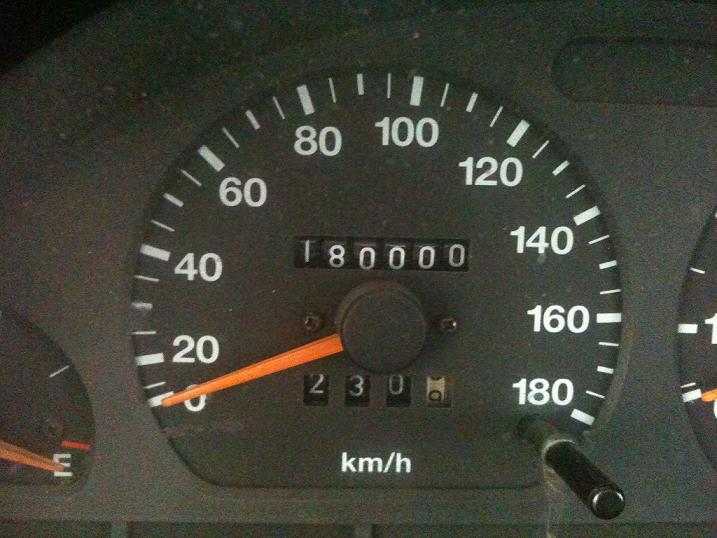

Εφτασα αισιως στο σημειο "0" οσον αφορα την εγκατασταση του υγραεριου ,απο οικονομικης πλευρας και εννοω οτι εγινε η αποσβεση της εγκαταστασης.Οταν το ειχα αποφασισει τα ειχα βαλει κατω με χαρτι και μολυβι και ειχα υπολογισει οτι αυτο θα παρει κοντα στα 20.000 km τα οποια και υπολογιζα οτι θα κανω σε ενα χρονο.Τελικα επεσα εξω στο χρονο μιας και χρειαστηκαν 7 μηνες μονο....και ειναι λογικο μιας κι απο τοτε που εβαλα υγραεριο μου ανοιξε η ορεξη για χιλιομετρα.Οι εντυπωσεις αριστες εως τωρα οσον αφορα την αποδοση και κυριως την οικονομια και το μονο ευτραπελο στην ολη ιστορια μια καμμενη αντλια βενζινης η οποια και παλι δεν ειναι σιγουρο οτι χαλασε απο την αχρησια,αλλα και παλι μια ζημια με κοστος μολις 75 ευρω.
Απο εδω και περα αρχιζει η πραγματικη οικονομια,με το υγραεριο να παιζει στη δικη μας περιοχη στα 0,75 ενω η βενζινη στην καλυτερη περιπτωση πωλειται πλεον στα 1,62.....
Το μονο για το οποιο εχω μετανιωσει ειναι οτι δε το εβαλα πιο νωρις,και αναμφιβολα ειναι ΟΤΙ ΚΑΛΥΤΕΡΟ εχω κανει ποτε σε αυτοκινητο.
