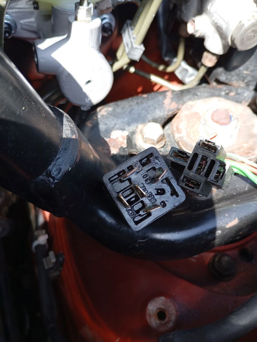

Οποτε το πηρα ψαχνοντας . Αφαιρεσα τον εγκεφαλο και διαφορες φισες και τις περασα με σπρει επαφων.

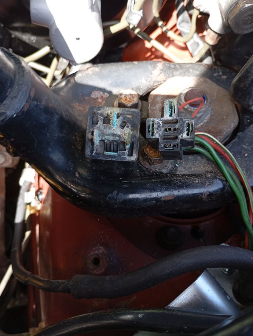

Δεν ειδα καπου υγρασια και καποια στιγμη το ματι μου πηρε ενα ρελε βιδωμενο πανω στο αντιθετο φτερο, απο οτι τα ρελε και η ασφαλειοθηκη απο την suzuki.
Οποτε καταλαβα οτι αποτελει μερος του συστηματος lpg.
Τοποθετημενο αναποδα και χωρις καμια προστασια , υποπτευθηκα οτι μαλλον ειναι ο ενοχος.
Το ξεβιδωσα το αποσυνδεσα και εχω την ευλογη απορια, πως δουλευε ακομη το συστημα lpg .
Το καθαρισα με μικρα συρματοβουρτσακια δραπανου-ντριλ , με σπρει σκουριας και στο τελος εβαλα και σπρει επαφων.
Οταν το εβαλα πανω παλι τα ιδια ,αλλα σε λιγοτερο βαθμο. Το αφησα λιγο να στεγνωσει και το ξαναεβαλα και ολα δουλευουν καλα.
