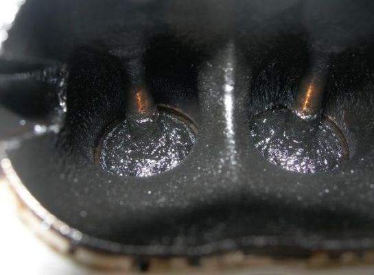

Το λαδι οταν εισερχεται μαζι με το καυσιμο μειγμα αερα-βενζινης στους τετραχρονους κινητηρες,δημιουργει ανεπιθυμητες επικαθισεις στην επιφανεια του θαλαμου καυσης με αποτελεσμα τη μη καλη στεγανωση μεταξυ βαλβιδας και εδρας καθως και αυξηση του λογου συμπιεσης λογω του "κτισιματος" του θαλαμου με καρβουνο.
Επισης οι επικαθισεις ανθρακα μπορουν να γινουν εστιες προαναφλεξης,δηλαδη το καυσιμο να αναφλεγεται πριν την ωρα του δημιουργωντας τα γνωστα καταστροφικα "πει(υ)ρακια".
Το καρβουνο τελος παει και καθεται στα λουκια των ελατηριων των πιστονιων εμποδιζοντας τη κινητικοτητα τους και αφαιρωντας μερος απο τις στεγανοποιητικες τους ικανοτητες.
Επικαθισεις ανθρακα στις βαλβιδες.
