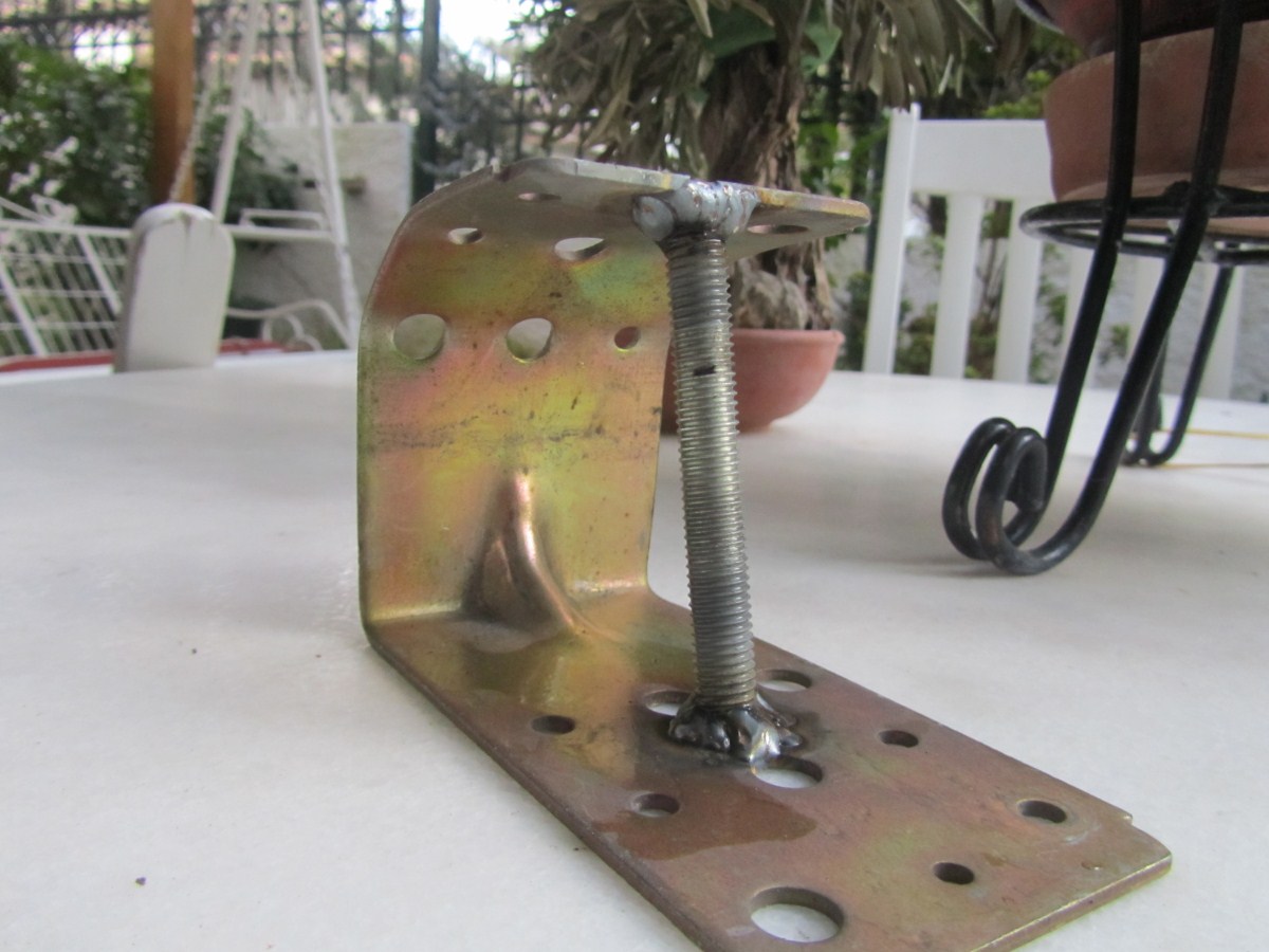

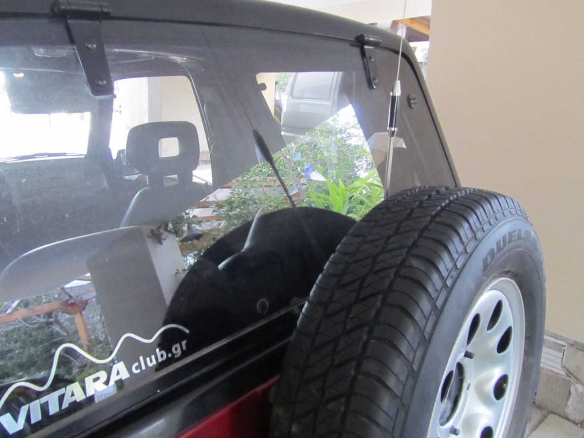

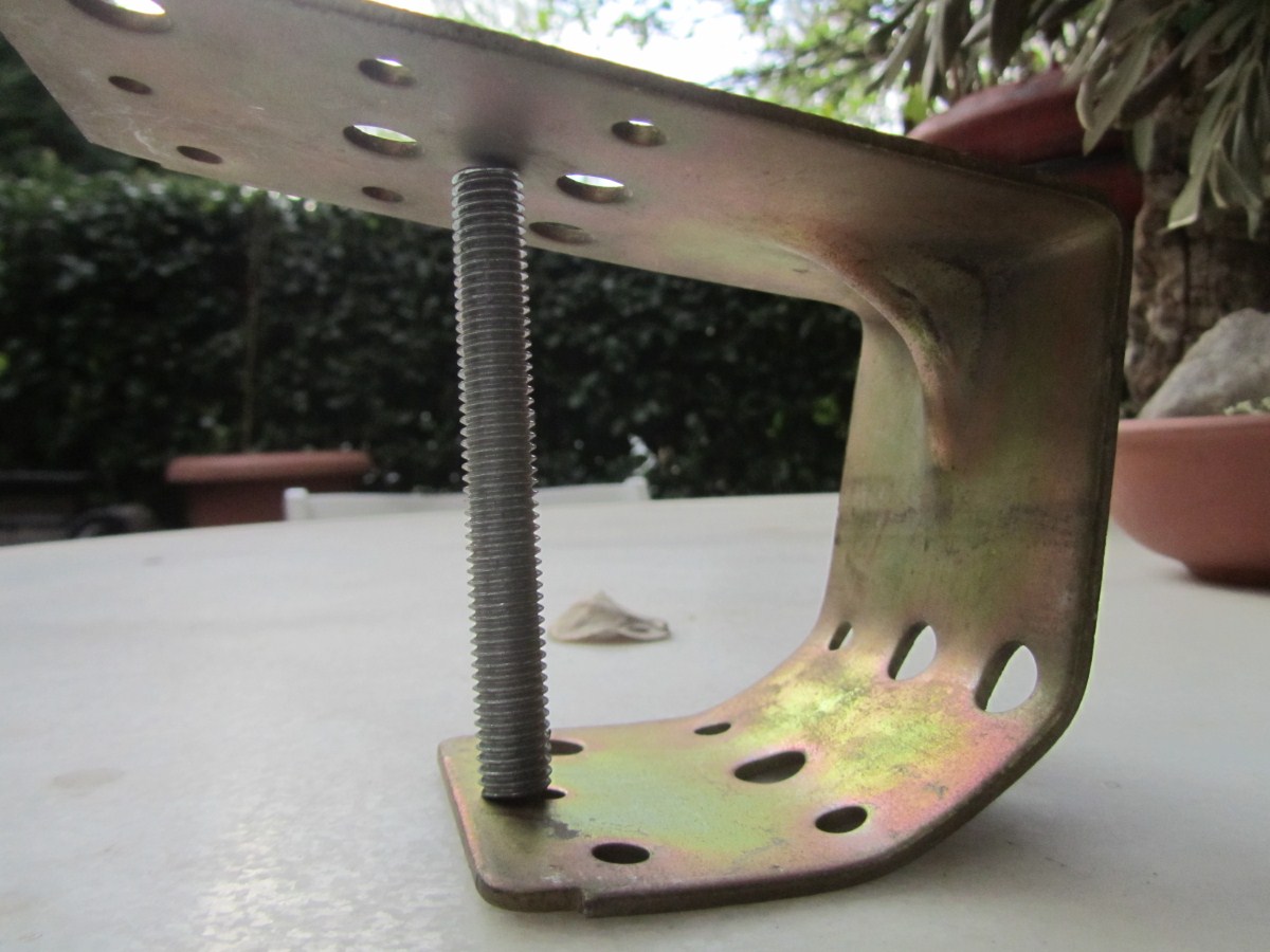

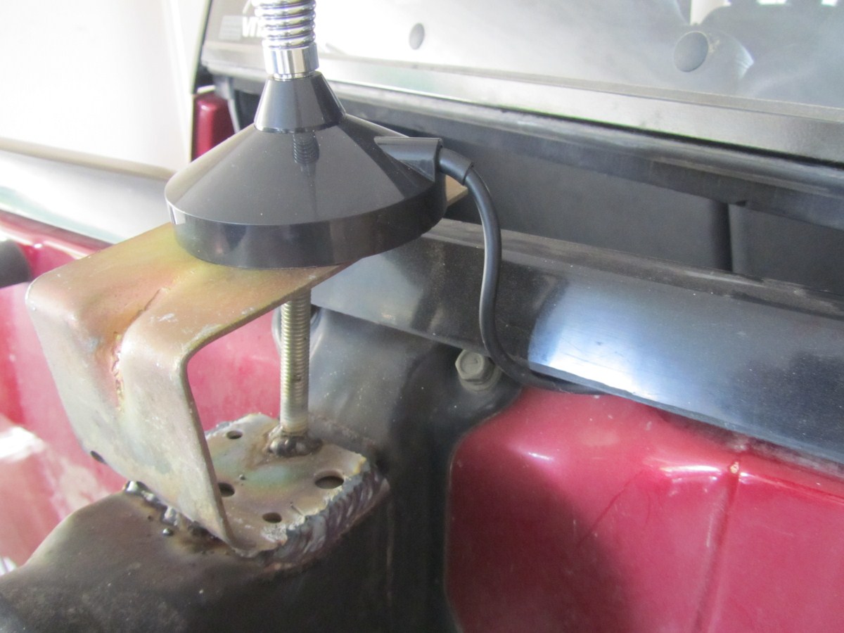

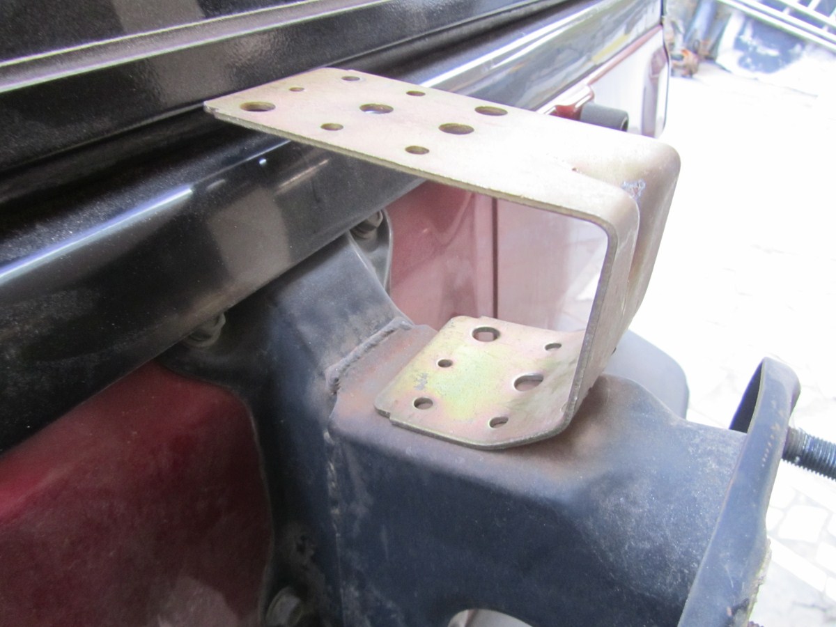

Mετά από μια αποτυχημένη προσπάθεια να βάλω μαγνητική κεραία στην οροφή του vitara άρχισα να ψάχνω το που θα την βάλω (χωρίς να μου περισσέψει η μαγνητική κεραία όμως) το βρήκα θα την βάλω στην βάση τις ρεζέρβας η συνεχεια σε φωτό
Yποστήριξη για να μην κοπή σε τυχόν κραδασμούς
Pαμμένη η υποστήριξη
πονταρισμενο για δοκιμη να δούμε τι κάναμε

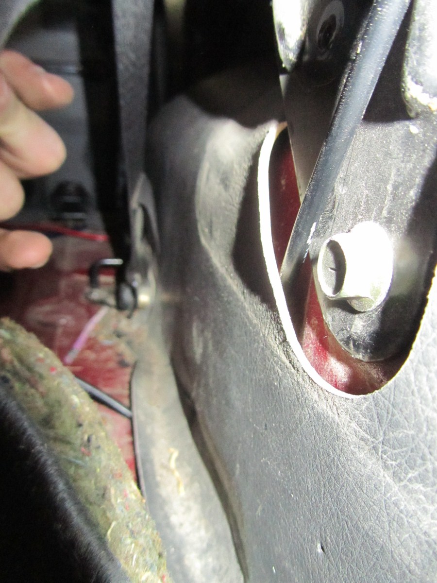

και αφού ράφτηκε σειρά έχει η καλωδίωση

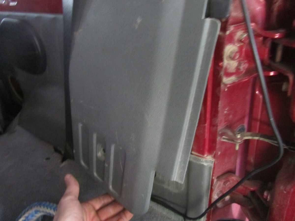

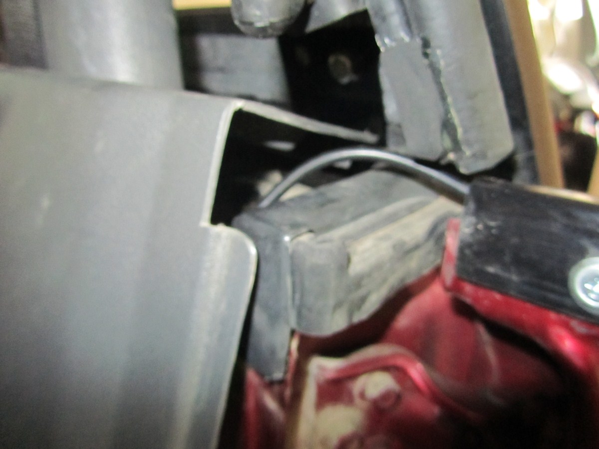

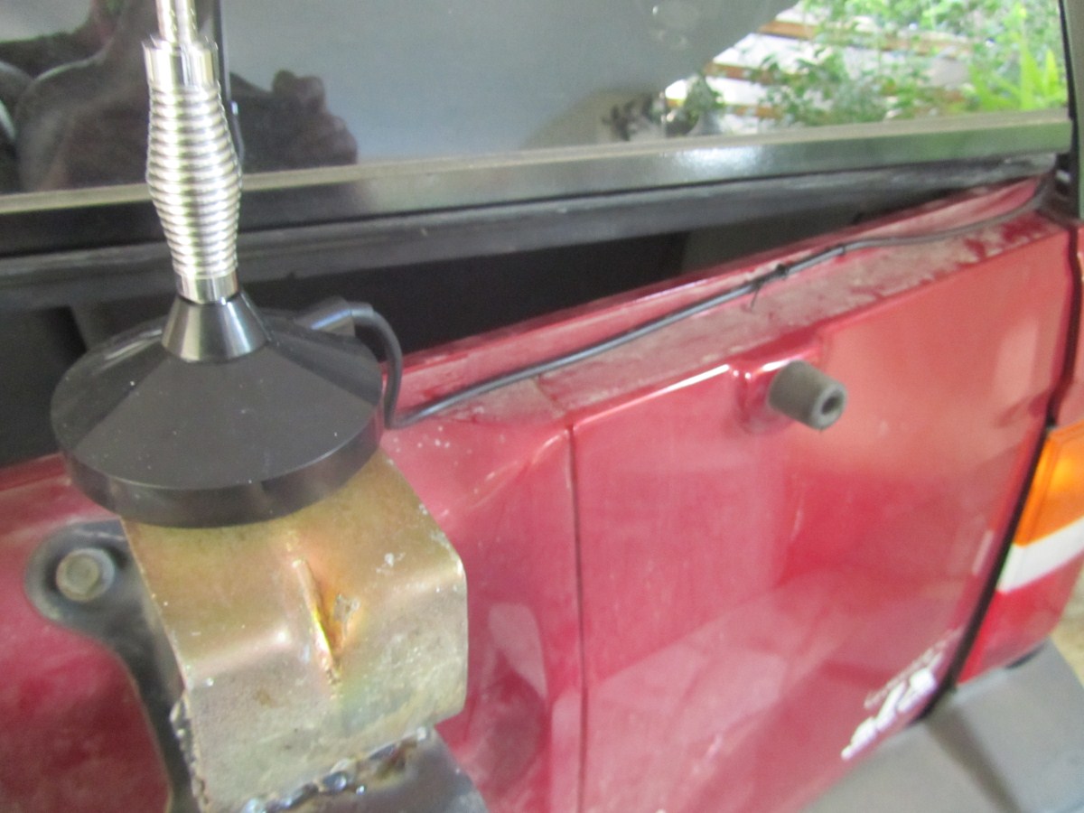

από που πέρασε η καλωδίωση στην πόρτα
τα πλαστικά εκτος

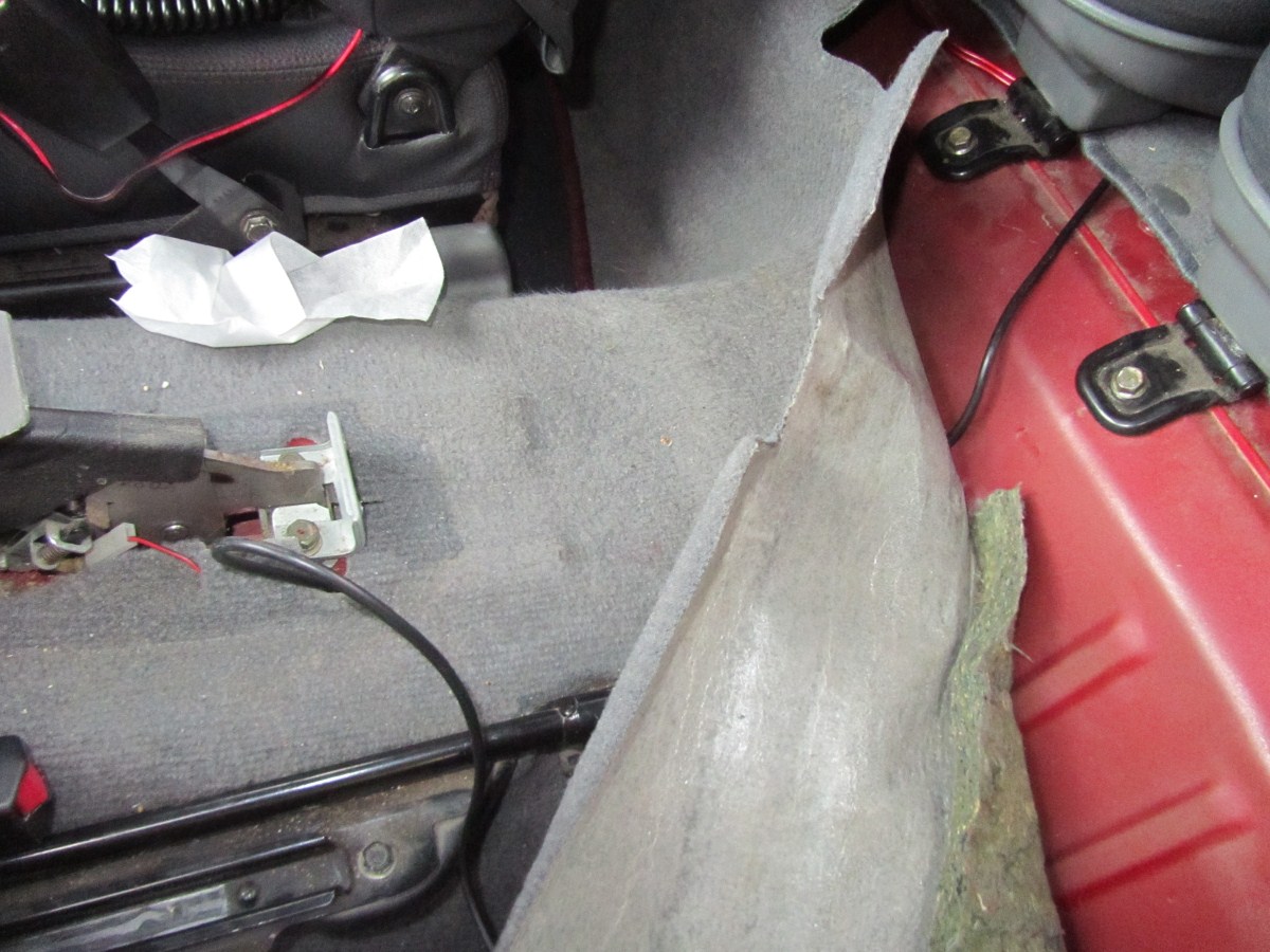

κάτω από τις μοκέτες

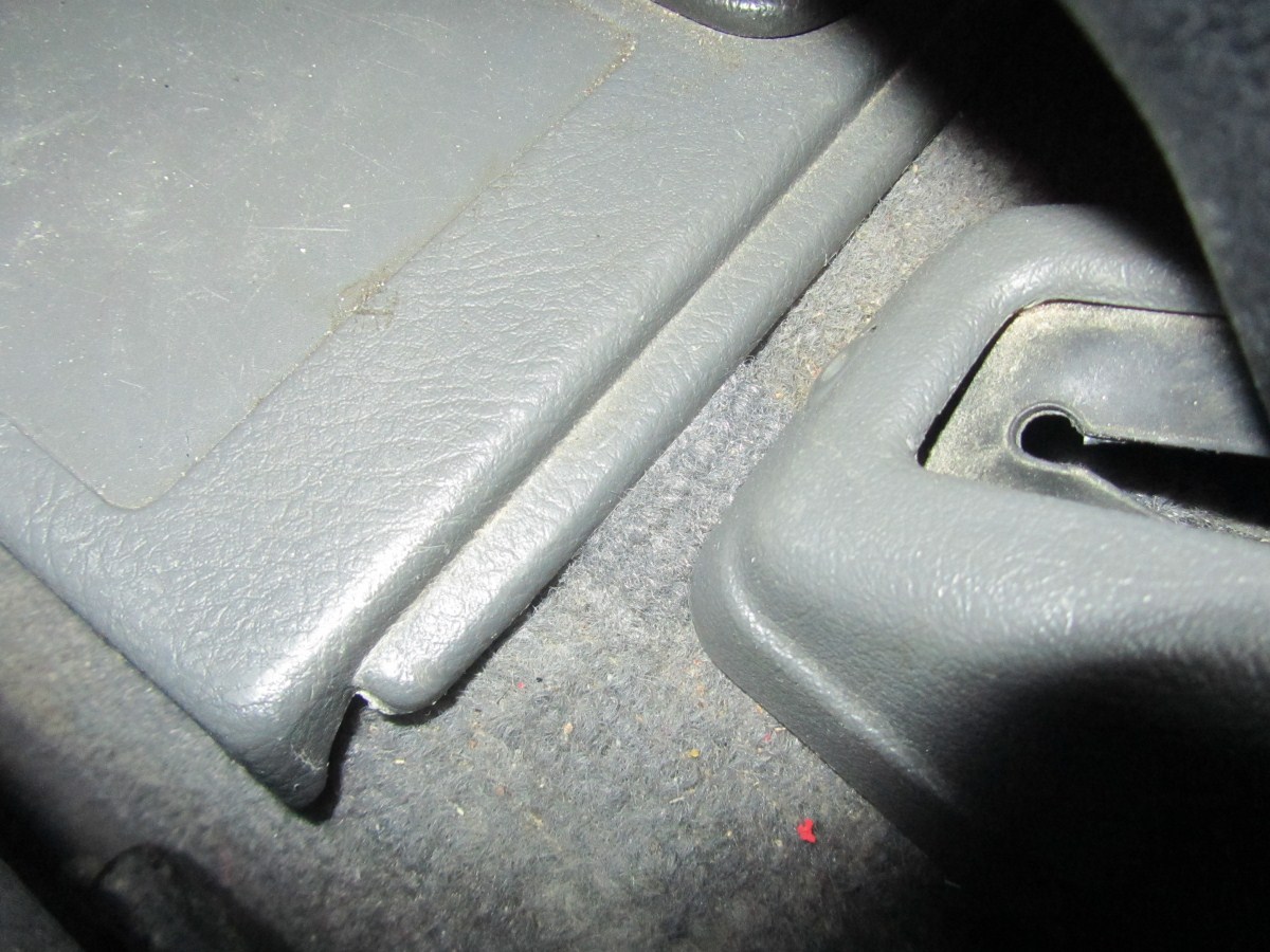

χωρίς να σηκώσω το μπροστά κομμάτι τις μοκέτας που συνεπάγεται με ξήλωμα τα καθίσματα το πέρασα μονο κάτω από τα πλαστικά με μια μικρή πατέντα ατήν μοκέτα απλά πρόσθεσα ένα κομματάκι καινούργιας μοκέτας από πάνω (τι τον έχουμε θείο ταπετσέρη )

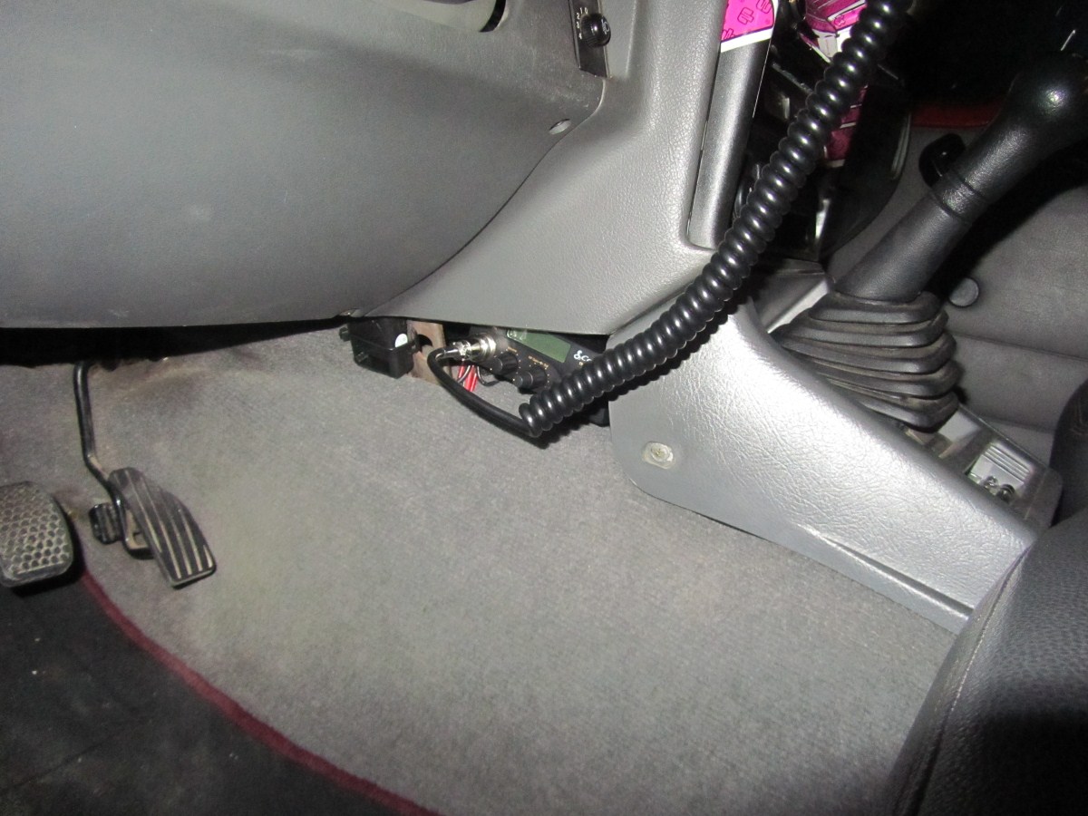

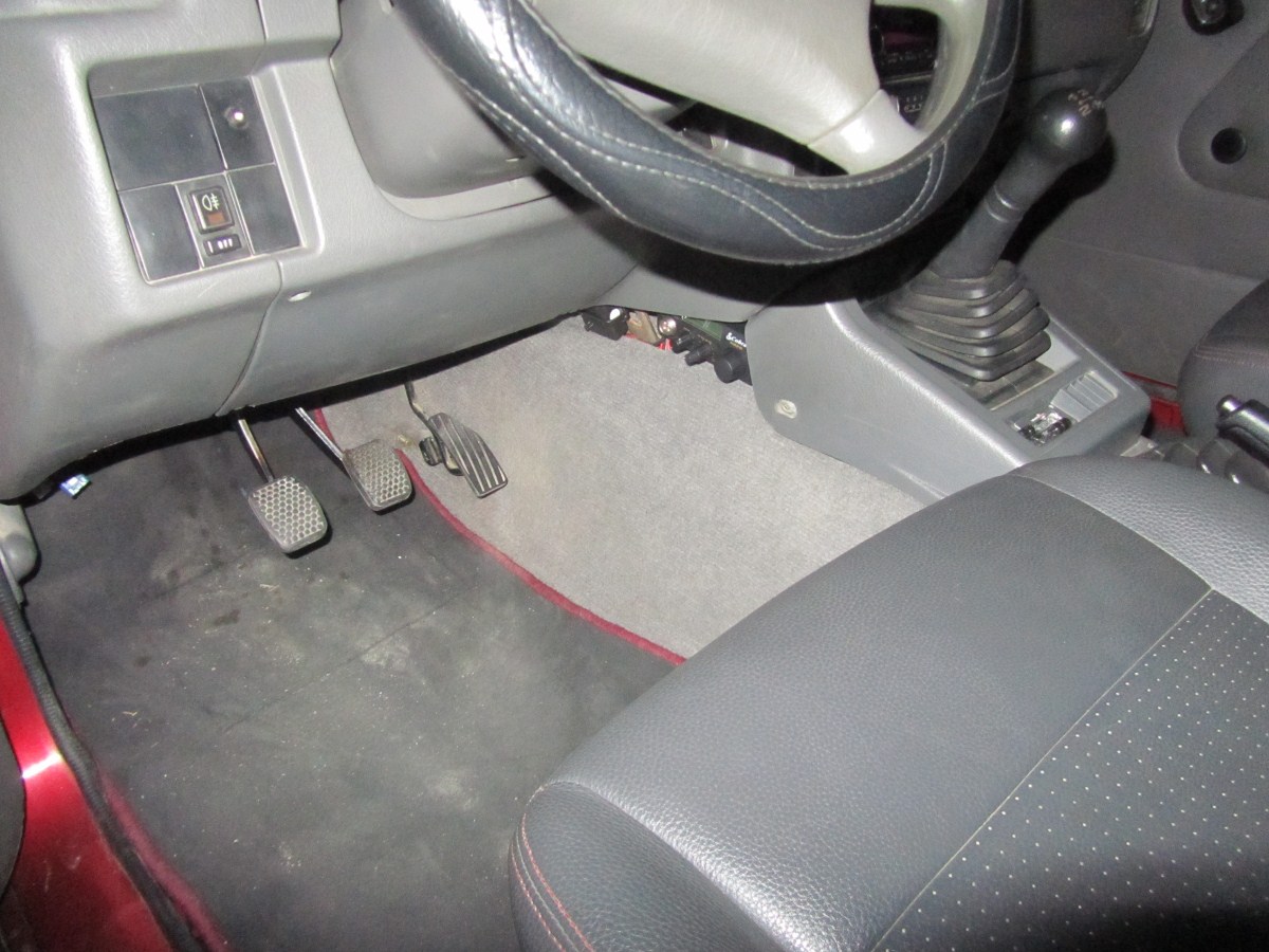

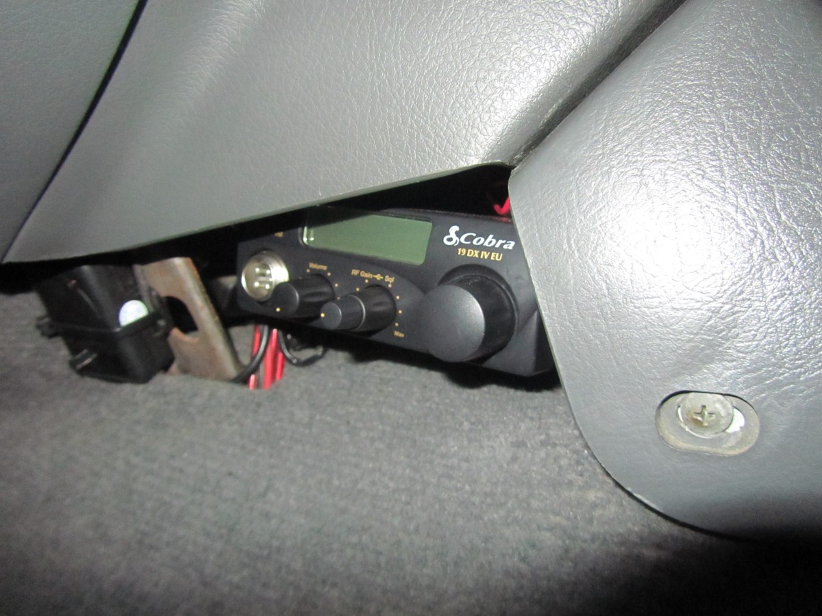

κρυμμένο κάτω από το ταμπλό
με βιδωμένοι την βάση του όχι χύμα
και με το μικρόφωνο

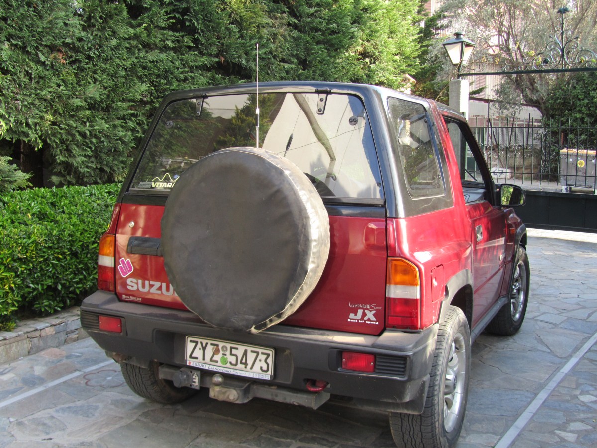

τελειωμένο από έξω
Ελπίζω να βοήθησα κάποιον που θα ασχοληθεί να τοποθέτηση cb στο αμάξι του

Πολύ ωραία όλα αυτά ρε Μάριε, όταν θα θέλεις όμως να αλλάξεις εν κινήσει συχνότητα ή κάποια άλλη ρύθμιση τι θα κάνεις εκεί κάτω που το έβαλες?? :think:
Re: Mαγνητική βάση κεραίας στην ρεζέρβα και τοποθέτηση CB
Δημοσίευσηαπό marios rellas » Κυρ Μαρ 25, 2012 11:26 pm
πολύ καλή ερώτηση :clap: .... πάμε στην επομενη :dance:
πλακα κάνω :oops: απλά είμαι ψηλός και έχω μακριά χεργια :D το έχω δοκιμάσει εν κίνηση δεν θα έλεγα πως βολεύει αλλα από το να το έβαζα οπουδήποτε αλλου προτίμησα εκεί γιατί δεν αλλοιώνω το εσωτερικό και οποιαδήποτε στιγμή θέλω το βγάζω η παροχή του μηχανήματος έχει γίνει με ενιαίο φις :violin:

Έχει δίκιο ο Γιώργος στην ερώτηση του. Αν κάποιος πει μεταφερόμαστε στο τάδε κανάλι γιατί το δικό μας σε μια περιοχή έχει πολλά παράσιτα θα πρέπει να κοιτάξεις χαμηλά για να αλλάξεις το κανάλι, κάτι που είναι ιδιαίτερα επικίνδυνο κατά την οδήγηση.....
Θα έλεγα να ξανασκεφτείς την θέση του..... :wink:

Δεν είναι θέμα χεριού Μάριε, αλλά οθόνης! :wink:
Πως θα βλέπεις τι κανάλι θα βάζεις? Αυτός και είναι και ο σκοπός της οθόνης στο cb!!! :wink:

Γινεται, απλα ειναι "λιγο" επικινδυνο. Εγω ειχα τοποθετηση σε ενα sportage κατω απο το καθισμα του οδηγου. και οταν αλλαζαμε καναλι μετραγα τα "κλικ".. Εντξαξει αμα δεν ημουν σιγουρος εκανα ενα εμπρος, ενα πισω. :lol: :lol: παντως το πετυχαινα στο τελος.

και εγώ κάπως έτσι το φαντάζομαι μετράς τα κλικ τώρα αν δεν βολέψει δεν χάθηκε και ο κόσμος κάπου αλλου θα το βολέψουμε

θα μπορούσα να πω πως είναι πολύ εύκολο στον χειρισμό γιατί χτες όλη την μέρα μιλούσα και άλλαζα συχνότητες για να βρω κάποιον να μιλήσω συνεχώς (έτυχε και πήγα για δουλειά με το vitara) το μηχάνημα είναι γενικά πολύ καλο από ότι κατάλαβα τώρα όσο για τις συχνότητες να δω την οθόνη δεν βολεύει και είναι και επικίνδυνο αλλα το να μετρήσω τα "κλικ" είναι αφάνταστα εύκολο και καθόλου επικίνδυνο
