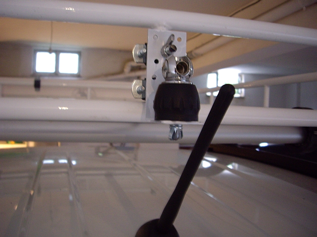

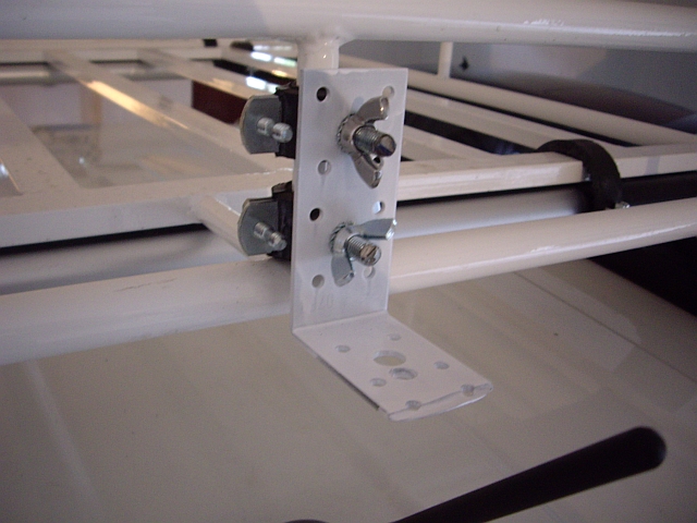

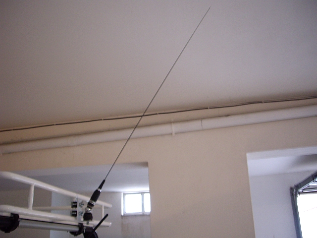

Δημοσίευσηαπό VITACCUS » Σάβ Ιαν 01, 2011 8:43 pm
μετα την ευγενικη χορηγια μιας turbo sirio 1,1m απο φιλο, εφτιαξα και μια βαση για την σχαρα.
η βασουλα της κεραιας πεφτει 90μοιρες για σκεπαστα περασματα και η ολη κατασκευη ειναι στημενη με ντιζες/πεταλουδες και λυνεται σε 2 λεπτα.
τωρα ψαχνω να φτιαξω βαση για το alan42 χωρις τρυπηματα... :confusion-scratchheadyellow:

Δημοσίευσηαπό ZΗΡΕΙΑ » Σάβ Ιαν 01, 2011 10:05 pm
Πιστεύω πως θα έχεις θέμα με το σώμα της κεραίας φίλε μου !
Αν παρεμβάλλονται λάστιχα στα δύο clips που κρατάνε την γωνία που έφτιαξες πάνω στη σχάρα σου , η κεραία σου απλά δεν θα δουλέψει και μπορεί να κάψεις και το cb αν πατήσεις το transmit !
Αλλά και να μην παρεμβάλλονται λάστιχα , πρέπει να βγάλεις τελείως το λευκό χρώμα της σχάρας , στο σημείο που πιάνει η βάση , για να μεταδώσει σωστά το σώμα .
Και πάντα με την προΰπόθεση ότι και η σχάρα σου πέρνει σωστά το σώμα από το αμάξι .
Τέλος σε περάσματα από χαμηλά κλαδιά θα έχεις θεματάκι ! :wink:

Δημοσίευσηαπό VITACCUS » Σάβ Ιαν 01, 2011 10:18 pm
Κωστα,
αυτο ειναι θεμα που το ειχα σκεφτει, αλλα απο την αλλη η μαγνητικη βαση η οποια εχει απο κατω λαστιχο πως κανει σωμα?
το λαστιχο δεν "μονωνει"?
για ριξε καμια ιδεα....

Δημοσίευσηαπό Επισκέπτης » Σάβ Ιαν 01, 2011 11:11 pm
VITACCUS έγραψε:Κωστα,
Πολύ λογική η απορία σου , φίλε μου !
Πρόσεξε όμως !
Στη μαγνητική βάση , η "γείωση" στο σασσί δεν είναι άμεση γείωση . Είναι χωρητική ( RF) διότι η βάση και η λαμαρίνα του αυτοκινήτου όπου εφάπτεται η βάση , λειτουργούν σαν οπλισμοί πυκνωτή ο οποίος έχει μικρή ( χωρητική ) αντίσταση ( Χc ) στην RF ! Έτσι παίρνει λοιπόν σώμα η μαγνητική κεραία !
Για αυτό αν δοκιμάσεις σε μία μαγνητική κεραία την ώρα του transmition να την ανασηκώσεις από την λαμαρίνα του αυτοκινήτου και έχεις συνδεδεμένη μία γέφυρα στασίμων , θα δεις τα στάσιμα να εκτινάσσονται , πράγμα επικίνδυνο για καταστροφή των transistors εξόδου του CB , αλλά και ελαχιστοποίηση της εμβέλειάς του ! :wink:

Δημοσίευσηαπό KON.GV » Τρί Ιαν 04, 2011 11:15 pm
Την κεραία μου και εγώ την έχω τόσο ψηλά και στα κλαδιά δεν έχω θέμα!όταν μπαίνω σε πυκνό απλά τη "λυγάω" λίγο προς τα πίσω.
΄Τώρα για τη γείωση καλό είναι να τραβήξεις δύο καλώδια από τη βάση της κεραίας μέχρι τις βίδες που ποιάνουν οι εργοστασιακές βάσεις από τις μπάρες στο αμάξωμα.Εγώ αυτό έκανα και καλή μόνωση στις άκρες των καλωδίων. :wink:
αν θελεις μ εφώτο μπορώ να στο δείξω! :wink:

Δημοσίευσηαπό Mastergunner » Τρί Ιαν 04, 2011 11:21 pm
KON.GV έγραψε:΄Τώρα για τη γείωση καλό είναι να τραβήξεις δύο καλώδια από τη βάση της κεραίας μέχρι τις βίδες που ποιάνουν οι εργοστασιακές βάσεις από τις μπάρες στο αμάξωμα.Εγώ αυτό έκανα και καλή μόνωση στις άκρες των καλωδίων. :wink:
+100000

Δημοσίευσηαπό SV2NRP » Δευτ Ιαν 31, 2011 6:19 pm
VITACCUS έγραψε:μετα την ευγενικη χορηγια μιας turbo sirio 1,1m απο φιλο, εφτιαξα και μια βαση για την σχαρα.
Μία απλή λύση, αν έχει αποσπόμενη πρόσοψη είναι να χρησιμοποιήσεις κάποια βεντούζα όπως αυτές που κυκλοφορούν για pda/pna ή να χρησιμοποιείσεις velcro.

Δημοσίευσηαπό VITACCUS » Τρί Φεβ 01, 2011 11:32 am
SV2NRP έγραψε:
φιλε μου,
το alan 42 ειναι φορητο και το θεμα στηριξης του λυθηκε (προσωρινα γιατι μου ηρθε κι αλλη ιδεα :) )
viewtopic.php?f=29&t=11899&p=235532&hilit=alan+42#p235532
με velcro δοκιμασα αλλα δεν ηταν οτι καλυτερο στο σημειο που το ηθελα. σε φυτευτες θα ειχα θεμα πτωσης :(
και το θεμα της κεραιας εχει μαλλον λυθει αλλα δεν εχω προλαβει να βρεθω με καποιον φιλο που εχει γεφυρα να μετρησουμε. μεχρι τοτε με την μαγνητικη :mrgreen:
