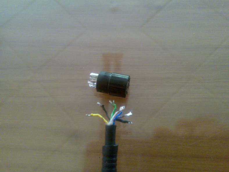

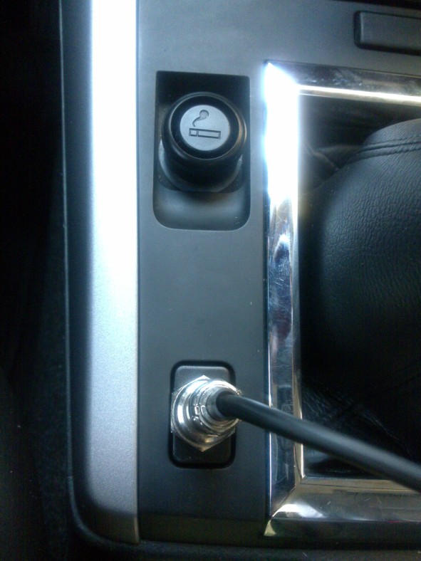

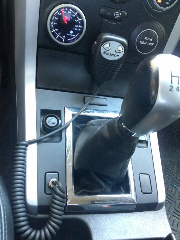

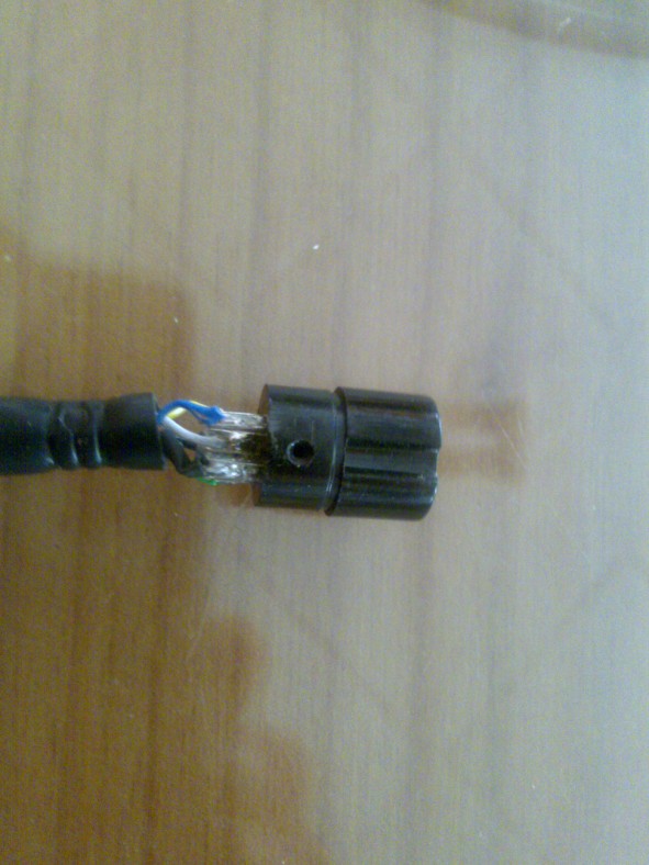

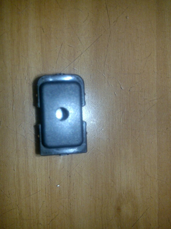

Εναλλακτική τοποθέτηση του μικροφώνου, επειδή μου χρειαζόταν το ντουλαπάκι εκεί που το έχει τοποθετήσει ο φίλος μας ο Κωνσταντίνος.......:
Άνοιξα το βίσμα από το μικρόφωνο του cb και ξεκόλλησα τις επαφές του ώστε να μην καταστρέψω το πλαστικό από τις θέσεις που υπάρχουν για τα θερμαινόμενα καθίσματα και άνοιξα μια τρυπούλα ώστε να περνάει ίσα ίσα το καλώδιο του cb από μέσα.....
Ξανακόλλησα τις επαφές και ούτε γάτα ούτε ζημιά.......
Για δείτε το αποτέλεσμα, ελπίζω να σας αρέσει......... :wink:

Να ρωτήσω όμως ... Θα το έχεις μόνιμα εκεί ?
Re: CB με αποσπώμενη πρόσοψη !
Δημοσίευσηαπό f_tasos » Τετ Αύγ 25, 2010 2:17 pm
Ναι Κωνσταντίνε για μόνιμη τοποθέτηση το έχω βάλει.... αν χρειαστεί κάποια στιγμή να το βγάλω απλά θα αλλάξω το πλαστικό των θερμαινόμενων η θα ξανά ανοίξω το βίσμα.

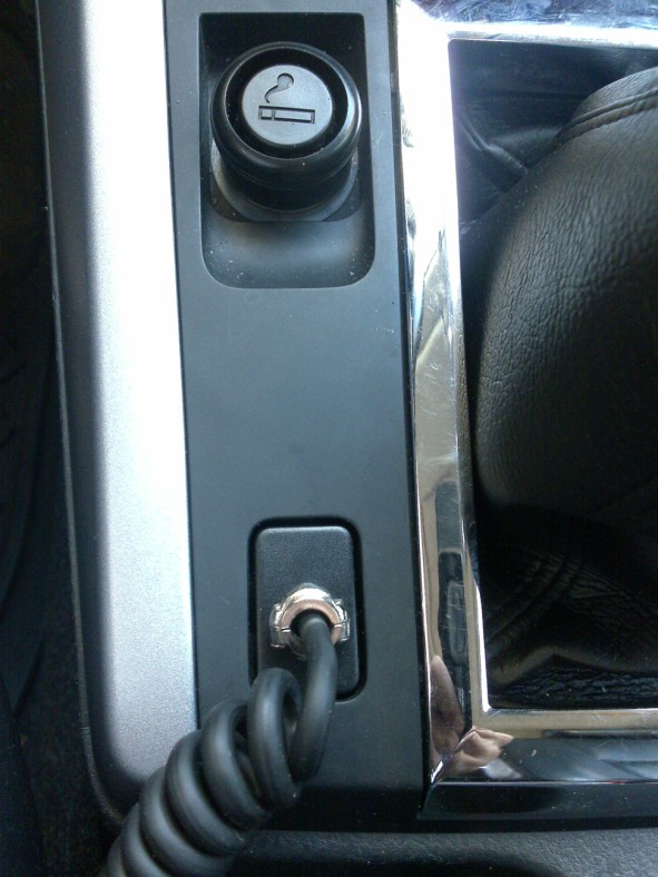

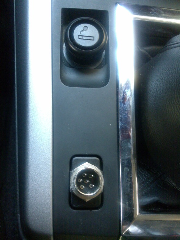

Οι επόμενες Φωτό είναι αφιερωμένες στον φίλο μας Κωνσταντίνο ;-)

Δημοσίευσηαπό Επισκέπτης » Σάβ Αύγ 28, 2010 1:27 pm
f_tasos έγραψε:Οι επόμενες Φωτό είναι αφιερωμένες στον φίλο μας Κωνσταντίνο (Ζήρεια) :wink:
:clap: :clap: :clap: Τώρα μάλιστα !!! Η απόλυτη πατέντα σου ολοκληρώθηκε , φίλε μου Τάσο !
Απλά άψογος ! :wink: :wink: :wink:
