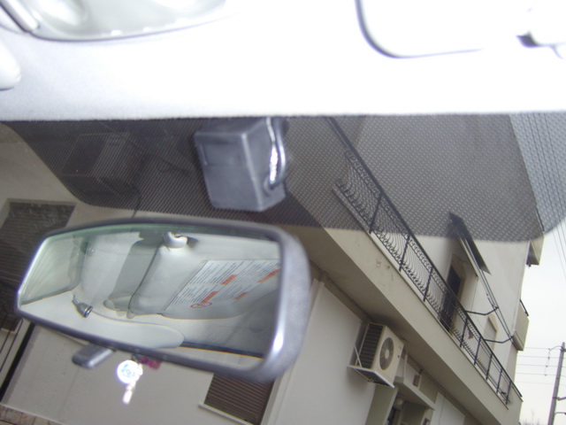

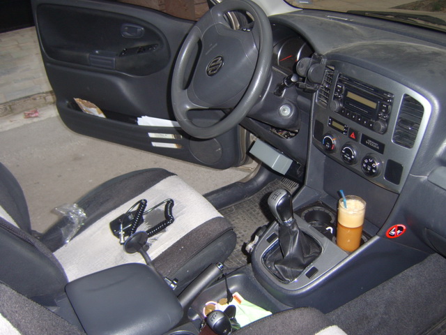

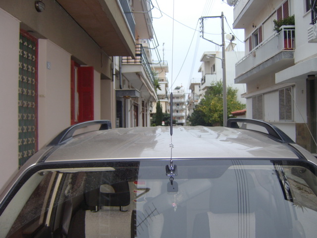

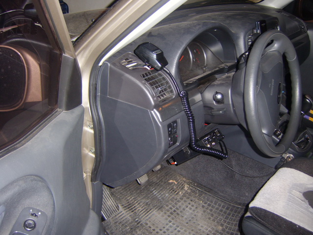

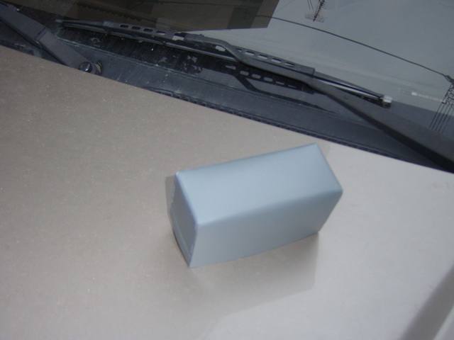

Πριν λίγες ημέρες παρέλαβα ένα cb Mindland 1001z και μια κεραία Midland window mount antenna 60cm. Τα αγόρασα από το ebay 80$ μαζί με τα έξοδα αποστολής ενώ στην Ελλάδα το cb είχε 80 ευρώ και η κεραία 34. Επέλεξα την συγκεκριμένη κεραία διότι δεν χρειάζεται να ανοίξεις τρύπα στο αυτοκίνητο ούτε βάλε βγάλε αποσπάτε το μαστίγιο ξεβιδώνοντας μια βίδα και το κυριότερο δεν μοιάζει με κεραία cb. Αποτελείται από δύο μέρει το ένα το κολλάς από μέσα από το τζάμι ( στο οποίο επάνω υπάρχει και ένα κομμάτι καλώδιο γείωσης το βιδώνεις κάπου) και το άλλο από έξω και μεταδίδετε το σήμα μέσω του τζαμιού . Έχουν ειδικά αυτοκόλλητα δεν κάνεις απολύτως τίποτα απλά στο απέξω κομμάτι βάζεις λίγη σιλικόνη ( η οποία περιέχετε στην συσκευασία ) για να μην πηγαίνουν νερά στο αυτοκόλλητο. Το τοποθέτησα κάτω από το τιμόνι (φίλε mytilini thanks ) αν και προσπάθησα στο πλαϊνό ντουλαπάκι να το τοποθετήσω ( αφού το έκοψα και το ξανά κόλλησα ) δεν γινόταν γιατί θα έπρεπε να εξέχει πολύ για να το χειριστείς και θα ήταν εκτεθειμένο στα αδιάκριτα βλέμματα.Για το μικρόφωνο πήρα ένα λαμάκι γύρισα την μία πλευρά για να αγκιστρώνει στον αεραγωγό και στην άλλη άκρη κόλλησα την βάση του μικροφώνου . ( Στόχος ήταν να μην ανοίξω τρύπες στα πλαστικά παρά μόνο στην βάση του cb αναπόφευκτα ). Δεν ενοχλεί καθόλου στην οδήγηση ακούγετε καθαρά και μπαίνω βγαίνει εύκολα. Επειδή είχα και κέφια από πλαστικό μπιτόνι έφτιαξα και ένα καπάκι για να καλύπτω την πρόσοψη το έβαψα σε απόχρωση του ταμπλό και η επόμενη κίνηση είναι να βάψω και τα καλύμματα του cb για ομοιομορφία .Το καλώδιο της κεραίας έτρεξε κάτω από τον ουρανό μέσα από το δεξί πλαϊνό κολονάκι πίσω από το μεγάλο ντουλαπάκι και την κονσόλα. Τροφοδοσία από τον αναπτήρα σε διπολικό φις για να το αποσυνδέω. Ασφάλεια έχει το cb και δεν χρειάστηκε.

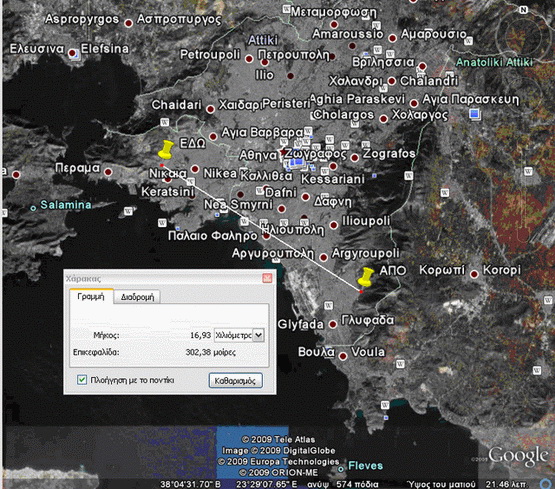

Από απόδοση μίλησα από άνω γλυφάδα ( έξω από τα όρια δόμησης ) με Αμφιάλη . Δεν είναι και άσχημα για της Βόλτες με το club ε;

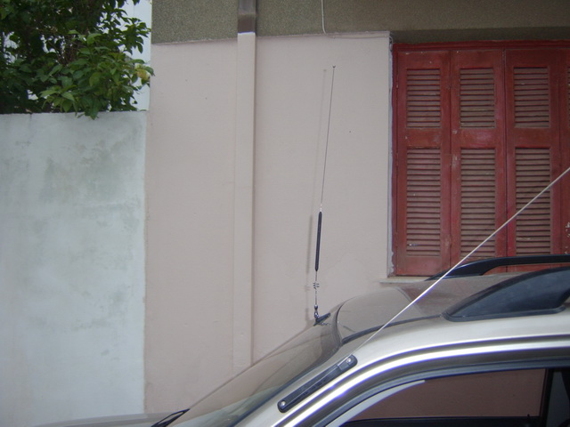

πολύ ωραία δουλειά! Η κεραία "χαμηλώνει¨προς τα πίσω για να φαίνεται υπό ίδια γωνία με την κεραία του ραδιοφώνου?

Φυσικά μπορείς να την έχεις σε όποια γωνία θέλεις επίσης έχει και βίδα για να αποσπάτε όλο το μαστίγιο για πλυντήρια αυτοκινήτων. Απλά για την καλύτερη λειτουργία της πρέπει να είναι κάθετη.
