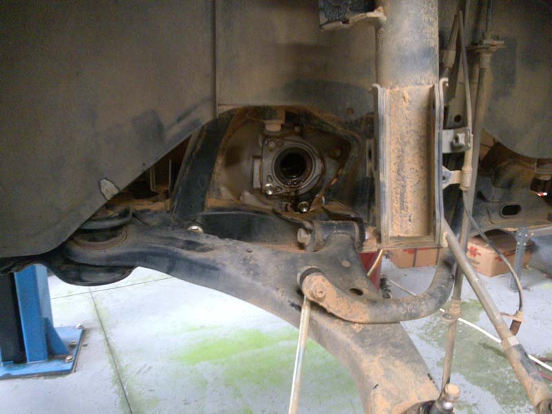

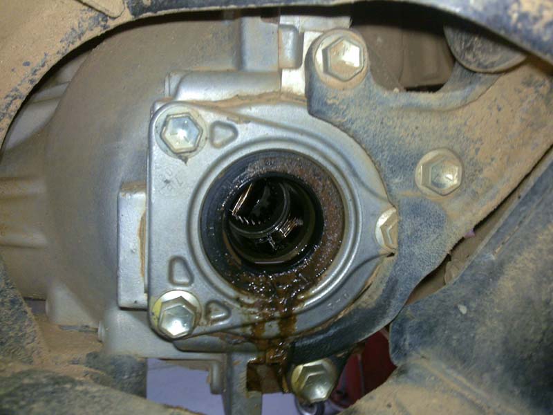

σημερα ειχα παει το αυτοκινητο για το καθιερωμενο service του. καθως ξεκινησε η διαδικασια και το αμαξι σηκωθηκε εμφανιστηκε διαρροη βαλβολινων απο την τσιμουχα στο δεξι ημιαξονιο. οι ανθρωποι εξυπηρετικοτατοι και το ελυσαν αμεσως για να βρουν την αιτια. τωρα κρατηθειτε..... η αιτια??? η λασποβολτα του σαββατου στην πεντελη! ειχε μαζεψει λασπη μεσα στην τσιμουχα και η τριβη την εκοψε με το γνωστο αποτελεσμα. αν σημερα δεν πηγαινα για service πιθανον και να μην το εβλεπα γιατι η ποσοτητα της διαρροης δεν ηταν μεγαλη..... και ισως το αποτελεσμα να ηταν μοιραιο για το διαφορικο.... ριξτε λοιπον μια ματια ολοι οσοι τα ψιλοχωνετε γιατι τελικα ποτε δεν ξερεις.... και δυο φωτο για του λογου το αληθες!

Δημοσίευσηαπό f_tasos » Δευτ Νοέμ 16, 2009 2:17 pm
την πηρα στα χερια μου φανη και ειχε γρατζουνιες απο λασπη και τριματακια απο χαλικι και τα σχετικα. φαινοταν τριμενη.

Δημοσίευσηαπό f_tasos » Δευτ Νοέμ 16, 2009 2:29 pm
ωωωωωω ομορφιες!!! :shock: :shock: :shock: τι να σου πω ρε φανη οτι μου ειπαν σου λεω και απο κει και περα..... αλλα ασχετο, πως μπορει να μπηκε η λασπη μεσα στην τσιμουχα??? γιατι με το που βγηκε το ακρομπαρο μεσα ηταν γεματο....
Δημοσίευσηαπό κυριακος αθανασιου » Δευτ Νοέμ 16, 2009 3:05 pm
και δεν ειναι το ακρομπαρο νομιζω αλλα το ημιαξονιο...αν δεν με γελαει η φωτο...

Δημοσίευσηαπό dpol » Δευτ Νοέμ 16, 2009 3:35 pm
Το πιο πιθανο οτι είχε και καποιο μικρό τζογο για να παρει λασπη.
Σιγουρα πλυσημο τακτικό παντως ειδικα μετα απο λασποβολτα γιατί οι λασπη που καθεται κανει πολύ κακο σε τσιμουχε, φλατζες σινεμπλοκ κ.λ.π. ελαστικά εξαρτηματα.
