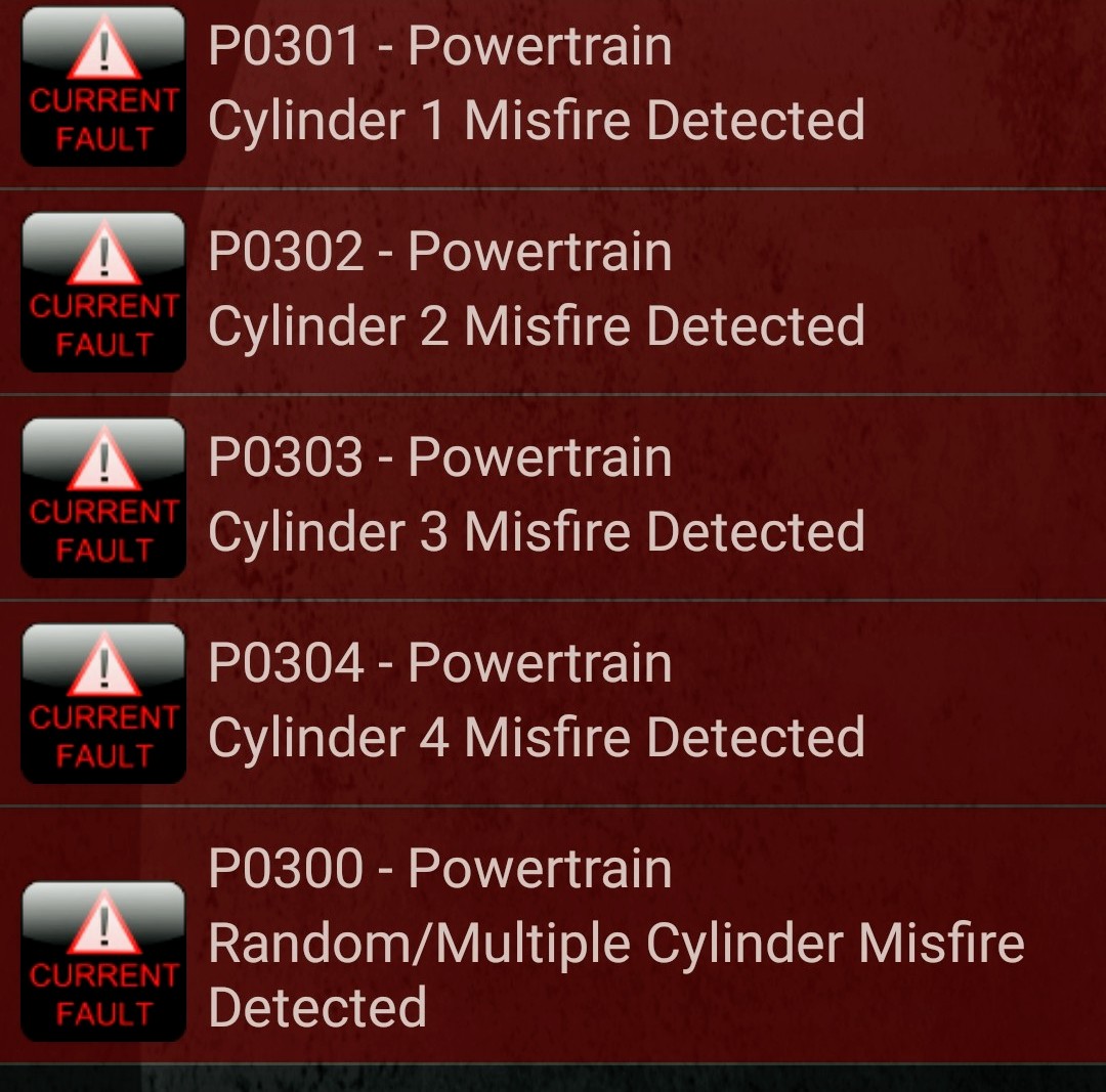

Χαιρετώ την ομάδα μετά από μεγάλη απουσία. Θα ήθελα την βοήθειά σας αν ξέρετε. Μου έβγαζε συνεχώς αυτή την ένδειξη και έχω χαμηλό ρελαντί (550 έως 600 στροφές). Το συνεργείο είπε ότι φταίει η τρόμπα βενζίνης... Την άλλαξα (μεταχειρισμένη βέβαια. Πάει αυτό. Ρύθμιση βαλβιδων και άλλαγμα καπελωτα σε έναν κύλινδρο. Για κανένα μήνα και βάλε ησύχασα, σήμερα πάλι τα ίδια. Πείτε καμιά ιδέα γιατί πασχαλιάτικα τσαντίστηκα.

Code P0300 Suzuki Possible Causes
    Faulty spark plug (s)
    Faulty ignition coil (s)
    Clogged or faulty fuel injector (s)
    Intake air leak
    Fuel injectors harness is open or shorted
    Fuel Injectors circuit poor electrical connection
    Ignition coils harness is open or shorted
    Ignition coils circuit poor electrical connection
    Insufficient cylinders compression Incorrect fuel pressure
Τα μπουζί σου είναι εντάξει?
Re: Ένδειξη misfire
Δημοσίευσηαπό typod » Τρί Απρ 11, 2023 10:11 pm
Θα τα αλλάξω κι αυτά να δούμε. Όσο για τα άλλα που λέει κοστίζουν όσο ολόκληρο το vitara. Αυτό που μου κάνει εντύπωση είναι ότι βγάζει misfire σε καθ ένα χωριστά και συνολικό... Τι να πω

εκτός απο το χαμηλό ρελαντί, έχει κάποιο άλλο πρόβλημα στην λειτουργία;
Δημοσιεύσεις: 5411
Re: Ένδειξη misfire
Δημοσίευσηαπό typod » Τρί Απρ 11, 2023 10:19 pm
Τίποτα Αντώνη.

Αν έχεις αέριο, ξεκινά από εκεί. Αυτό έκανε και σε εμένα, έγραφε misfire, και τελικά ήταν από τον εγκέφαλο του αερίου. Αν δεν έχεις θα τσέκαρα πολλαπλασιαστή εκεί που λέει ότι δε δίνει και μετά θα προχωρούσα παρακάτω

Δεν έχω αέριο, αλλά δείχνει και στους 4 κυλίνδρους οπότε πολλαπλασιαστης δύσκολο να είναι. Καλό Πάσχα ευχομαι
