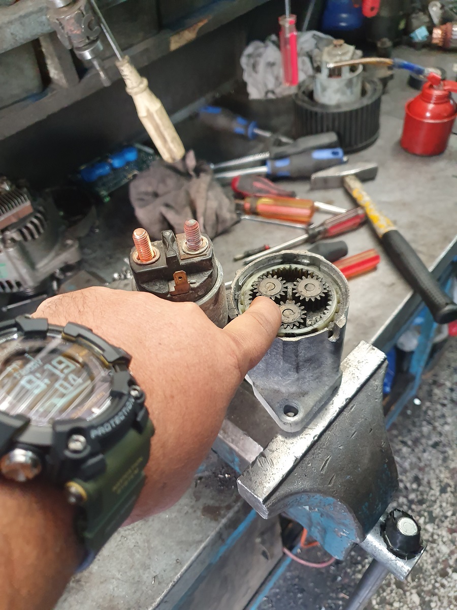

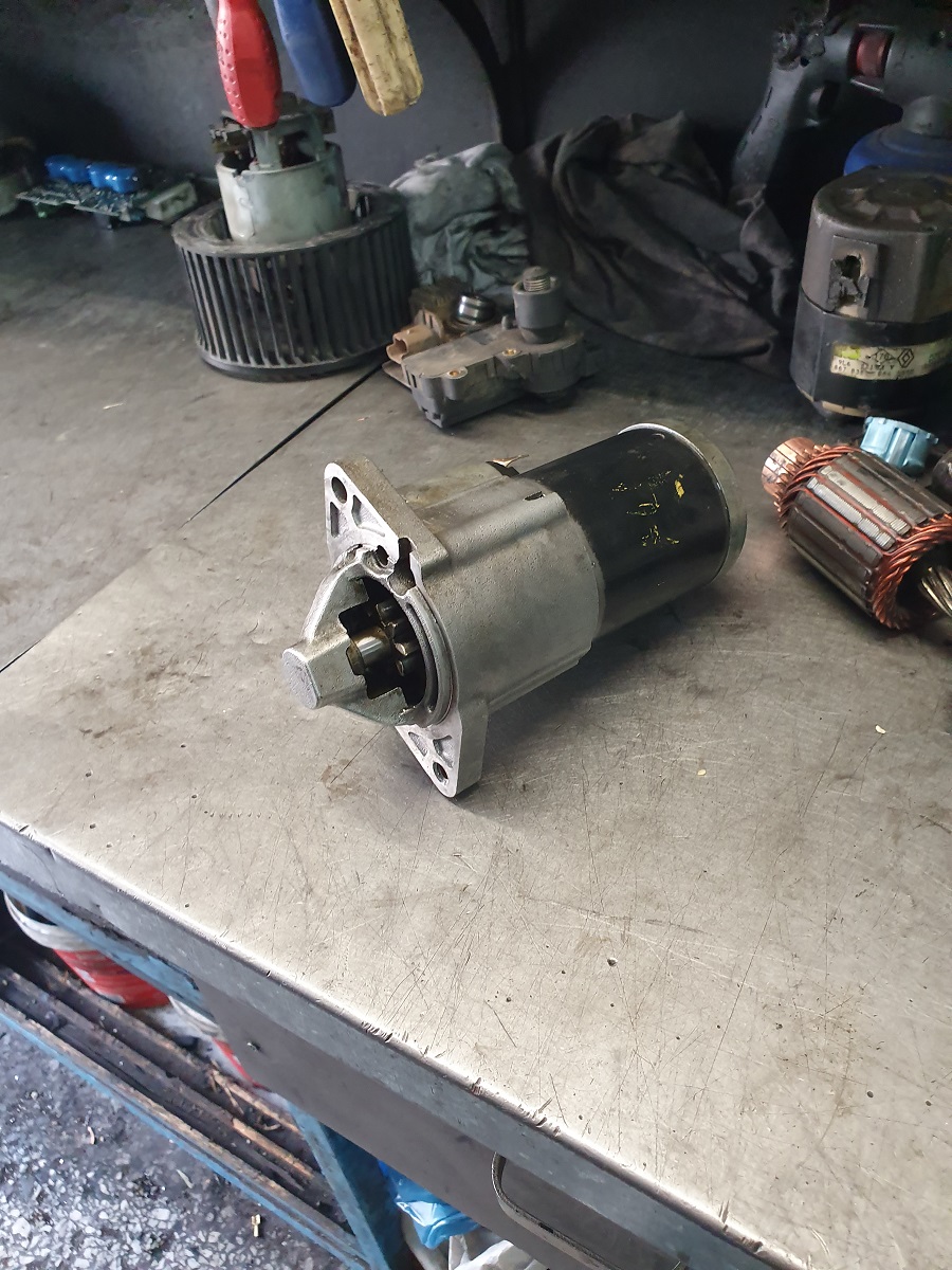

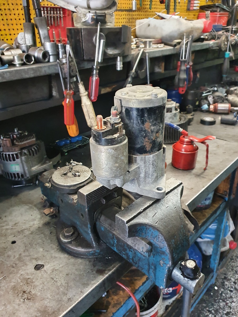

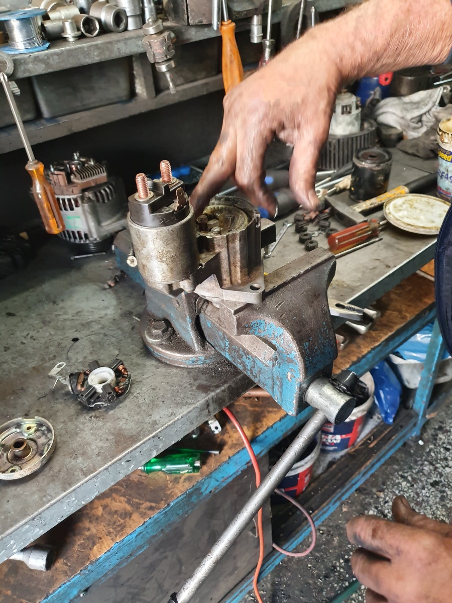

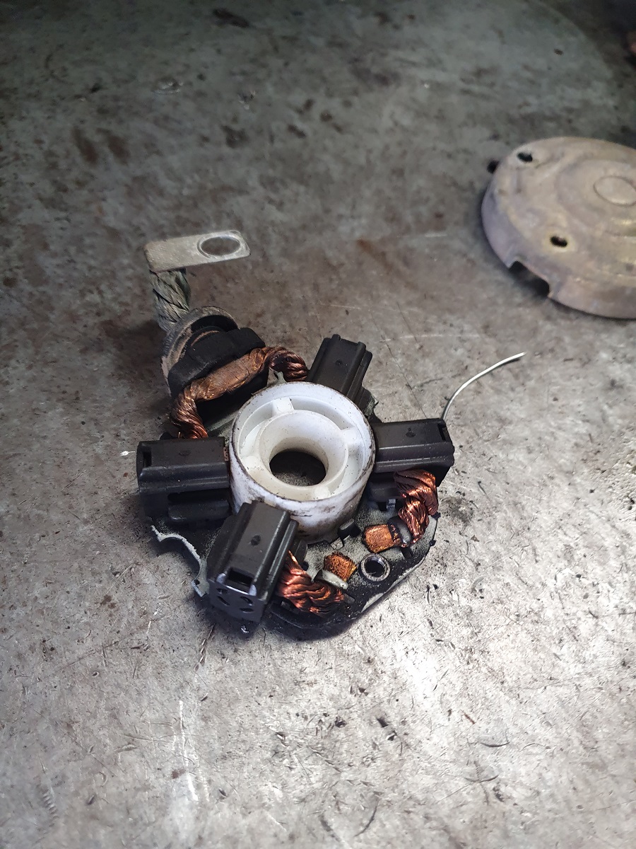

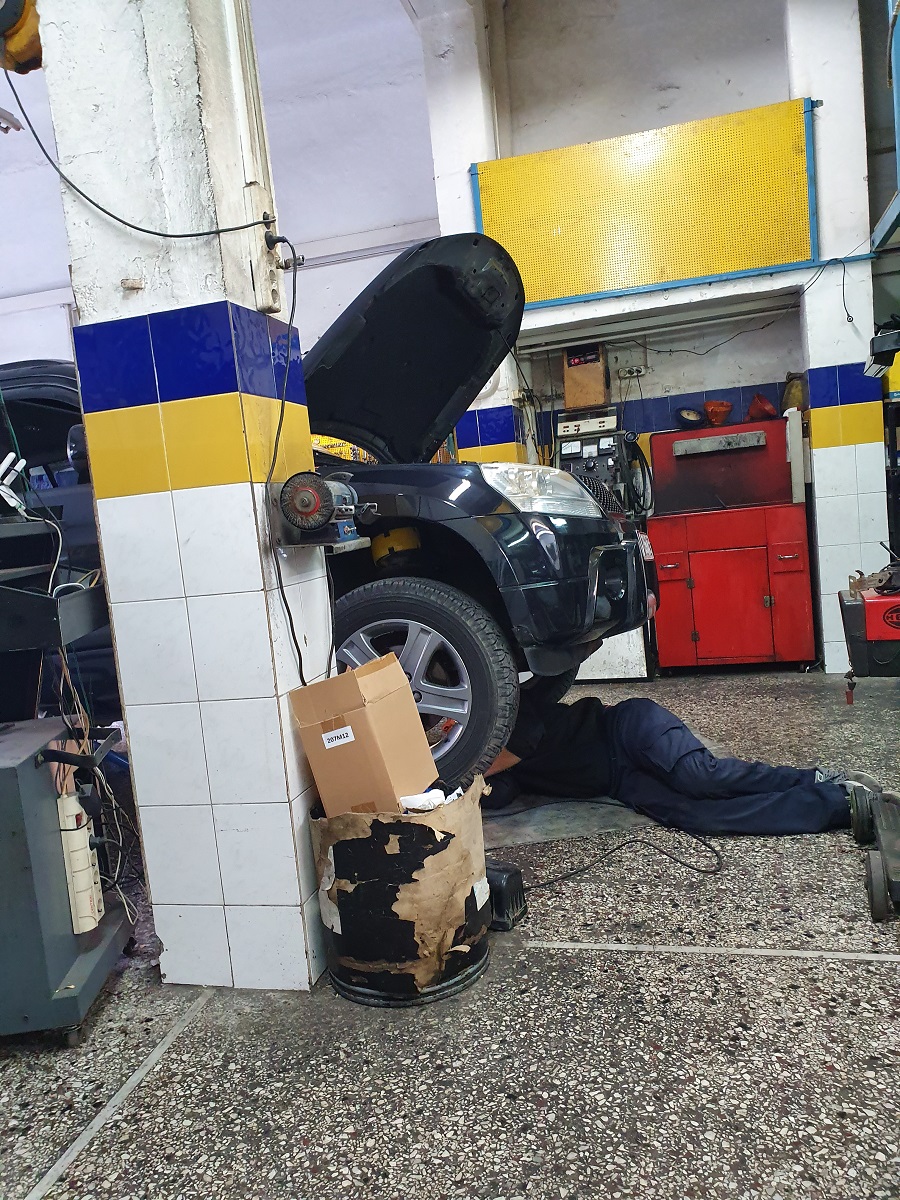

Δημοσίευσηαπό kostasRS » Παρ Νοέμ 01, 2019 12:55 pm

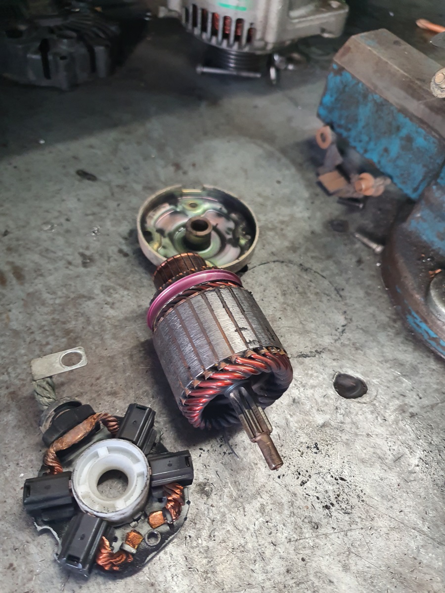

Και ξεκιναμε -
Ο ασθενης!
Τα καρβουνακια ηταν σε πολυ καλη κατασταση ,,,,μεχρι εδω ολα φαινοντουσαν οτι πανε καλα :lol: :lol:

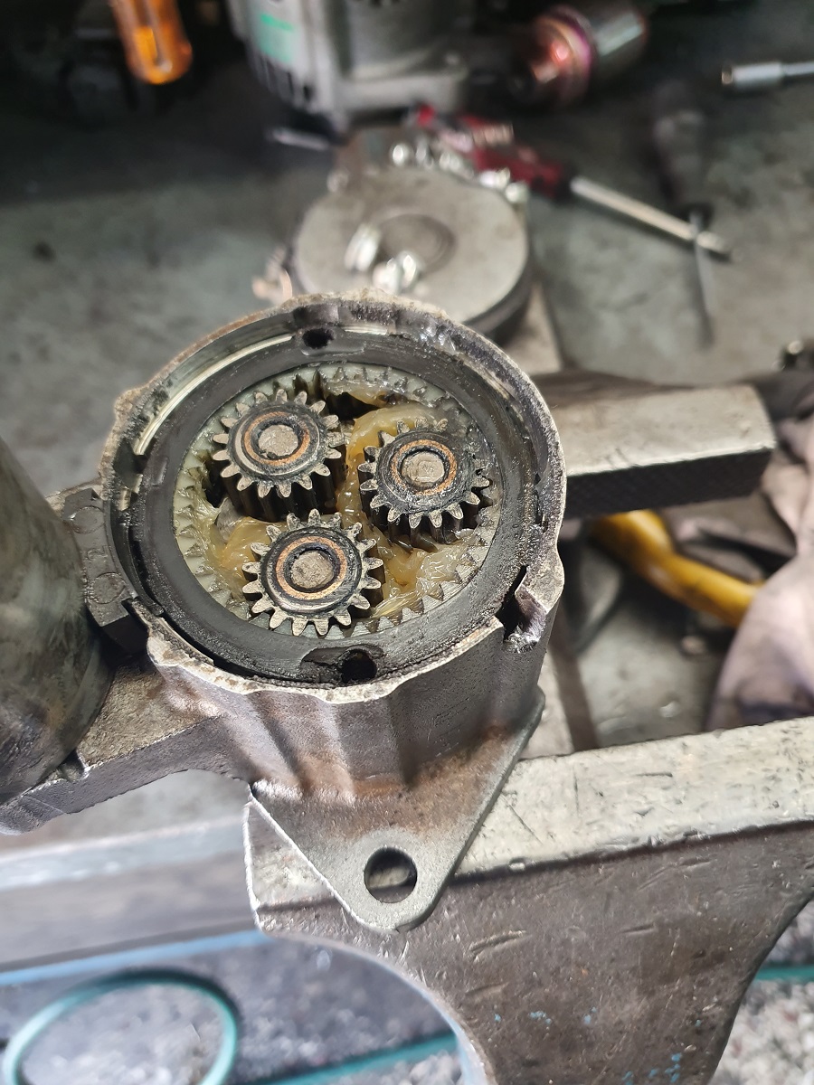

Και συνεχιζοντας ακομα ποιο μεσα :eek:
-και ακομα ποιο κατω
-Και φτανουμε στο προβλημα ,,τα 3 αυτα γραναζακια που σας δειχνω,επρεπε να δουλευουν λαδωμενα/γρασωμενα ,,,οταν ξεραθουν αρχιζουν οι τριβες,στις μιζιες,και με τον καιρο το καθε αξονακι που ειναι στο κεντρο των γραναζιων αρχιζει τα μποσικα ,,,και ετσι αρχιζει ο περιεργος θορυβος που ακουγα :mrgreen: :mrgreen:
Οποτε καποια στιγμη το γραναζι την ακουει ,,,σπαει το κυκλικο πλαστικο που ειναι γυρω και επερχεται το τελος της μιζα,,και μενεις στον δρομο :mrgreen:
Αυτο δεν φτιαχνεται οποτε παμε σε αλλη μιζα ,,οπου και αγοραστηκε με συνοπτικες διαδικασιες στην τιμη των 50 ευρω ;-)
Η νεα μιζα που αφου δοκιμαστηκε στον παγκο και ακουγοταν αψογα,,ανοιγεται και αυτη για να λαδωθει/συντηρηθει!
-Και ακομα ποιο μεσα
Και τελος πλυμενη /γρασαρισμενη γυαλισμενη,,,,η ανταλλακτικη μιζα παιρνει τον δρομο της προς το αμαξι :mrgreen:
Η εκκινηση του αυτοκινητου πλεον δεν εχει καμμια σχεση με πριν ,,,βαζεις μπροστα και ολα ακουγονται αψογα ,,,,το μονο που μας ταλαιπωρησε ηταν ο συναγερμος ,γιατι ειχε βγει ο πολος 2 ωρες και την ακουσε μετα μεχρι να σεταριστει.
Το ολο επισκευαστηκο πηγε 80 γιουρια 50 ανταλλακτικο 30 εργασια και ακριβως 2,5 ωρες....
