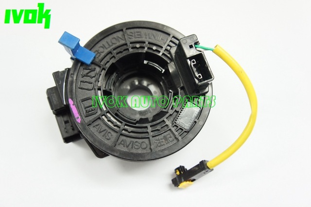

Εδώ κ 3 εβδομαδες αναβόσβηναν τα φωτάκια των κουμπιών στο τιμόνι...
Εχθές ήρθε η ώρα του προγραμματισμένου μου σέρβις όπου έγινε κ η διάγνωση..
Πρόβλημα στο πηνίο του τιμονιού.
Το συγκεκριμένο ελέγχει τις λειτουργίες:
Ηχοσυστήματος
Cruise control
Κόρνα
Αερόσακο
Κόστος αλλαγής 190€ τιμή αντιπροσωπείας..
Κατά του χμμμ το ευαγγέλιο πρέπει να τα σκάσω...
Εγώ προτιμώ να το ψάξω λίγο...
Ο κωδικός του είδους είναι 3748064J10
Το βρήκα στον ιιιιι μπει 40€ μεταχειρο αλλά δεν το στέλνουν Ελλάδα..
Όλες οι προτάσεις σας ευπρόσδεκτες...

Για τον λόγο του οτι εχει να κάνει με θέμα ασφάλειας (αερόσακος ) , γνώμη μου να το παραγγείλεις απο την αντιπροσωπεία.

Δημοσίευσηαπό GEORGE.B » Σάβ Οκτ 20, 2018 12:33 pm
Σίγουρα δεν πρόκειται για πηνίο δεν είναι εξάρτημα που παράγει ρεύμα.
Είναι ένας μηχανισμός που περιστρέφετε μαζί με το τιμόνι,και από μέσα του περνούν όλες οι εντολές που αναφέρονται παρά πάνω.
Όταν είναι καινούργιο είναι ασφαλισμένο με ασφάλεια για να μην περιστραφεί και χάσει το κέντρο του , η ασφάλεια αφαιρείτε λίγο πριν
τοποθετηθεί στο όχημα.
Καλό είναι λοιπόν να μπει καινούργιο.

Δημοσίευσηαπό Hellas4x4 » Σάβ Οκτ 20, 2018 1:41 pm
Θα συμφωνήσω με τον συνάδελφο από πάνω...
Καλό είναι να το πάρεις σφραγισμένο, ασχέτως αν είναι από αντιπροσωπεία ή όχι...
Μέσα περιέχει ταινία στο δακτυλίδι και όχι μεταλλικές επαφές οπότε φθείρεται και κοβεται πολύ εύκολα, οπότε το μεταχειρισμένο στην συγκεκριμένη περίπτωση είναι ρίσκο...

Re: Πρόβλημα clock spring τιμονιού
Δημοσίευσηαπό DENNISLA » Σάβ Οκτ 20, 2018 1:51 pm
Διόρθωσα με την σωστή ορολογία του ανταλλακτικού το θέμα
Κ μετά από αρκετό ψάξιμο συνηγορω κ εγώ σε αυτή την απόφαση....
Δείχνει μονόδρομος
