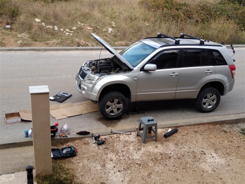

Ύστερα από 226.000χλμ ήρθε ο καιρός να αλλάξω τις δισκόπλακες από το tootoo μου.
Είχα την εντύπωση ότι ήταν πιο δύσκολο από τους σιαγόνες των πίσω φρένων, που άλλαξα πέρσι.
Σας πληροφορώ ότι ήταν πολύ ποιο εύκολο απ' ότι περίμενα!
Στο δια ταύτα: αγορά δισκόπλακες και τακάκια brembo, φιλική τιμή 120ευρώ.
Με βοήθησε και ;-) ;-)

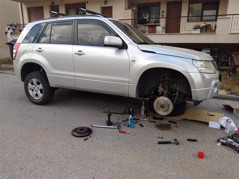

Ξεκινώντας στερεώνουμε σωστά το όχημα μας και αφαιρούμε την ρόδα...
Αφαιρούμε τις προσθήκες, όσοι έχουν...

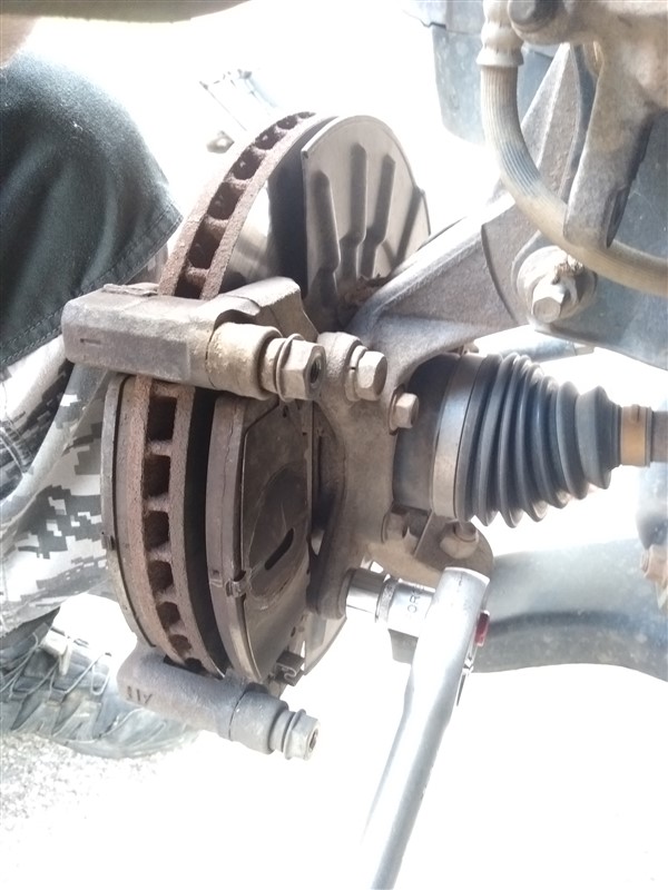

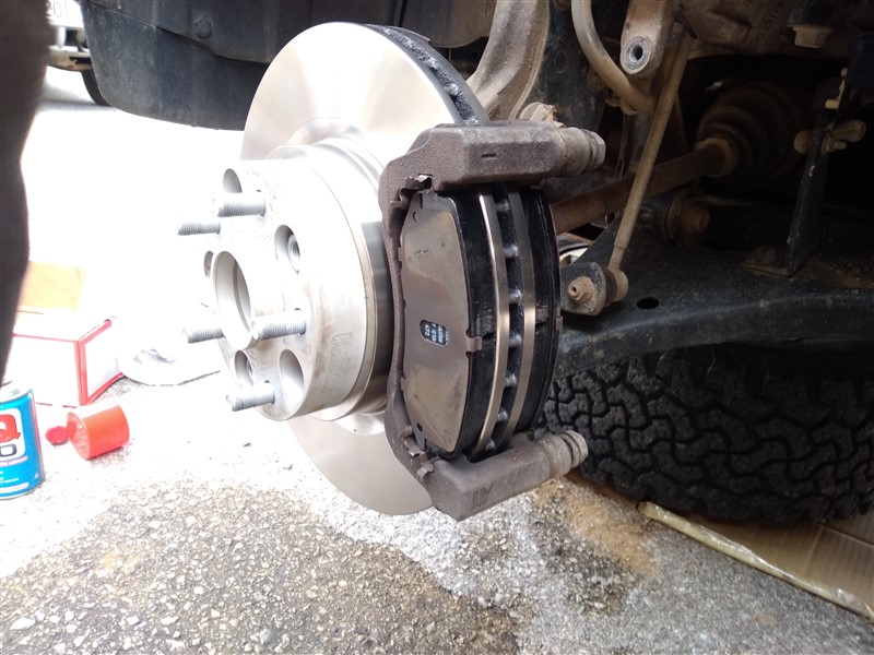

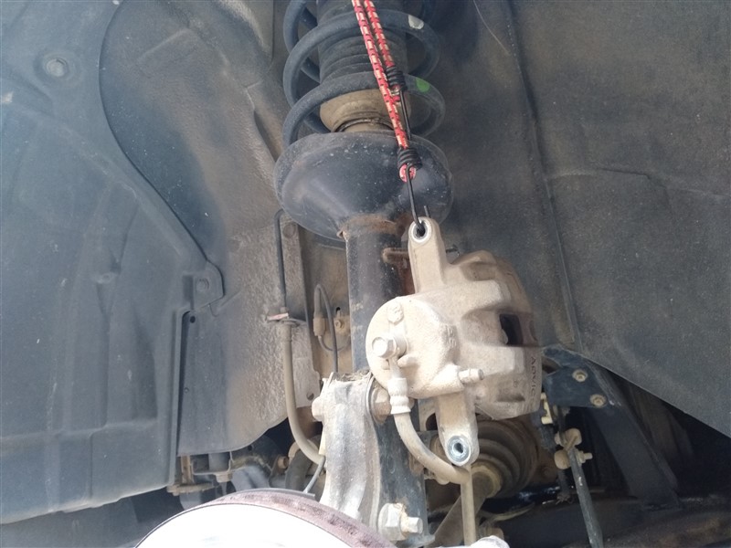

Βγάζουμε δαγκάνα (14άρι καρυδάκι) και τακάκια...
ΠΡΟΣΟΧΗ μην αφήσετε να κρέμεται η δαγκάνα διότι θα "τσακίσει" το σωληνάκι, κρεμάστε το κάπου...
Αφού βγάλουμε και την βάση της δαγκάνας με 17άρι καρυδάκι....

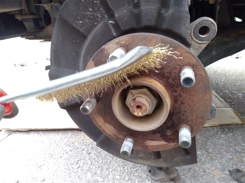

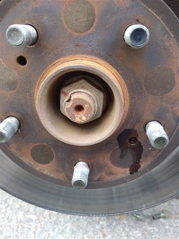

Ψεκάζουμε λίγο αντισκοριακό στις δύο τρύπες που θα βιδώσουμε τις βίδες οι οποίες θα "σπρώξουν" την πλάκα για να ξεκολλήσει από την σκουριά. Βέβαια την χτυπάμε και λίγο όπως το βίντεο αλλιώς δεν....
Καθαρίζουμε καλά την περιοχή που θα καθίσει η καινούρια πλάκα. Εντάξει, δεν θα γυαλίσει κιόλας, τα χοντρά...

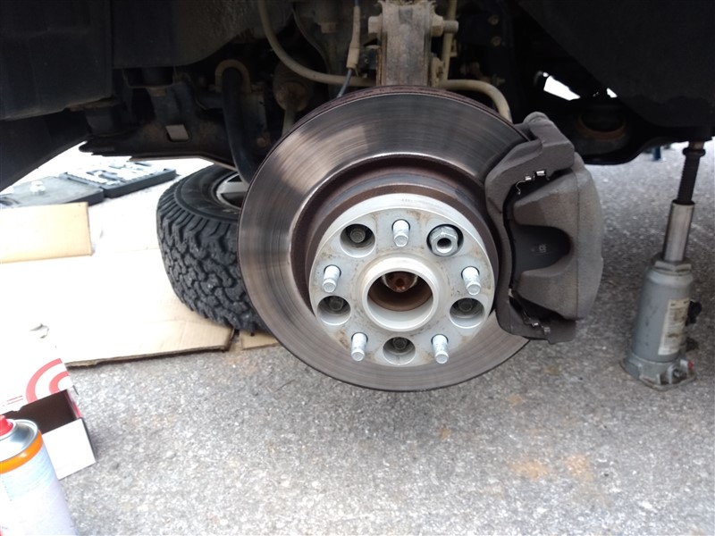

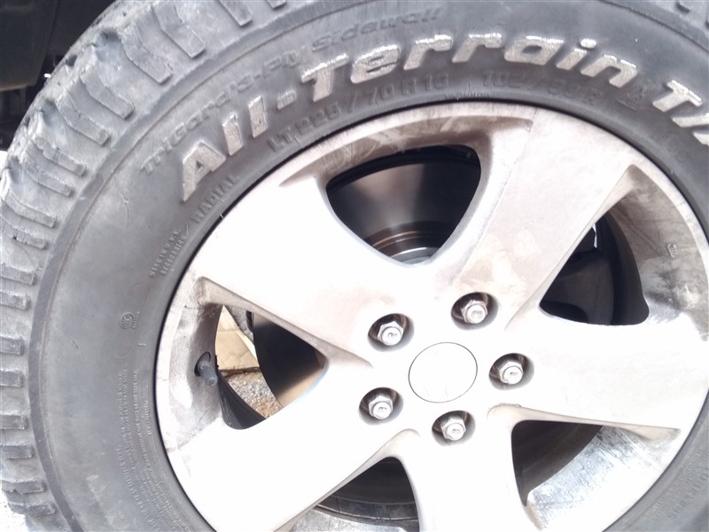

Ξανά τοποθετούμε, αντίστροφα τώρα: δίσκο, προσθήκη τροχών(μην την σφίξε τε ακόμη), βάση δαγκάνας, τακάκια, δαγκάνα, και ρόδα.
Και βουαλά! Είστε έτοιμοι!!!

Πριν βγάλεις την δαγκάνα επάνω από την βάση της, πάτησες το έμβολο (κύλινδρο)
με ένα κατσαβίδι να γυρίσει πίσω :?:
Τα νέα τακάκια είναι πιο χονδρά, το έμβολο πρέπει να γυρίσει πίσω για να μπει η δαγκάνα.
Αν το έκανες εφόσον είχες βγάλει την δαγκάνα θα παιδεύτηκες. :-)
Εγώ μάλιστα εφόσον γυρίσω τα έμβολα πίσω, πρεσάρω το φρένο για να ξανά βγουν έξω.
Το κάνω 3-4 φορές για να δουλέψουν τα έμβολα. ;-)
Re: Αλλαγή δισκόπλακες σε NGV 07' step by step by Fronteras
Δημοσίευσηαπό fronteras » Σάβ Οκτ 13, 2018 8:37 am
stelios8ess έγραψε:Πριν βγάλεις την δαγκάνα επάνω από την βάση της, πάτησες το έμβολο (κύλινδρο)
Το πάτησα καλά από την αρχή, έτσι αλλάζω τα τακάκια, αν είδες το βίντεο, αυτός βάζει ένα εργαλείο για να σπρώξει ξανά το έμβολο, σε εμένα δεν χρειάστηκε γιατί το είχα πατήσει μέσα από την αρχή και δεν πρόλαβε να επανέλθει.
Δεν το ανέφερα γιατί αν δει κάποιος το βίντεο θα βοηθηθεί περισσότερο.
"Εγώ μάλιστα εφόσον γυρίσω τα έμβολα πίσω, πρεσάρω το φρένο για να ξανά βγουν έξω.
Το κάνω 3-4 φορές για να δουλέψουν τα έμβολα."
Πολύ σωστά που το ανέφερες, πριν ξεκινήσετε και αφού βάλετε σε λειτουργία τον κινητήρα, πατήστε 3-4 φορές το φρένο για να ξαναπάει το έμβολο στην αρχική του θέση.
