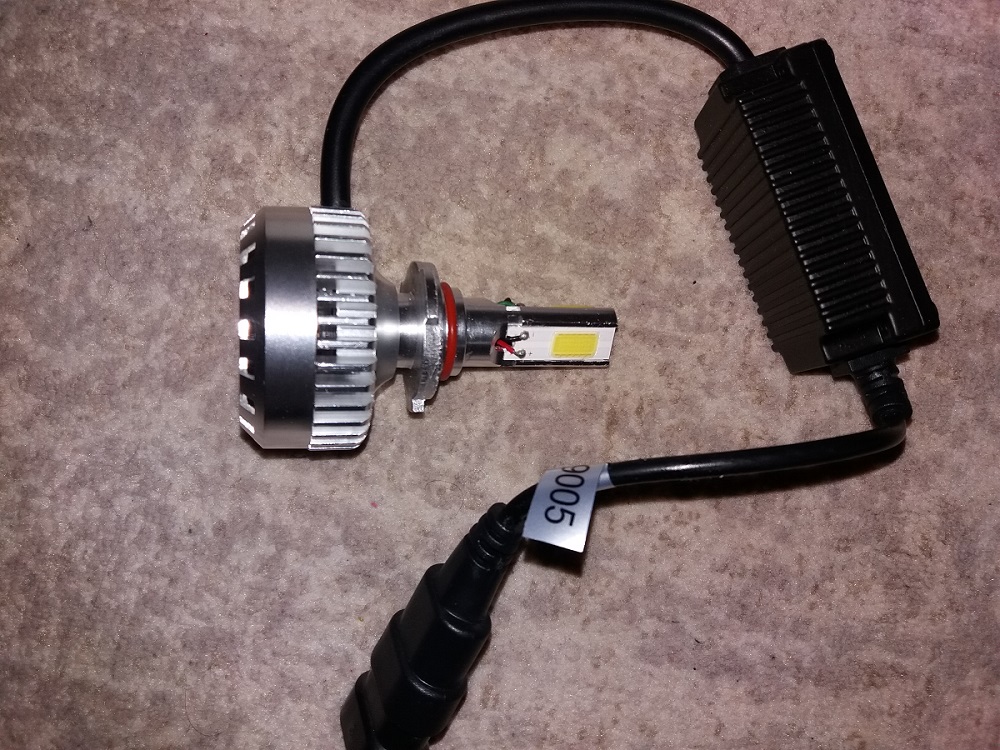

Όπως είπα και σε αυτό το , παρήγγειλα led type9005 για την μεγάλη σκάλα του NGV. Τα χαρακτηριστικά του σετ είναι 160W / 16000lum / 6000k / fan για ψύξη, κόστος 44.9€
Παρέλαβα και τοποθέτησα:
κυριλέ συσκευασία για κινέζο..
Λάμπα και παρελκόμενα

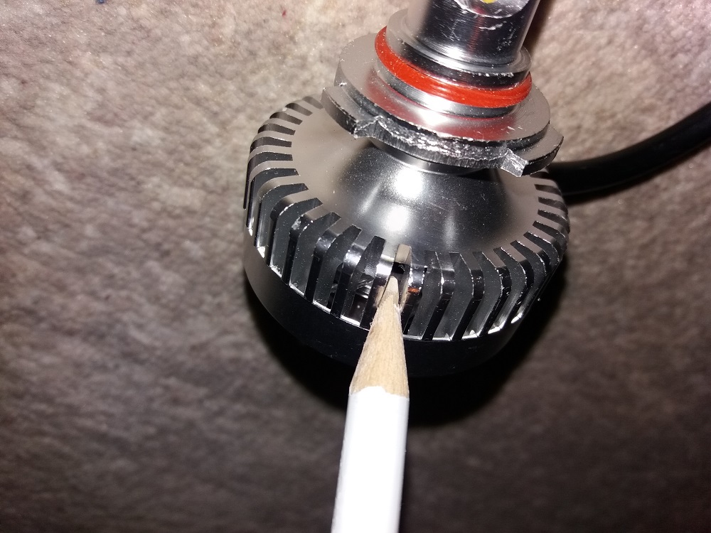

μεγάλα διάκενα για την ψύξη, θεωρώ οτι δύσκολα θα βουλώσουν απο σκόνες κλπ..

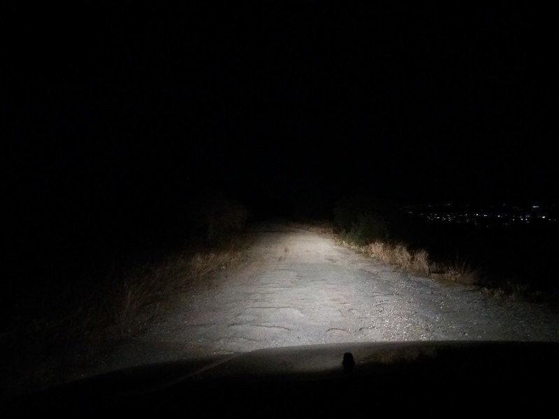

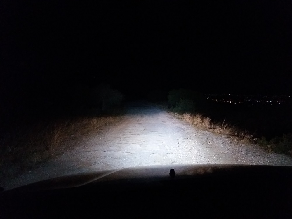

..με τις μαμά λάμπες
...με τις led
δεξιά led - αριστερά μαμά

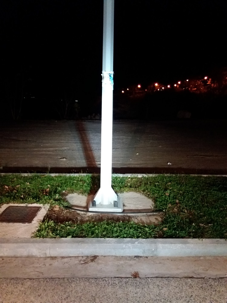

Στην τελευταία φωτό φαίνεται ουσιαστικά η διαφορά της led με της μαμας. Η κολόνα ήταν στην μέση του αυτοκινήτου και η σκιά από την led είναι σαφώς πιο ευδιάκριτη, άρα και το φως περισσότερο..
Μπορώ να πω οτι είμαι ευχαριστημένος αν και δεν μπορώ να πω οτι "είδα το φως το αληθινό".. αυτό που παρατήρησα είναι οτι γενικά το φως απλώνει πολύ, πχ μέσα στην πόλη φεγγοβολάν τα μπαλκόνια. Φαντάζομαι η διαφορά θα φανεί σε πιο "κλειστό" χώρο, όπως μέσα σε ενα δάσος που θα φέγγουν τα πάντα!!

Ειναι κ αδιαβροχα ?

gi@nn@kis έγραψε:Ειναι κ αδιαβροχα ?
αμφιβάλω, το ανεμιστηρακι ειναι λίγο εκτεθειμένο.. θα το τσεκάρω πάντως (...με το λάστιχο ποτίσματος!! :lol: :lol: :lol: )

Καταρχήν ήθελα να αλλάξω την μεγάλη σκάλα, με το σκεπτικό να μην βάλω πρόσθετα προβόλια αλλα να βελτιώσω τα μαμά φανάρια. Εφόσον το αποτέλεσμα διακαιολογούσε την τιμή είχα σκοπό να πάω στην μεσαία σκάλα και ίσως στους προβολείς ομίχλης . Ακόμη δεν μπορώ να πω οτι το αποφάσισα.
Η εγκατάσταση ειναι εύκολη, δεν χρειάζεται καμία τροποποίηση. Η λάμπα κουμπώνει στην θέση της παλιάς, και το φις που κούμπωνε στην παλιά λάμπα τώρα κουμπώνει στο μπριζάκι πρίν τον μετασχηματιστή (ή οτι άλλο είναι αυτό τελοσπάντων).. Υπόθεση 10λεπτών.

Όλα αυτά τα λεδ ειναι αδιάβροχα απο κατασκευή τους σύμφωνα με τον κατασκευαστή.
