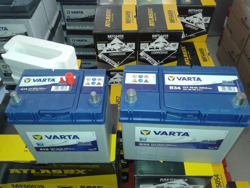

Πήγα σε προτεινόμενο από γνωστούς έμπορο στον Πειραιά για αλλαγή. Αυτός δουλεύει Varta και Atlas (Κορεάτικη,κατασκευασμένη στην Κορέα)

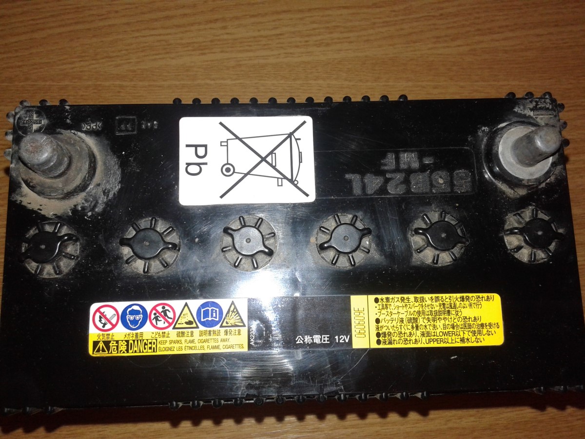

Συνέδεσε στους πόλους μια μπαταρία, έβγαλε την παλιά,Panasonic παρακαλώ, και ετοιμαστήκαμε για την καινούργια.
Εκεί είδε ότι οι πόλοι,άρα και τα καλώδια που συνδέεις σε αυτούς, της Panasonic ήταν μικρής διαμέτρου!
Δηλαδή.........
Αριστερά η πιο μικρή και δεξιά η μεγαλύτερη διάμετρος.

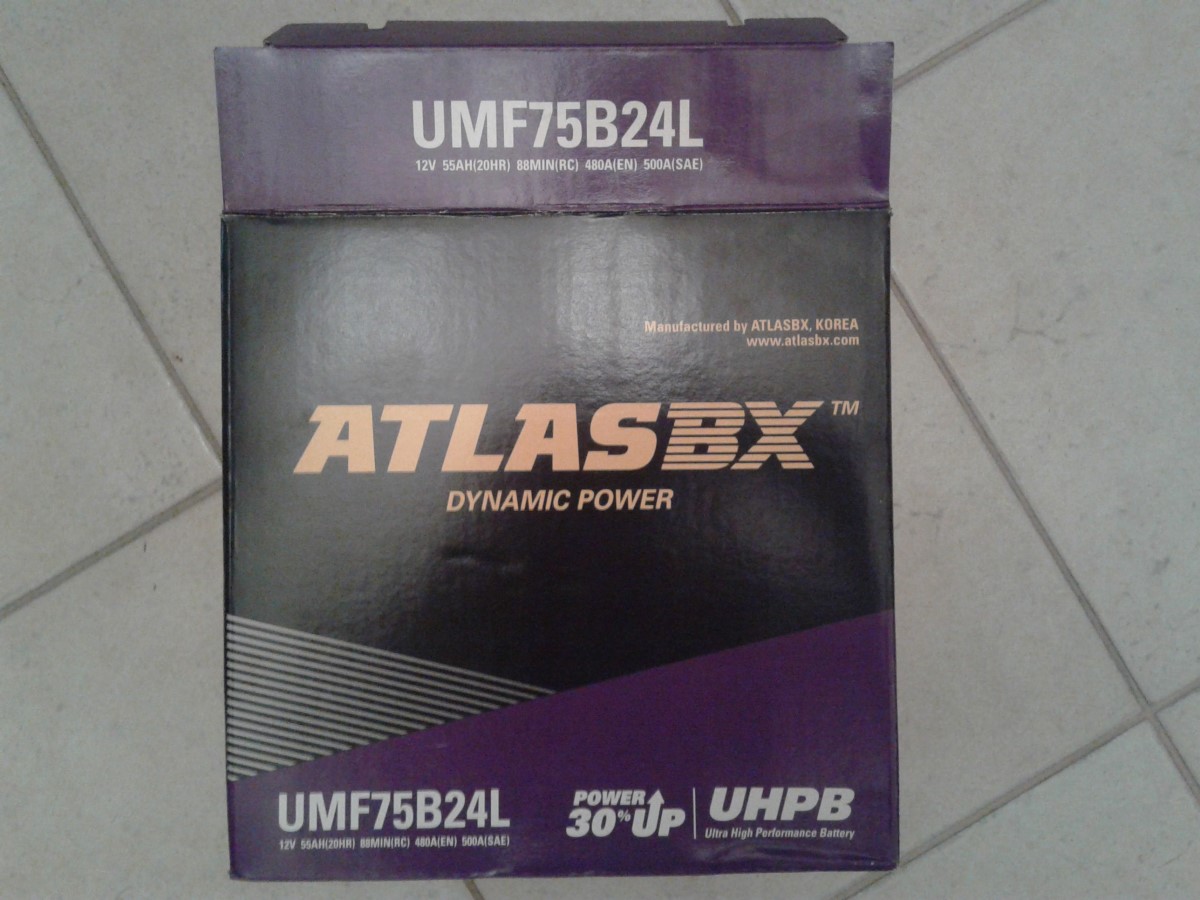

Αν και πήγαινα για περισσότερα Ah, για 75 έλεγα, τελικά πήρα την Atlas των 55Ah γιατί πιό πάνω ήταν μεγαλύτεροι οι πόλοι.
Η Varta ήταν μέχρι τα 40Ah.
Αυτή έβαλα,με 30% up power (ότι κι αν σημαίνει αυτό) ,με ένα χρόνο εγγύηση, στα 65 e.

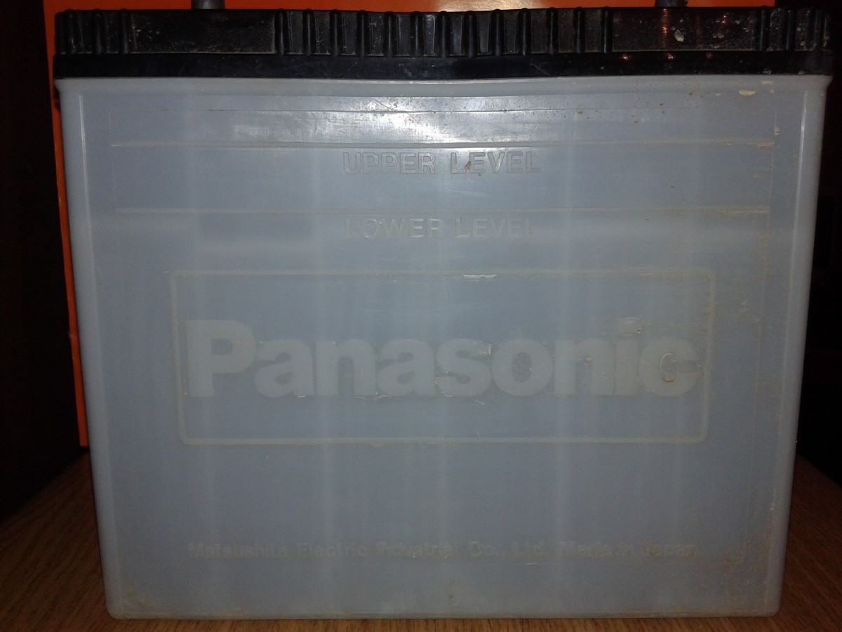

Η άσπρη γραμμή που δείχνει τα υγρά βλέπετε είναι στο lower level.

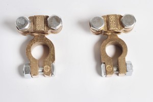

Μπορούσες να αλλάξεις τους πόλους του αυτοκινήτου με "χοντρούς" για να έχεις περισσότερες επιλογές σε μπαταρίες. ;-)
Το διόρθωσα!!!
Πως γίνεται αυτό αυτό με τους πόλους;

TAKIS L. έγραψε:Πως γίνεται αυτό με τους πόλους;
Κόβεις τους δικούς σου και τους αντικαθιστάς με άλλους
σαν αυτούς.

Τάκη 2,5 χρόνια που έχω βάλει και εγώ μια ΑΤΛΑΣ δεν έχω κανένα παράπονο. Τα 55Ah μια χαρά είναι εφόσον δεν έχεις προσθέσει καταναλώσεις μεγάλες. Οι πόλοι όπως σωστά είπε και ο Κώστας δεν είναι τίποτα, 5 λεπτά υπόθεση για να αλαχθουν μόνο και μόνο για να έχεις περισσότερες επιλογές την επόμενη φορά που θα αλλάξεις μπαταρία.
