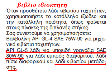

Δημοσίευσηαπό georgeke » Τρί Σεπ 15, 2015 11:51 am

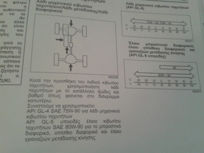

Υπαρχει ενα αρκετα σοβαρο λαθος κατα τη γνωμη μου στο εγχειριδιο ιδιοκτητη σχετικα με το ειδος των βαλβολινων που πρεπει να χρησιμοποιησουμε στο κιβωτιο μεταδοσης(transfer case) του New grand vitara.
Oπως θα δειτε στo παραπατω screen capture προτεινει να χρησιμποποιησουμε λαδι για υποειδη(HYPOID) γραναζια κατι που δεν ειναι σωστο μιας και αυτα ειναι βαλβολινες διαφορικων και δημιουργουν φθορες σε ορισμενα μερη των κιβωτιων.

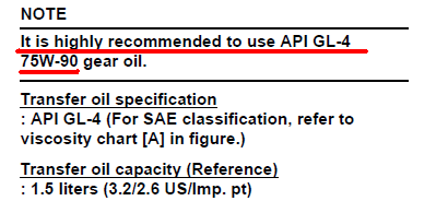

Δημοσίευσηαπό georgeke » Τρί Σεπ 15, 2015 11:53 am
Aυτο αλλωστε επιβεβαιωνεται κι απο το service manual,ΣΕΛΙΔΑ 3C-54 Transfer: Motor-Shift Type (Transfer with Shift Actuator) που επιβαλει απλη βαλβολινη 75/90 οπως βλεπεται στη φωτο παρακατω.

Δεν ξερω βεβαια αν ενδιαφερει κανενα,αλλα το θειο που συνηθως περιεχουν τα GL5 Hypoid μπορει να καταστρεψει σιγα σιγα τα μπρουτζινα μερη των κιβωτιων.
Τωρα δεν εχω ανοιξει το transfer μας να δω κατα ποσο περιεχει μπρουτζινα μερη.
OΛΑ ΤΑ ΠΑΡΑΠΑΝΩ ΙΣΧΥΟΥΝ ΕΠΙΣΗΣ ΚΑΙ ΓΙΑ ΤΑ VITARA καθως και τα GRAND VITARA EΩΣ 2005.
δηλαδη στο κιβωτιο ταχυτητων και στο τρανσφερ βαζουμε βαλβολινη GL-4
ενω στο μπρος και πισω διαφορικο βαζουμε βαλβολινη GL-5 HYPOID GEAR OIL.

Το manual για NGV λέει.....
Λάδι μηχανικού κιβωτίου ταχυτήτων...API GL-4 SAE 75W-90 :!:
Λάδι μπροστινού διαφορικού,οπίσθιου διαφορικού και γραναζιών μετάδοσης κίνησης API GL-5 SAE 80W-90 :!:

Εδω υπαρχει ενα λαθος στο owners manual.

Εγω απλως βλεπω οτι τα επισημα Service Manual(repair) για ολα τα vitara και grand vitara παλια και νεα,λενε στο transfer να χρησιμοποιουμε βαλβολινη API GL-4.
Δεν το λεω εγω,η Suzuki το λεει στα επισημα βιβλια της. :(

Δημοσίευσηαπό Vasilis » Κυρ Δεκ 27, 2015 10:34 pm

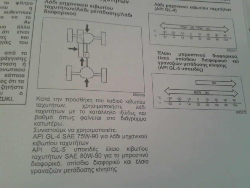

Δε ξέρω ο φίλος σε τί επίσημο βιβλίο αναφέρεται.Αυτή είναι η φώτο από το manual του NGV που έχω στα χέρια μου από την αγορά του αυτοκινήτου.

Βασίλη το service manual λέει το παρακάτω....
theo_ts έγραψε:Για τα διαφορικά APIGL-5 80W 90
Για το transfer και το κιβώτιο ταχυτήτων APIGL-4 75W 90. ;-)
και διαφέρει με το "απλό manual που μας έδωσαν με το αυτοκίνητο........το γνωρίζει και η suzuki.......
