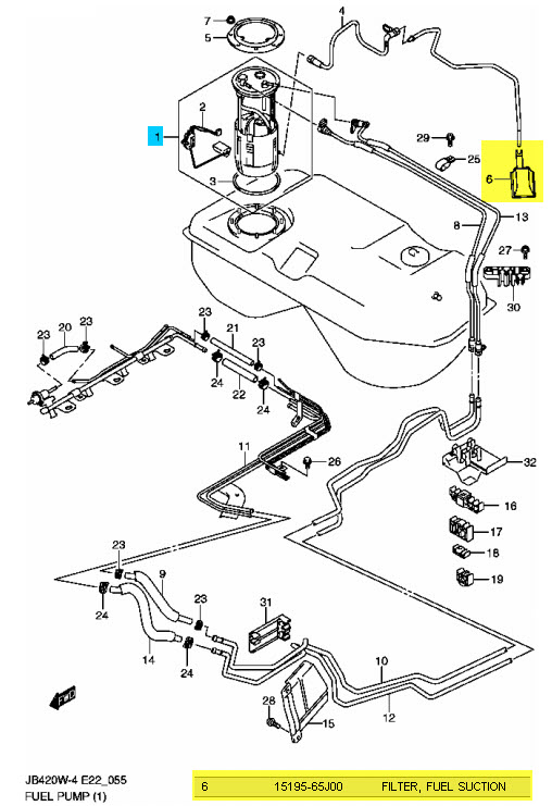

Παρακάτω είναι η τρόμπα βενζίνης και η λοιπή συνδεσμολογία τροφοδοσίας καυσίμου για το NGV 2.0 (κάτω αριστερά έχει συγκεκριμένο τύπο προδιαγραφής δίλιτρου, δεν ξέρω αν έχει διαφορά με τους υπόλοιπους τύπους). Στο 6, που είναι σε κίτρινο πλαίσιο, είναι το φίλτρο βενζίνης και κάτω δεξιά στην εικόνα ο κωδικός του σαν ανταλλακτικό. Άρα σε αντίθεση με το τι λένε στο φόρουμ που παρέθεσε ο Theo παραπάνω, το ανταλλακτικό υπάρχει!
NGV 20 fuel pump & filter.jpg (81.47 KiB) 6230 προβολές

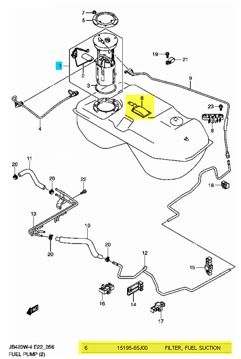

Στην παρακάτω εικόνα είναι του NGV 2.4, όπου υπάρχει μια διαφορά στη διάταξη του φίλτρου, ενώ ο κωδ. ανταλλακτικού είναι ο ίδιος.
NGV 24 fuel pump & filter.jpg (63.84 KiB) 6230 προβολές
