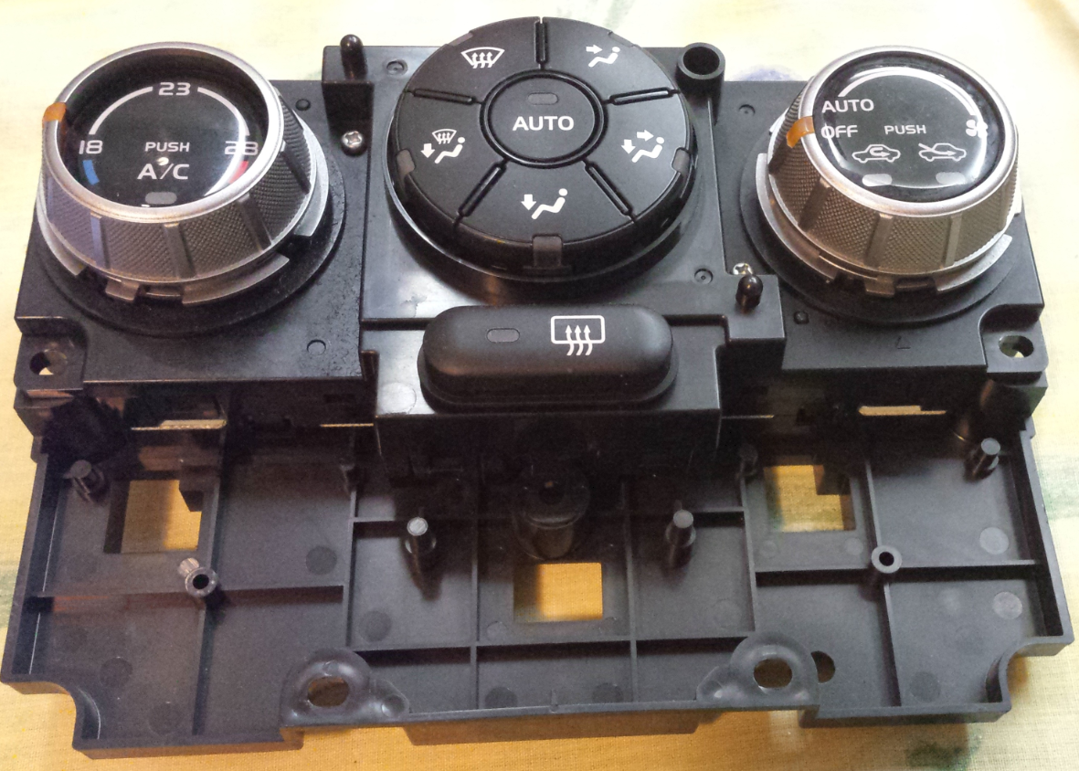

αρχικό στάδιο με το κουμπί του AC να έχει υποχωρήσει:
Τελευταία επεξεργασία από Antonios και Τετ Σεπ 17, 2014 12:56 am, έχει επεξεργασθεί 1 φορά/ες συνολικά

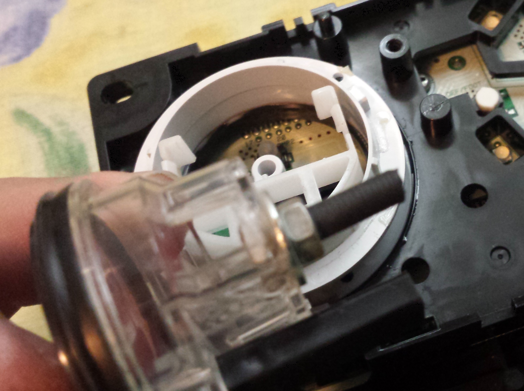

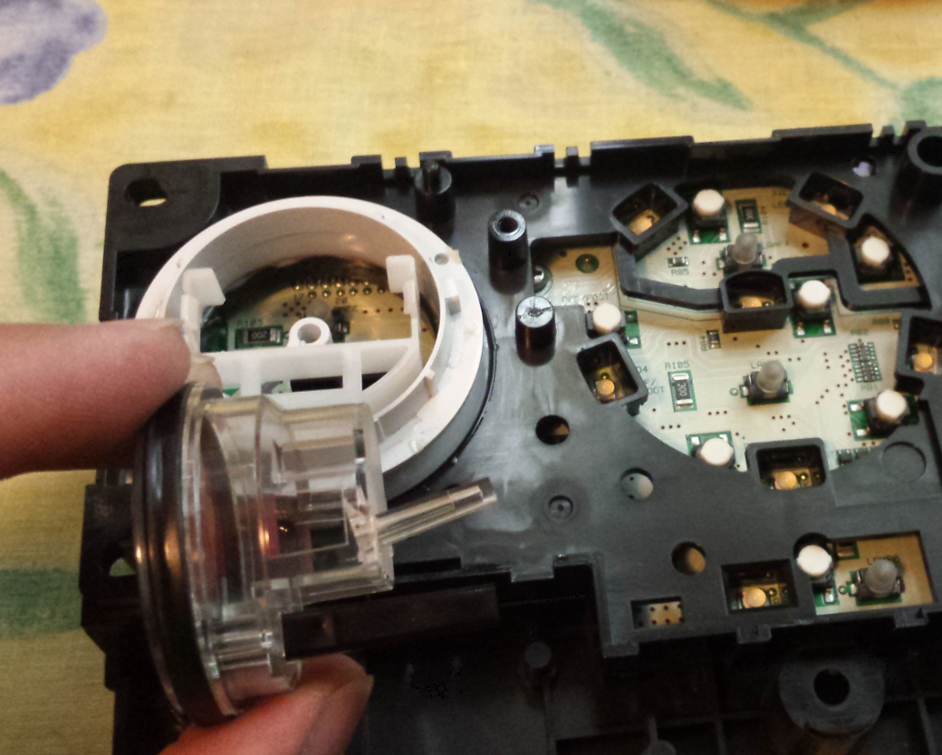

Δημοσίευσηαπό Antonios » Τρί Σεπ 16, 2014 3:33 pm
άνοιγμα του πάνελ, εδώ φαινεται το σπασμένο πλαστικό που πιέζει του μπουτόν (τα μπουτον ειναι αυτα τα μικρ άσπρα που φαίνοται δίπλα)

Δημοσίευσηαπό Antonios » Τρί Σεπ 16, 2014 3:35 pm
...και το τελικό στάδιο με βίδα στη θέση του πλαστικού που δέν ήθελε να κολλήσει!
