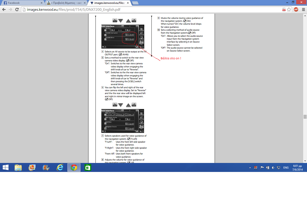

Ψαξε στις ρυθμισεις της πηγης, και ειναι το manual της οθονης σου, κ σε αφου ψαξεις στις ρυθμισεις, θα βρεις αυτο : Βαλτα στο ον κ μετα να τσεκαρε... :think:

Δημοσίευσηαπό jimpapanag » Σάβ Ιουν 07, 2014 6:11 pm
Τα ρύθμισα , τίποτα πάλι , καμία άλλη ιδέα ....
