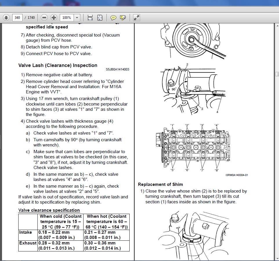

Δημοσίευσηαπό Deleted Member » Πέμ Νοέμ 10, 2016 1:00 am
Μηπως γνωρίζει κανεις να με ενημερώσει αν οι βαλβίδες τελικα ρυθμίζονται στο GV 1,6 '06 ? και αν ναι, οι τιμες ρυθμισης είναι αυτες στην παραπάνω εικονα??

Δημοσίευσηαπό Επισκέπτης » Δευτ Νοέμ 14, 2016 2:50 am
Παιδιά με σωσατε!! Ρύθμισα βαλβίδες!! Όλες οι εξαγωγής ηταν απο 0,10 μεχρι 0,15 ενω το οριο ειναι 0,30-0,36!!! Εκανα αγωνα να βρω καπελωτα γιατί δεν υπάρχαν διαθεσιμα αλλα ολα οκ..το αμαξι ειναι σαν καινουργιο! Δεν το εχω ξαναδεί τοσο αθόρυβο,ουτε μπερδεματα ουτε check missfire!! Εκανα και ταξιδι και ολα ρολόϊ!! Σας ευχαριστώ για την βοηθεια και την καθοδήγηση!! Κόστος:8 καπελώτα 100€
Εργασία:50€
