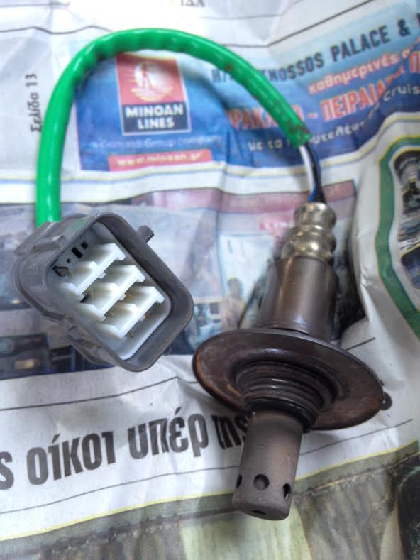

Δημοσίευσηαπό Antonios » Παρ Απρ 11, 2014 12:18 pm
βαζω και μια φωτογραφία για να εχουμε τα πλήρη στοιχεία ! :)

Δημοσίευσηαπό doc78 » Παρ Απρ 11, 2014 9:49 pm
Αντωνη πες που κατι το καπελο απο πανω βγαινει η ειναι φιξ και κανε μου και μια ακομη χαρη μετρησε τον απο ακρη σε ακρη ποσο μετραει ??

Δημοσίευσηαπό Antonios » Τετ Απρ 16, 2014 1:31 pm
doc78 έγραψε:Αντωνη πες που κατι το καπελο απο πανω βγαινει η ειναι φιξ και κανε μου και μια ακομη χαρη μετρησε τον απο ακρη σε ακρη ποσο μετραει ??
Το καπέλο δεν βγαίνει, περιστρέφεται ελεύθερα αλλα εχει μια ροδέλα απο κάτω που δεν του επιτρέπει να βγεί (εκτος αν την κόψεις).
Το μήκος είναι 29.5 εκατοστά

Δημοσίευσηαπό doc78 » Πέμ Απρ 17, 2014 1:58 pm
Αντωνη καλημερα :D
Ο συγκεκριμενος αισθητηρας να ξερεις οτι ειναι πολυ δυσκολος να βρεθει στο εμποριο μιας και η denso να φανταστεις δεν τον εχει βγαλει ακομη στον καταλογο της !!Διοτι ομως το προβλημα με τους αισθητηρες λαμδα εχει βαλθει να μας τρελανει ολους εμας που ασχολουμαστε με το ειδος (αυτ/νητο) θα σου πω δυο κολπακια να κανεις μηπως τελικα δεν ειναι ο αισθητηρας και γλυτωσεις τα λεφτα σου ... :D
1)Αλλαξε πρατηριο βενζινης για αρχη (μιας και το 90% των αισθητηρων λαμδα χαλανε βαση μαπα βενζινων )... ;-)
2)Υπαρχουν στο εμποριο καποια βελτιωτικα βενζινης (μικρη η τιμη τους κανα 10ε ) ...παρε ενα τετοιο και ριξε το μεσα σε γεματο ρεζερβουαρ .. ;-)
