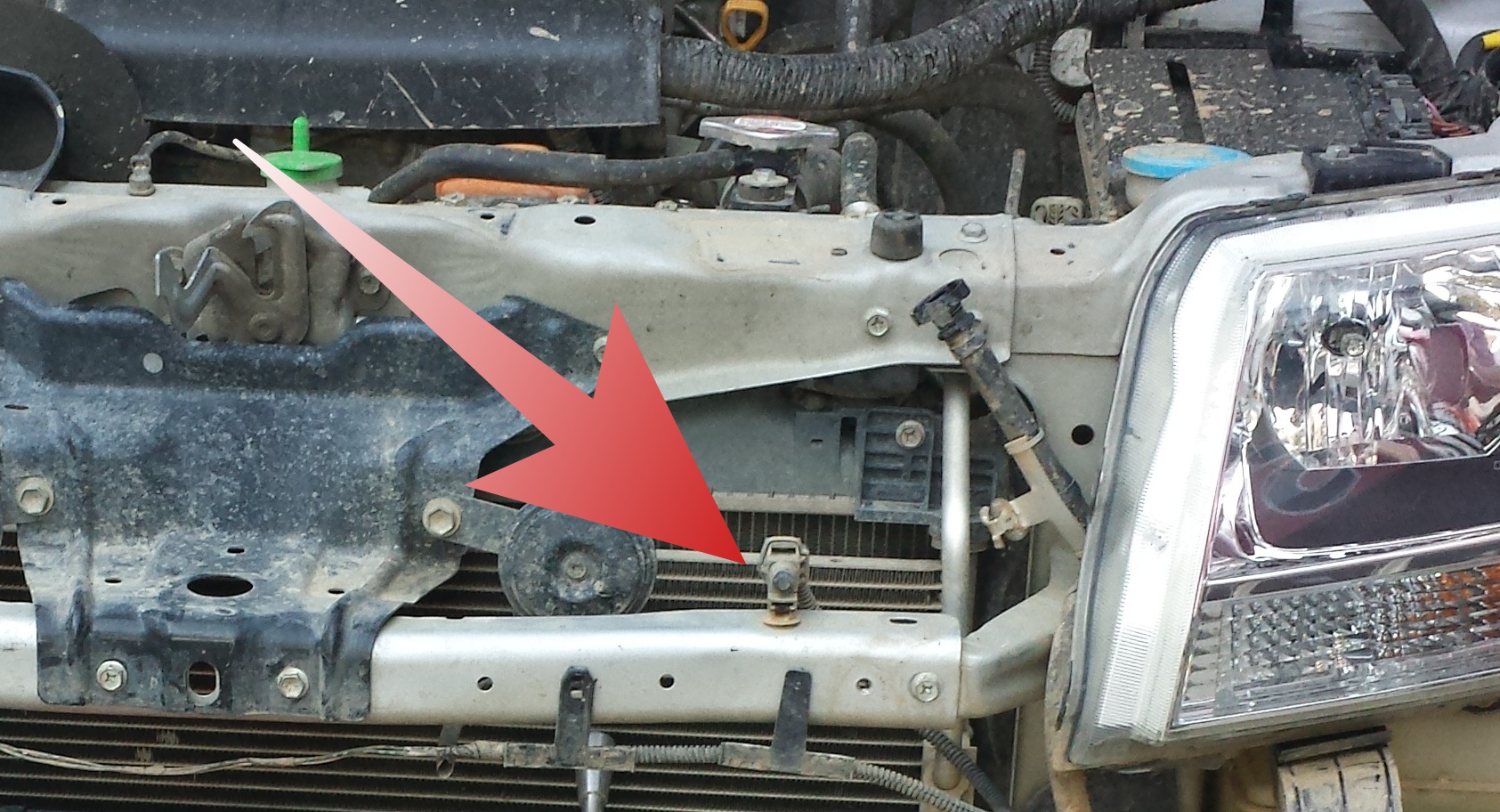

Δημοσίευσηαπό Επισκέπτης » Πέμ Νοέμ 03, 2011 11:03 pm
da lord έγραψε:το αμαξι ειναι το 2009, NGV 2lt
Ο αισθητήρας του θερμόμετρου βρίσκεται ακριβώς πίσω από την κόκκινη κουκίδα . Τσέκαρε και την καλωδίωση .

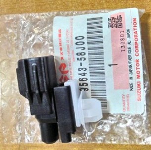

Δημοσίευσηαπό theo_ts » Τρί Ιουν 27, 2017 6:34 pm
Πρεπει να βγει η μάσκα (ειναι εύκολο αλλα θελει προσοχη).
Ο αισθητήρας ειναι ο παρακάτω. Τώρα πόσο εχει δεν ξερω
Καθάρισε τον πρώτα μήπως εχει λάσπες η καποια βρωμια....

Δημοσίευσηαπό theo_ts » Τρί Ιουν 27, 2017 9:25 pm
Εχουμε και λέμε ο κωδικός του σενσορα ειναι 9564358J00. Και στην Αμερική εχει περίπου 35$
Suzuki Genuine Factory Part
Part Number: 9564358J00
Temp sensor 2006-12

gasmas29 έγραψε: πως τον καθαρίζουμε?
Δημήτρη είναι απλό, με προσοχή αφαιρείς τα κλιπσάκια της μάσκας και στη συνέχεια, την αφαιρείς τραβώντας τη απαλά προς τα πάνω (είναι συρταρωτή), βγαίνουν οι γρίλιες και το νίκελ, και ή με σπρέι επαφών εάν έχεις ή με νοτισμένο πανί την καθαρίζεις.
