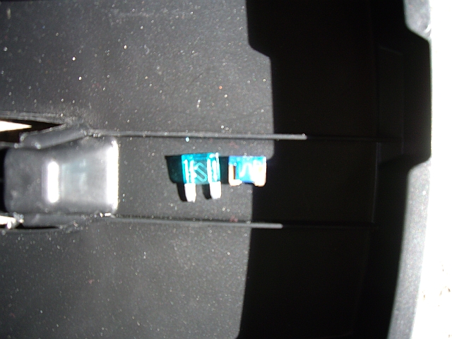

κατα την εγκατασταση των Hella εκαψα την ασφαλεια του φορτιστη 12v λογω βραχυκυκλωματος του ενος διακοπτη οπου ειχε κατσει στραβα ενα απειροελαχιστο κοματακι κολλησης. ειχα μαζι μου εφεδρικες ασφαλειες του εμποριου, μικρες κ μεγαλες. του NGV ομως παραειναι μικρες. ενω εχουν το ιδιο πλατος με τις κλασικες μικρες, τα ποδαρακια τους ειναι πολυ πιο κοντα.
βλεπε φωτο:
αριστερα του εμποριου, δεξια γνησια
εαν δεν εχουμε γνησιες - νομιζω εχει καποιες εφεδρικες η ασφαλειοθηκη - τοτε παιρνουμε μια κλασικη και της κοβουμε τα ποδαρακια...

Και εγώ του εμπορίου έβαλα Βασίλη , τότε που μου κάηκε η ασφάλεια των φώτων των φρένων .
Δεν έχει κανένα πρόβλημα στο να μπει στη θέση της , ακόμα και αν δεν κόψεις τα ποδαράκια . Απλά στέκεται λίγο πιο έξω ! :wink:
