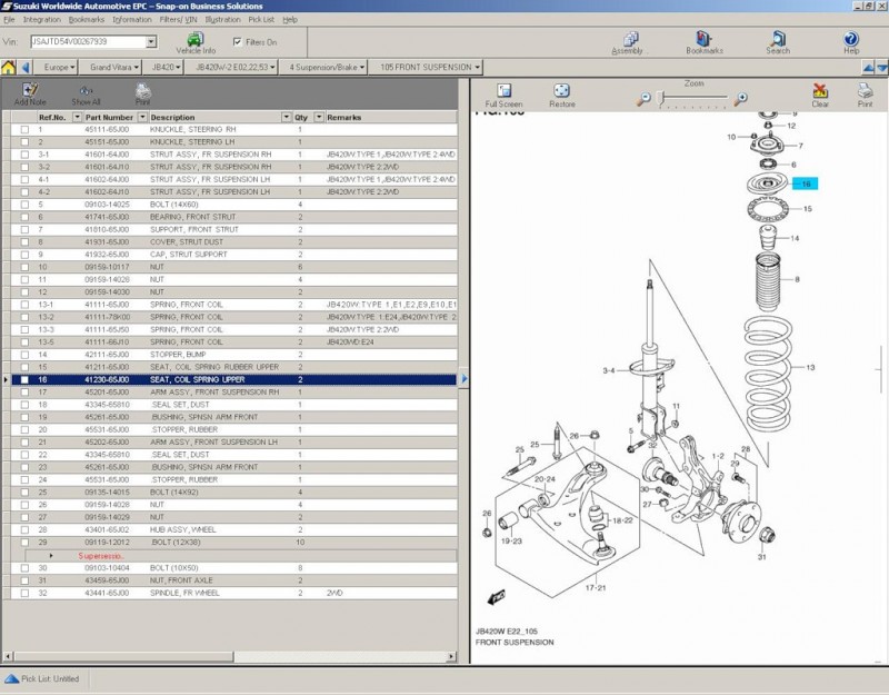

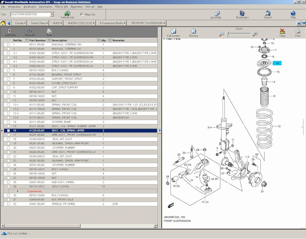

Δημοσίευσηαπό 4troxos » Σάβ Νοέμ 20, 2010 11:17 pm
dimitriszim έγραψε:Μήπως γνωρίζει κάποιος τον κωδικό των top-mounts :?:
Διαλεγεις και παιρνεις!!!

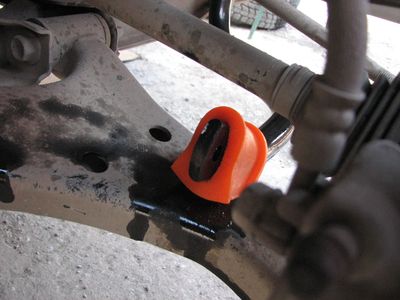

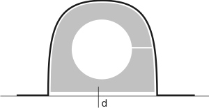

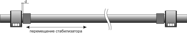

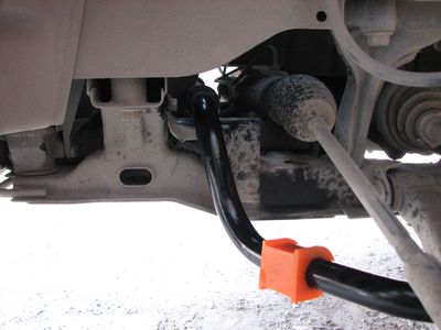

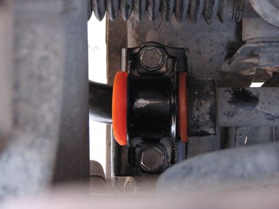

Δημοσίευσηαπό 4troxos » Κυρ Νοέμ 21, 2010 6:27 pm

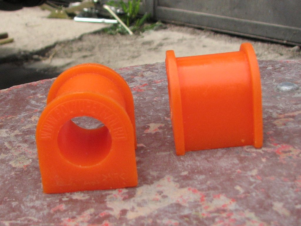

Οσο αφορα τα λαστιχακια της ζαμφορ μαλλον εδω εχουμε την λυση ....σε πολυουρεθανης.Τι να περιμενεις απο τα εργοστασιακα????ΕΝIΣXYΜΕΝΑ KATA 2 mm.Eαν δεν κανω λαθος.
Αυτα πανε περαστά, αφου βγαλουμε την ζαμφορ.
ΜΑΛΛΟΝ ΕΔΩ
http://polyurethan.ru/index.php?productID=2039
ΠΡΕΠΕΙ ΝΑ ΚΑΝΟΥΜΕ ΜΙΑ ΟΜΑΔΙΚΗ ΓΙΑ ΝΑ ΕΧΟΥΜΕ ΣΤΗΝ ΑΚΡΗ ΑΧΡΕΙΑΣΤΑ ΝΑΝΑΙ.
Εχουν βελτιωσει τις διαστασεις για να μην υπαρχει κενος χωρος ....και να μην χτυπαει καθολου.

Τι λετε να προχωρησουμε σε μαζικη - ομαδικη παραγγελια????
240.00 RUB = 5.7 EUR το ενα + μεταφορικα + τελωνειο.ΚΑΙ ΤΕΛΟΣ ΜΕ ΑΥΤΟ ΤΟ ΘΕΜΑ.
