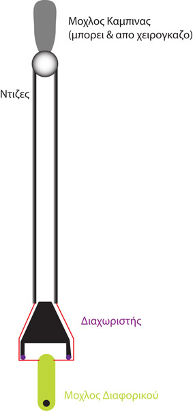

Άμα θέλετε την γνώμη μου δεν πρέπει να γίνει ηλεκτρικό...
Εγώ κάτι τέτοιο θα σκεφτόμουν!

alex αφου γυρισεις τον μοχλο τον ξαναβιδονεις μετα;....
σε ποιο μερος ακριβως βρισκεται ο μοχλος; κατω απο την καμπινα εννοω

αφου διαβασα ολο το θεμα και ειδα τα σχεδια σκεφτηκα μηπως αν προσαρμοζατε ενα μπουτον μιζας 12v (ηλεκτρομαγνητης) θα μπορουσατε να κανετε την εναλαγη.
το μονο προβλημα ειναι οτι ο ηλεκτρομαγνητης αν παραμεινει αρκετη ωρα σε διεγερση ζεστενεται και ισως καει, εγω σαν ιδεα το λεω τωρα αν μπορει καποιος να το αναπτυξει καλυτερα με καποιον παρομοιο μηλεκτρομαγνητη τοτε πιστευω οτι το θεμα της εναλαγης το λυσατε.
παντος ενα επωνυμο μπουτον μιζας δεν θα εχει προβλημα για χρηση 5-10 λεπτων :D
***μονο σε ηλεκτρολογο αυτη η εργασια μπορει να γινει μην παρετε και καμια φωτια απο βραχυκυκλωμα μιας και το ρευμα του μπουτον θελει δυνατη ενταση***

Με τον εργοστασιακο διακοπτη ξεχασε το γιατι υπαρχει εγκεφαλακι για την τετρακινηση και γενικα αλλη πλεξουδα και πιστεψε με δεν θελεις να μπλεξεις με κατι τετοιο. Βαζοντας σασμαν και transfer απο 1.9 θα μακρυνει πολυ το βημα του αυτοκινητου και θα σε περναει ακομα και παπακι. Πιο λογικη φαινεται η τοποθετηση απο GV 2.0.

Εχθες πηγα για αλλαγη λαδιων και συζητησα το θεμα του κλειδώματος. Με τα ηλεκτρονικα δεν μπορεις να μπλεξεις οπως λεει και ο grvitara.
Τωρα το σερβο και η βαση του απ;o 1.9 diesel (η βαση ειναι διαφορετικη στο 1.6) εχει 450 ευρω και φαινεται οτι μπαινει. Επισης υπαρχουν και τρεις διακοπτες οι οιποιοι δίνουν τις εντολες στο εγκεφαλο, αυτους δεν τους χρειαζομαστε. Το εχω ψαξει το θεμα και νομιζω οτι με το σερβο και με ενα απλο μπουτον μεσα στο αυτοκινητο μπορει να γινει η δουλεία.

Παιδες τοσες ιδεες εχουν πεσει να ριξω κ εγω μια;Βαλβιδα υποπιεσης. Ειναι αδιαβροχη.Κατι σαν το air lock.Περνει αερα απο το σεβρο κ εντολη απο ηλεκτρικο μοτερακι.Το ειχα χρησημοποιησει στο παλιο ταξι για να κραταει ψηλα το ρελαντι οταν εμπαινε το A/C. Δεν ξερω για ψαχτετο.
