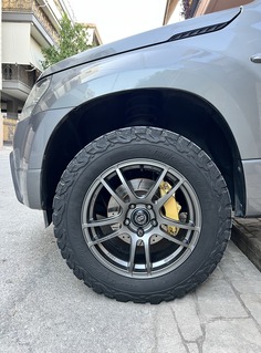

Δημοσίευσηαπό p@nos » Πέμ Αύγ 07, 2025 9:17 am
upgrade.....
IMG_1586 (3).jpeg (30.39 KiB) 278 προβολές
Τελευταία επεξεργασία από costas66 και Τρί Αύγ 12, 2025 10:14 pm, έχει επεξεργασθεί 1 φορά/ες συνολικά
Αιτία: Πατάμε προβολή στή δημοσίευση

Δημοσίευσηαπό Antonioz » Τρί Αύγ 12, 2025 10:39 am
p@nos έγραψε:upgrade.....
για κάνε καμιά παρουσίαση.. μόνο οι πλάκες ειναι αναβαθμισμένες (χαραγμένες) ή έκανες κάτι και με τις δαγκάνα? κάτι σκέφτομαι για το δικό μου μελλοντικά γι'αυτο σε ρωτώ!!

Δημοσίευσηαπό p@nos » Τρί Αύγ 12, 2025 12:37 pm
Αντικατάσταση δισκόπλακων με aftermarket στις ίδιες διαστάσεις, τοποθέτηση τετραπίστονων δαγκανών ( όπως φαίνεται και στη φωτογραφία) με κατασκευή αντάπτορα για να κάτσει στο εργοστασιακό άκρο.

Δημοσίευσηαπό Antonioz » Τρί Αύγ 12, 2025 1:01 pm
:shock: :shock: :shock:
φαίνεται όντως οτι ειναι διπλή.. Μας άναψες που μας άναψες φωτιές, κάνε ενα θεματάκι μη στα βγάζω με το τσιγκέλι ..
Τι μάρκα είναι; Πίσω έκανες κάτι; Φαντάζομαι άλλαξες και σωληνάκια κλπ κλπ Άξιζε; Πόσο βγήκε; κλπ κλπ...

Δημοσίευσηαπό p@nos » Τρί Αύγ 12, 2025 1:12 pm
Οι δισκοπλακες είναι εισαγωγή από Αγγλία, οι δαγκάνες είναι από Ολλανδία μεριά v maxx αν κάνεις αναζήτηση στο νετ, ανταπτορες δεν υπάρχουν για το συγκεκριμένο μοντέλο και δε ξέρω αν κυκλοφορεί άλλο σε κάποια μεριά του πλανήτη με τετραπιστονα, ασχολήθηκα προσωπικά και αφιέρωσα πολύ χρόνο και χαρτί για να κατασκευάσω τους ανταπτορες και να κάτσουν σωστά οι δαγκάνες στο άκρο αλλά και το τακακι στο δίσκο.
Το κόστος υπολόγισε περίπου στα 1300€.
Πίσω ακόμα δεν έχω ασχοληθεί πάρα μόνο με αντικατάσταση των δισκόπλακων με ίδιες τρυπητές- χαράκτες όπως οι μπροστινές.
