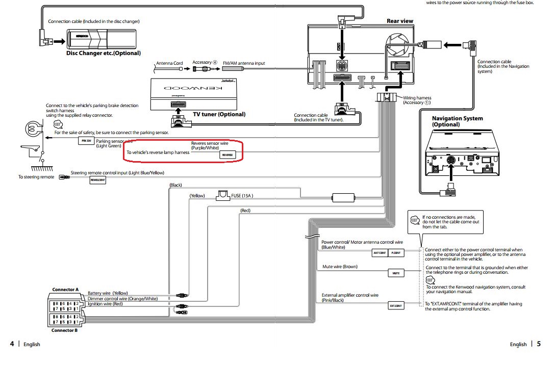

Εαν έχει η κάμερα εντολή για να ενεργοποιεί την οθόνη, την συνδέεις στο καλωδιάκι που δείχνω παρακάτω.
Εαν δεν έχει εντολή, συνδέεις στο ιδιο καλωδιάκι την τροφοδοσία της κάμερας(το φωτάκι της οπισθεν δηλ). Με αυτόν τον τρόπο όταν βάζεις όπισθεν τροφοδοτείς την κάμερα, αρα την ενεργοποιείς και συγχρόνως το ίδιο ρεύμα το κάνεις και εντολή για να "γυρίσει" η οθόνη σε κατάσταση reverse.

Αντώνη σε ευχαριστώ πολύ, το πρόβλημα μου ήταν πως δεν έβρισκα το καλώδιο "reverse" από την πλεξούδα του kenwood και αυτό γιατί έφυγε το χαρτάκι που είχε πάνω, ευτυχώς στην εικόνα που μου έστειλες έγραφε και το χρώμα του καλωδίου και το βρήκα. Πλέον λειτουργεί κανονικά, αν και με προβληματίζει που δεν ανάβουν τα led φωτάκια της κάμερας αλλά μικρό το κακό!!!
