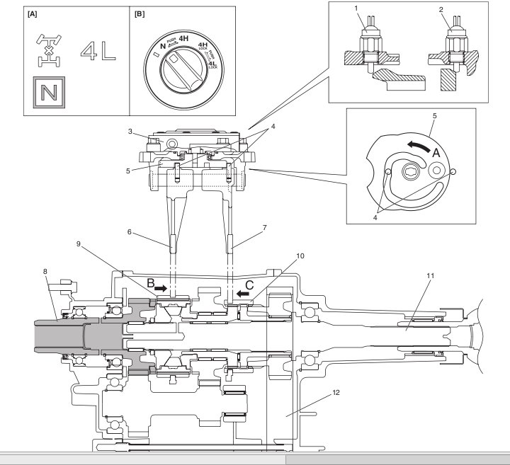

Λοιπόν, με την συνδρομή απο το suzuki-forums.com, βρήκα το παρακάτω:
Με βάση το service manual
το 6 είναι "High / Low shift fork" και
το 7 είναι "Differential lock shift fork"
Δηλαδή φαίνεται σα να είναι δύο διαφορετικά πράγματα.
Ισως, λέω ίσως αν μπορουσαμε τα δύο forks να τα χειριστούμε ανεξάρτητα ή να μπορούσαμε να παρακάμψουμε το 7....

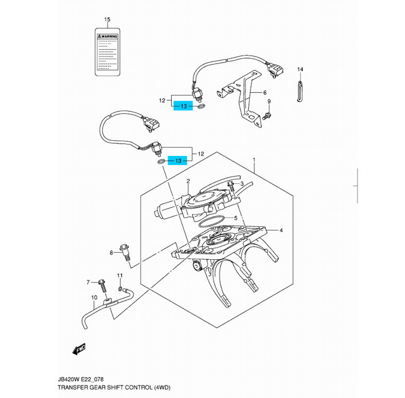

Δημοσίευσηαπό s-k » Τετ Μαρ 03, 2010 12:22 am
για δειτε και αυτή:
JB420 transf shift2.jpg (84.6 KiB) 1832 προβολές
