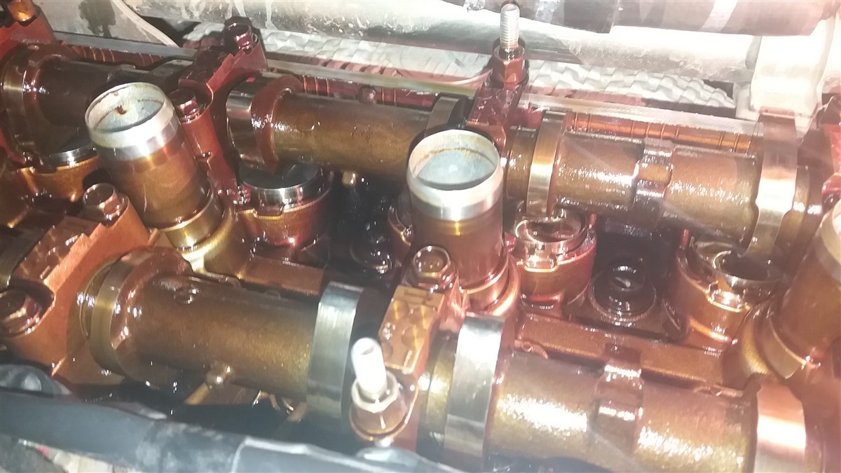

Μετα απο 35.000 χλμ με αεριο (συνολο 99.950χλμ)και συνετη οδηγηση παντα ,πηγα σημερα για τον ελεγχο και ρυθμιση των βαλβιδων στην suzuki Κριτσικης στον Πειραια.
Διακενα απο -0,10 εως -0,15 φθορα σε ολες τις εξαγωγης,με αρχικη ελευθερια 0,30,ενω οι εισαγωγης αψογες στα 0,20 ολες.

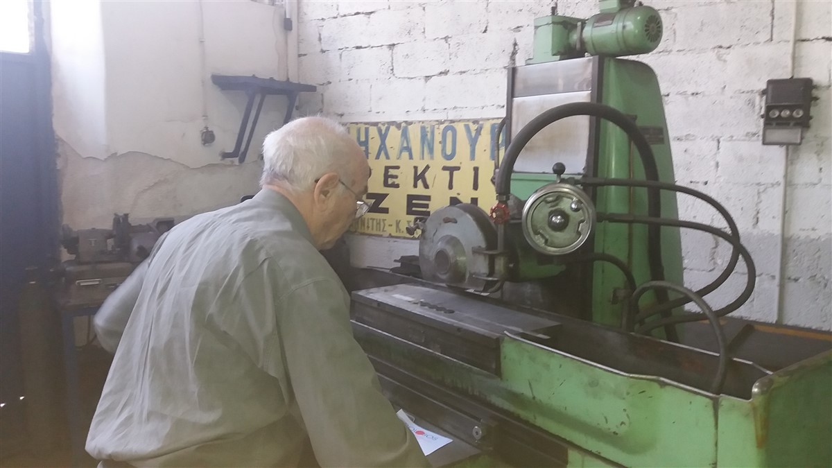

Ρυθμιστηκαν ολες φυσικα με αλλαγη στις ροδελες(καπελωτα),στα οποια καποια τα πηγα σε μαγνητικη φρεζα για την μειωση παχους.

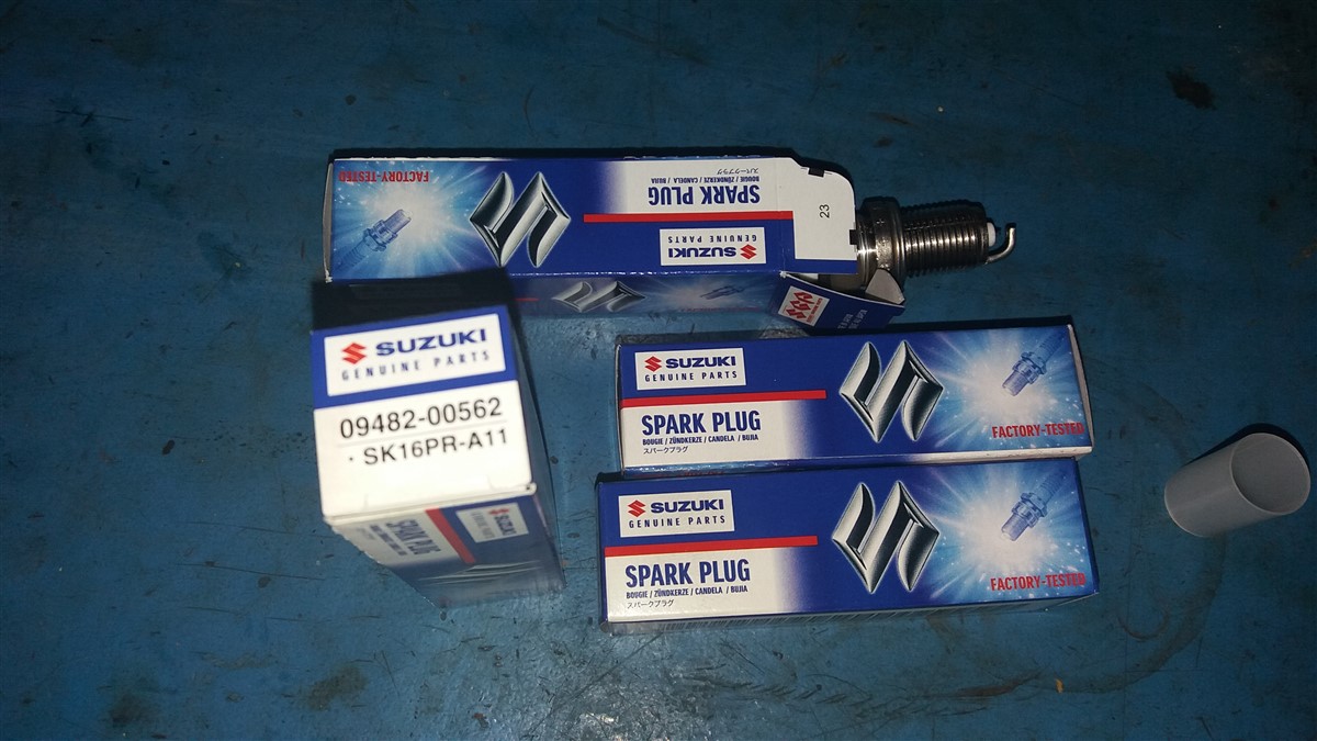

Επισης αλλαξα επι την ευκαιρια τα μπουζακια του με ιριδιου και ιμαντα

5 καπελωτα φρεζαρισμα:10e
4 μπουζια ιριδιου 72e
ιμαντας 15e

Επισης να ευχαριστησω και τον μαστροΜπαμπη μαστορα της φρεζας,80 ετων παρακαλω και ειναι power,καλα να ειναι ο ανθρωπος! :clap: :clap:
Οι εκκεντροφοροι μου και τα καπελωτα που "πατανε" τα εκκεντρα,οπως κοιταμε την μηχανη απο δεξια οι εξαγωγης
ο μαστροΜπαμπης,το συνεργειο λεγεται Ζενιθ στην Ρετσινα,οδος Βασιλαδιου 7
Τα μπουζακια!
