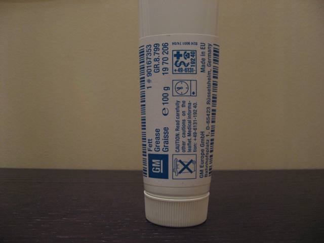

Δημοσίευσηαπό GEORGE.B » Παρ Οκτ 23, 2009 8:48 pm
Για οσους εχουν προβλημα με τριγμο στην ζαμφορ σας προτεινω αυτο και ευχαριστως να το βαλω σε εναν απο εσας για τεστΕικόνα

Δημοσίευσηαπό GEORGE.B » Σάβ Οκτ 24, 2009 9:03 am
Φανη φαινομενο τριγμων απο λαστιχακια ζομφορ ειχαμε και εμεις στην εταιρια που εργαζομαι οταν η αναρτηση του αυτοκινητου εκανε rebound.
Μετα απο ερωτηση που καναμε στα κεντρικα στην Σουηδια μας εστειλαν αυτο το ειδος γρασσου που δεν καταστρεφη ομως τα λαστιχα και λυσαμε το προβλημα.Εαν θελεις το δοκιμαζουμε στο δικο σου ngv εαν σου τριζει και βλεπουμε, μαλλον ακουμε το αποτελεσμα. :roll: :roll:

Δημοσίευσηαπό 4troxos » Κυρ Οκτ 25, 2009 4:58 pm
GEORGE.B έγραψε:Για οσους εχουν προβλημα με τριγμο στην ζαμφορ σας προτεινω αυτο και ευχαριστως να το βαλω σε εναν απο εσας για τεστΕικόνα
Μήπως μπορείς να μας πεις από που να το προμηθευτούμε?

Δημοσίευσηαπό kons » Κυρ Οκτ 25, 2009 5:04 pm
Παιδιά πολύ σωστά έχει μπεί το θέμα απο τον GEORGE.B. Θημήθηκα ότι όταν μου αλάξαν τα λάστιχα στην zαmφόρ μου έβαλαν και ένα γράσο της Suzuki. Mε την αλλαγή αυτή έγινε αλλαγή και στα top mount, τα οποία απο ότι πρόσεξα ίσως-πρέπει να είναι βελτιωμένα, έχουν και διαφορετικό αριθμό σειράς. Φυσικά όλα εντός εγγύησης. Απο τότε ο θόρυβος τέλος με το γκαπ, γκαπ απ κάτ..... :lol:
