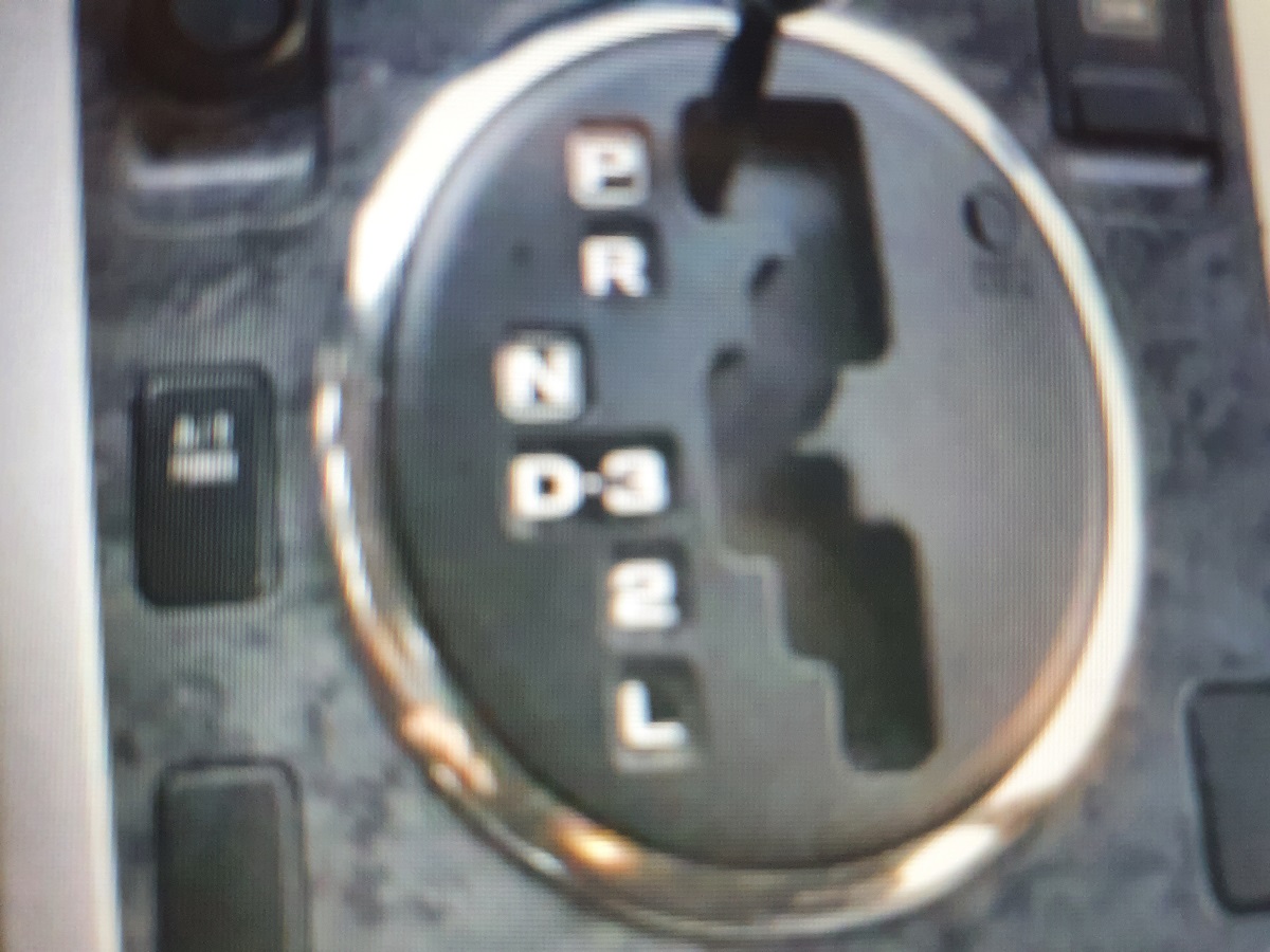

Δημοσίευσηαπό kostasRS » Παρ Αύγ 21, 2020 6:40 pm
Ποσες ταχυτητες εχει το αυτοματο NGV;;
Μπορει καποιος να μου πει το D3 ΠΟΥ ΓΡΑΦΕΙ στον λεβιε τι σημαινει;;
Εχει διαφορα το 2.0 απο το 2.4 στο αυτοματο σασμαν εννοω.

kostasRS έγραψε:Μπορει καποιος να μου πει το D3 ΠΟΥ ΓΡΑΦΕΙ στον λεβιε τι σημαινει;;
Γενικά σε όλα τα αυτόματα αυτοκίνητα, το D3 σημαίνει ότι μπαίνουν - αλλάζουν αυτόματα οι ταχύτητες 1η, 2α & 3η (δεν μπαίνουν 4η, 5η κλπ).

Μωρε κι εγω αυτο ξερω γιαυτο ρωταω ,,,,,αλλα ειναι δυνατον το NGV να εχει 3 ταχυτητες :think:
Το αποκλειω,,,,,αλλα πρεπει να ειμαι σιγουρος :D

Πιό πάνω από το D3 τι έχει?

Τέσσερις έχει.
D σημαίνει drive και αλλάζει μέχρι και 4η.
Μετά υπάρχει η 3 (δίπλα στην θέση D) που σημαίνει οτι το αυτοκίνητο ανεβάζει μέχρι την 3η, και πάνω η 2, που ανεβάζει μέχρι 2α (για low).

Λευτερη εχεις αυτοματο να μου λυσεις καποιες αποριες;;
Γιατι σκετο D δεν εχει που να σημαινει οτι εχει 4,,,,,,εχει D3 :
Μηπως εννοεις οτι το κανεις δεξια του D και ανεβαζει μεχρι 3;;

Σωστά.
Το D είναι drive που σημαίνει στον αυτόματο.
Είναι αυτόματο τετρατάχητο.
Δεξιά του D είναι το 3 για να ανεβάζει μόνο μέχρι 3η.
Ομοίως και το 2 για μέχρι 2α.
Το low δεν θέλει εξήγηση νομίζω... Δύναμη... ;-)
