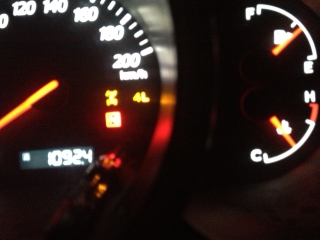

Καλησπερα...Χθες προσεξα οτι οταν ειμαι σταματημενος και ξεκιναω μου αναβει στο καντραν αυτα τα 3 λαμπακια και μετα σβηνουνε...
Και ειπα να ρωτησω εδω τους ειδικους μηπως ξερει κανεις .... !
ΥΓ. δεν ξερω πως να την βαλω ισια...!

Σου διόρθωσα την φωτογραφία για να μην στραβολαιμιάσουμε.
Τα λαμπάκια είναι της τετρακίνησης. Έχεις δοκιμάσει αν σου λειτουργεί σωστά το κλείδωμα, και τα αργά;

Αν δοκιμάσεις τα παραπάνω και είσαι εντάξει τράβα σε ένα συνεργείο να σου βγάλουν μία τους πόλους της μπαταρίας να στο φισώσουν στο διαγνωστικό και να σου κάνουν ενα reset.Λογικά θα είσαι κομπλέ με 5 λεπτά δουλειάς!! :wink:
Πες να σου μετρήσουν και μια τη μπαταρία γιατί με τα δικά μας ποτέ δε ξέρεις πού θα βαρέσει μια πεσμένη μπαταρία :!:

Έβαλα και Ν και 4H και 4L όλα καλα !!! Αλλα οι ενδείξεις πάλι αναψανε !!!
Όταν είμαι σταματημενος απο 1η σε 2η ταχύτητα και μετα σβήνει

Αυτή η ένδειξη βγαίνει όταν έχει την κανονική τετρακίνηση...! Τώρα βέβαια μου ανάβει και το ESP με την διαφορά ότι για να σβήσει πρέπει να σβήσω την μηχανή και να το ξανανάψω...! Ενώ της τετρακίνησης αναβοσβήνουν μόνα τους ..! Όταν το γυρνάω στην βενζίνη δεν ανάβει τίποτα ... ! !! !

Πιστεύω ότι έχεις θέμα με την μπαταρία σου!

Ακόμη το παλεύω απο κει που το έχω βάλει και δεν μπορούν να το βρούνε με τίποτα...! Τώρα ανακάλυψα οτι μόλις ανάβουνε τα λαμπάκια...ακούγεται και ένας ήχος σαν βραχυκύκλωμα απο μέσα απο το ντουλαπάκι του συνοδηγού κάτω απο τον αερόσακο του οδηγού για να καταλάβετε απο μέσα...! Τώρα εκεί κάνει βραχυκύκλωμα και ανάβουνε ???? Η ανάβουνε και κάνει εκεί τον θόρυβο σαν να ακουμπάνε 2 καλώδια ??? Η σαν να ακουμπάνε 2 καλώδια η σαν ρελέ...! Δεν μπορώ να το καταλάβω...!

Επανέρχομαι με τα το θέμα μου..! (έτσι για την ιστορία) .. ! Μετά απο έλεγχο απο την Suzuki..βρέθηκε η εξής βλάβη..! Η οποία ήτανε και μόνιμη και ως συνεχόμενη .... '' ΑΠΩΛΕΙΑ ΕΠΙΚΟΙΝΩΝΙΑΣ ΕΓΚΕΦΑΛΟΥ ΜΕ ΕΓΚΕΦΑΛΟ ΤΕΤΡΑΚΙΝΗΣΗΣ'' η οποία σβήστηκε και μετά απο αλλαγές 3 συστημάτων μπεκ του υγραεριού και τις πρώτες 2-3 ώρες οδήγησης μέχρι στιγμής δεν άναψε κανένα λαμπάκι και σκέφτομαι μήπως μετα την αλλαγή μπεκιέρας να είχε διορθωθεί το πρόβλημα αλλά επειδή ήτανε στην μνήμη να το ξαναπετούσε..! Ποιος ξέρει..! Τώρα δοκιμές , οδήγηση και βλέπουμε..! Αυτά......
