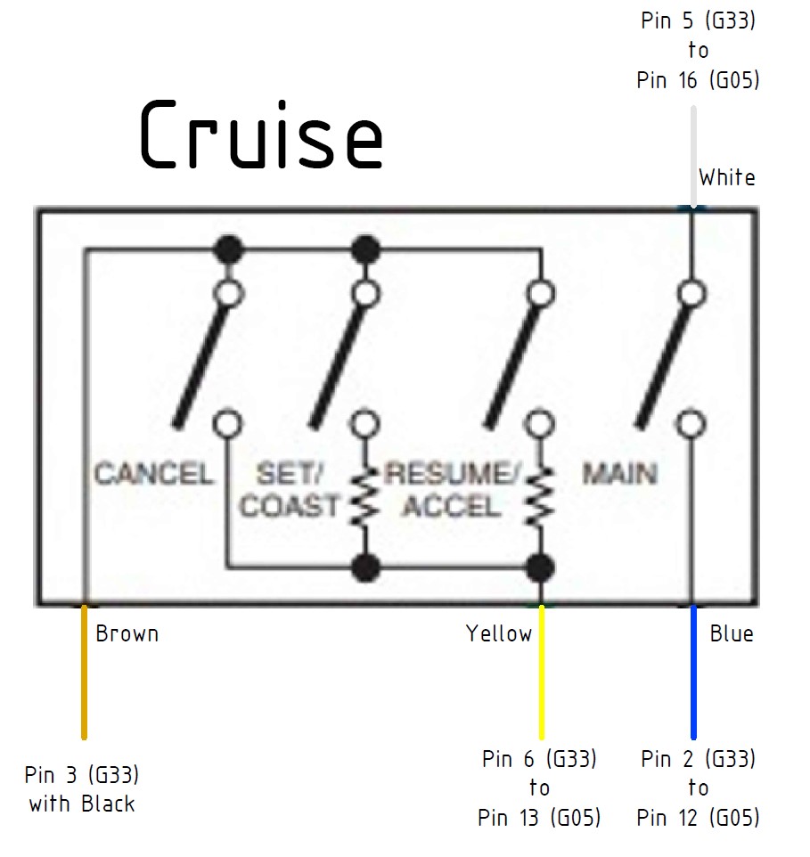

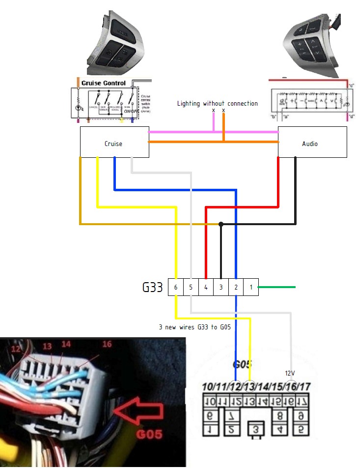

λοιπόν το cruise δούλεψε! NGV 2009 ο κινέζος δεν τα λέει καλά μάλλον... τα δικά σου τα διαγράμματα είναι σωστά!
Το On/off του cruise για να δουλέψει θέλει 12V στο άσπρο καλώδιο άρα παίρνεις είτε απο την κόρνα είτε απο απευθείας απο το G05 στην θέση 16 (εγώ πήρα απο εκεί).
Το Cancel θέλει στο καφέ γείωση και την πήρα απο το μαύρο καλώδιο του Audio. Φωτισμό αν και έχουν τα πλήκτρα εγω δεν έβαλα...
Παρακάτω βάζω την συνδεσμολογία που έκανα!
Ευχαριστώ πολύ για την βοήθεια!
