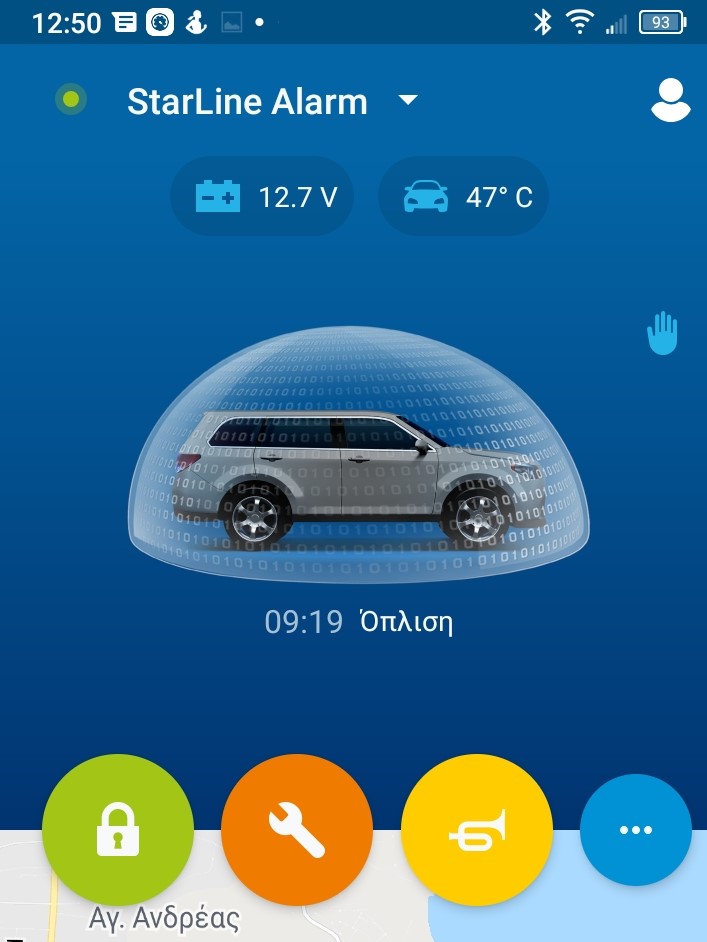

Δημοσίευσηαπό billis » Τετ Αύγ 04, 2021 1:18 pm
Πριν λίγο καιρό, έβαλα νέο συναγερμό λόγω προβλημάτων που είχα με τον παλιό.
Πλέον, η νέα γενιά συναγερμών ενσωματώνει CAN BUS λειτουργίες, GSM και πολλά άλλα..
https://starlinealarm.gr/product-catego ... %BF%CF%85/
Για εμάς που έχουμε keyless είναι μία πολύ καλή λύση γιατί προσφέρει διπλή προστασία με τα tags..
