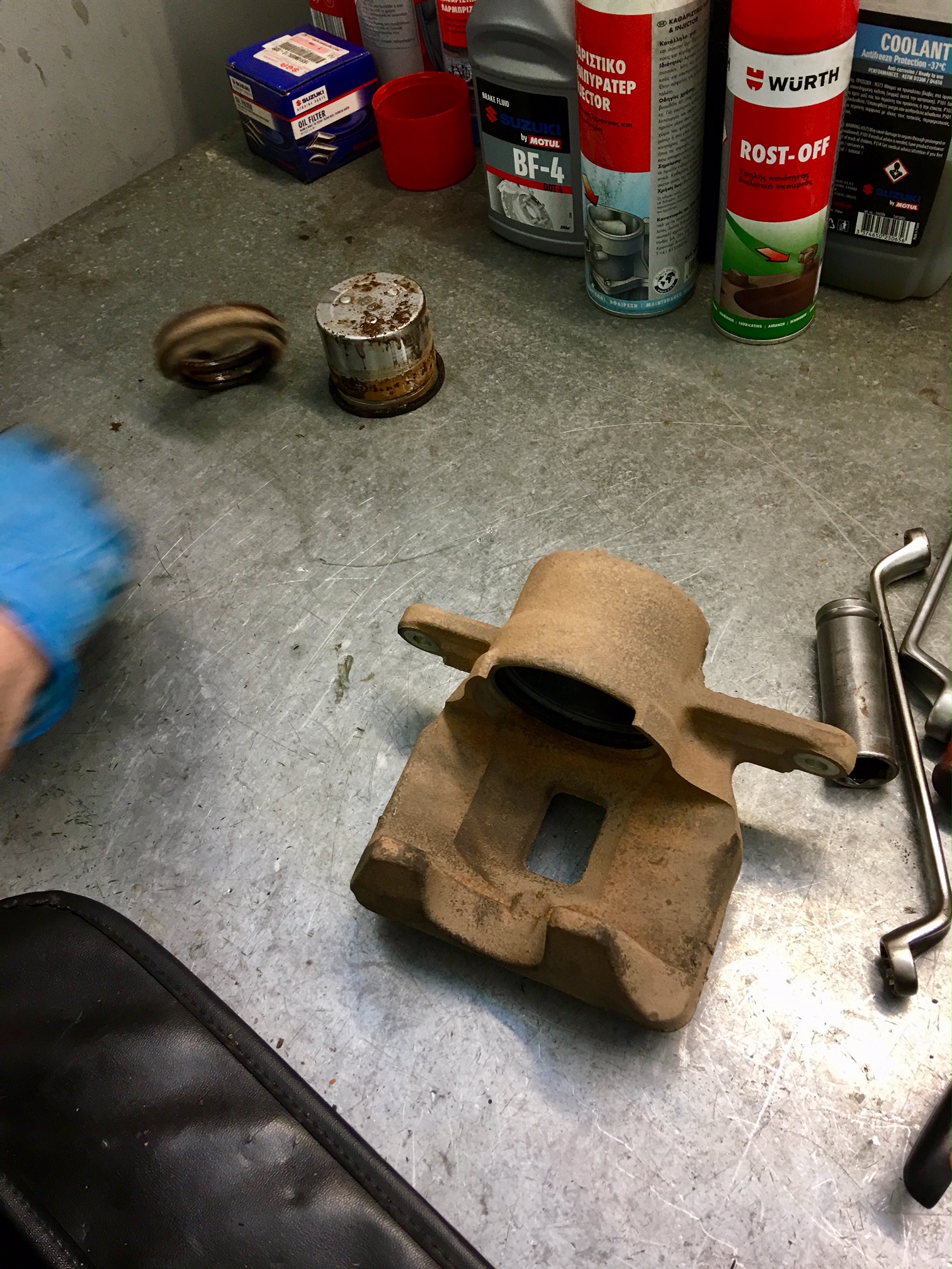

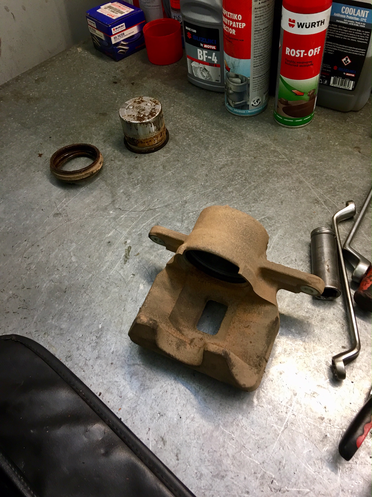

Εδω κ 2 εβδομαδες το αυτοκινητο μου <<αναβαθμιστηκε>> κ φρεναρε μονο του!!! :shock: :shock:
Μιλαμε για τον μπροστινο αριστερο τροχο
Τα συμπτωματα ηταν ορατα οταν πηγαινες με πολυ χαμηλη ταχυτητα..λιγο πριν σταματησει οπου ο τροχος φρεναρε.....
Απο την επισκεψη στο συνεργειο βγηκε το πορισμα οτι ειχε σκουριασει το τυμπανο, οπου ασκουσε πιεση στην σιαγωνα κ φρεναρε..
Το συγκεκριμενο τυμπανο σκουριασε, γιατι οπως θα δειτε η τσιμουχα που το προστατευει ειχε σκιστει και απο εκει εμπαιναν νερα........
Η συγκεκριμενη τσιμουχα να σημειωθει πως ειναι εκτεθημενη... :evil: :evil: :evil:
Κοστος αλλαγης με εκπτωσεις 120euro......

Εγώ την λέω δαγκάνα δισκόφρενου και αυτό που πιέζει (το μέσα) έμβολο.
Αν δεν έχει γραμμές ο κύλινδρος και το έμβολο αλλάζουμε τσιμουχάκια - λαστιχάκια
Θα βγει πιο φτηνά. Αλλιώς αλλάζεις όλη την δαγκάνα.
Σε όλα τα αυτοκίνητα κάπως έτσι είναι η δαγκάνες των φρένων. Εκτεθειμένες στα νερά.
Εσείς που κάνετε Off Road "τρώνε" ακόμα πιο πολύ λάσπη και νερά.
Ένας τρόπος να αποφεύγονται τέτοιες ζημίες είναι η ταχτική εξαέρωση φρένων.
Έτσι φεύγει η υγρασία που τυχόν έχει συγκρατηθεί στα κυλινδράκια των δαγκάνων
ή ακόμα από κλασικές σιαγόνες που έχουν συνήθως στους πίσω τροχούς.
