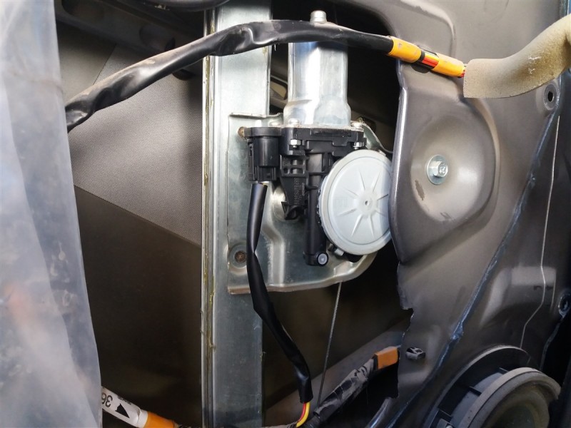

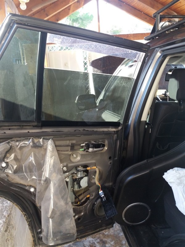

Ετσι λοιπον μπηκαμε στο γκαραζ και αρχισαν τα ξηλωματα... :tools-hammerdrill:

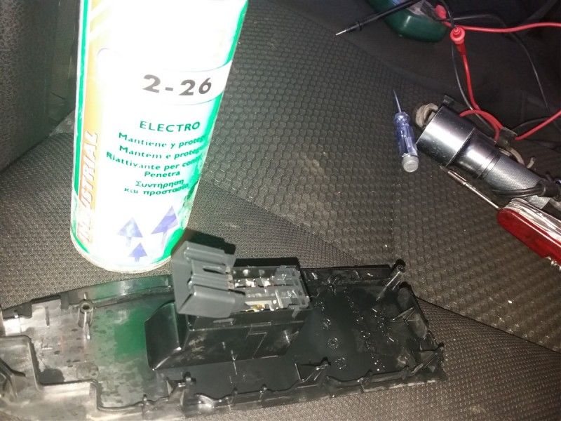

Με το σκεπτικο οτι η ασφαλεια ειναι μια και κοινη για ολα τα παραθυρα,ελεγξα τις εντολες τοπικα και ειχα ταση... :geek:
Ολα καλα εδειξαν και το μοτερ δεν ειχε καει,τι να φταιει αραγε; :think:
Kαι εκανα εξονυχιστικο ελεγχο στις εντολες των επαφων του διακοπτη,εριξα και σπρευ και ολα δουλεψαν τελεια!!! :occasion-xmas:
Επι την ευκαιρια γρασσαρα την γλυστρα που ολισθαινει ο μηχανισμος,καθως και το συρμα και ετοιμοπολεμοι ξανα! :occasion-santa:

Βαλάντη μια απορία!
Το πρόβλημα ήταν στο μπουτόν??
Και αν ήταν αυτό, δεν δούλευε ούτε από το δικό σου μπουτόν?
Δημοσιεύσεις: 9924
Re: Δυσλειτουργια πισω παραθυρου σε NGV και λυση
Δημοσίευσηαπό BOSS » Τετ Δεκ 27, 2017 2:04 pm
Tony Louk έγραψε:Βαλάντη μια απορία!
Το προβλημα ηταν στις επαφες του μπουτον πισω και δεν δουλευε ουτε απο του οδηγου
