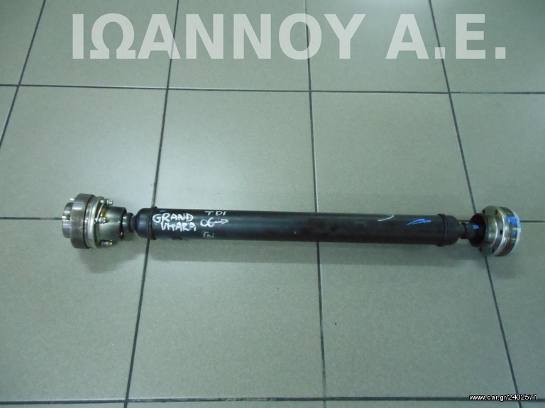

Άξονας .jpg (210.04 KiB) 5488 προβολές
Νομίζω αυτός είναι κεντρικός άξονας που φοράς. Είναι για διαφορικό που είναι σταθερά βιδωμένο στο αμάξωμα.
Δεν έχει μεταλλικούς σταυρούς με ρουλεμάν. Αλλά συνεμπλόκ προς - πίσω εκεί που βιδώνετε (φλάντζες)
Αν θα έχει πάρει μπόσικα εκεί σε αυτά τα συνεμπλόκ θα είναι. Αν τα μπόσικα γίνουν πολλά, θα έχεις τρέμουλο το
αυτοκίνητο όταν θα κινείται. Κοίταξε στο ελεύθερο εμπόριο αν υπάρχουν αυτά συνεμπλόκ και μπορούν να αλλαχθούν.
Αλλιώς ψάχνεις για μεταχειρισμένο άξονα. Πριν τον πάρεις θα δοκιμάσεις με τα χέρια σου να μην έχει μπόσικα και ο μεταχειρισμένος.
Μέχρι να αρχίσεις να αισθάνεσαι τρέμουλο στο αυτοκίνητο έχεις κάποια χιλιόμετρα ακόμα.

Δημοσίευσηαπό DENNISLA » Παρ Οκτ 20, 2017 2:49 pm
το λοιπον παιδια......
Το αμαξι το ειδε καλος φιλος μηχανικος οπου κ με διαβεβαιωσε οτι ΔΕΝ ΕΧΕΙ ΚΑΝΕΝΑ ΠΡΟΒΛΗΜΑ!!!! :shock: :shock: :shock: :shock:
Αφου εξετασε το αμαξι διεξοδικα κ μου εδειξε τους αξονες δεν υπαρχει κανενας τσογος, δεν εχει καποια διαρροη στους σταυρους κ δεν ειναι χτυπημενος ο αξονας......
Τωρα το τι ειδαν στην αντιπροσωπεια κ με τρομοκρατησαν σε μεγιστο βαθμο :eek: :eek: :twisted: :twisted: .......δεν μπορω να καταλαβω :think: :think: :twisted: :twisted: :twisted:
Ολα τα αλλα τα αφηνω στην κριση σας....... :!: :!: :!: :!: :?: :?: :?:
Σας ευχαριστω ολους σας για τις συμβουλες σας ;-) ;-) ;-) ;-)

ΑΑΑΑ :!: :!: Στην αντιπροσωπία σου είπαν για τα μπόσικα :?: :?:
Και δεν το έλεγες πιο μπροστά ..... θα σου έλεγα να μην ανησυχείς
Όπως και να έχει γλίτωσες το "κάστιμο στον άξονα" :D
Άντε περαστικά :lol:
