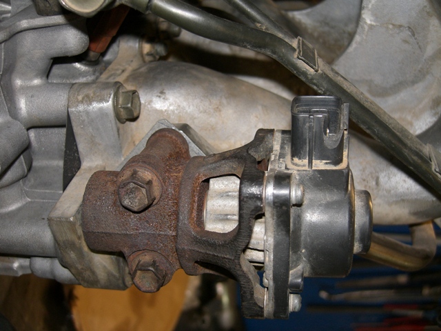

Τον τελευταίο μήνα μου παρουσίασε πρόβλημα egr 401 (ανεπαρκής επιστροφή καυσαερίων ).
Αποφάσισα να καθαρίσω μόνος μου την βαλβίδα, η οποία βρίσκεται σε θέση που δεν σου δίνει εύκολα χέρι, και τρόμαξα απο το χάλι.! Δεν ήταν μόνο η βαλβίδα κλεισμένη απο κατάλοιπα καύσης, αλλά και το σωληνάκι προς την εισαγωγή. Αφού τα καθάρισα καλά επανατοποθέτησα και έσβησα το λάθος βγάζοντας τον πόλο της μπαταρίας. Το πρόβλημα επανεμφανίστηκε και τελικά άλλαξα βαλβίδα με άλλη μετ/νη και όλα καλά.
Έχω 163.000 χλμ προσοχή λοιπόν όλοι.!!!! Το NGV πάει πλέον καλύτερα και οικονομικότερα τουλάχιστον 10%.

Που βρισκετε αυτη ?? φωτο εχουμε να δωσουμε στο λαο ?? :think:

Δημοσίευσηαπό kostas fk » Τρί Ιαν 05, 2016 6:48 pm
gi@nn@kis έγραψε:Που βρισκετε αυτη ?? φωτο εχουμε να δωσουμε στο λαο ?? :think:
Δυστυχώς δεν έβγαλα φωτό αλλά είναι στο ύψος του καπακιού της μηχανής προς την καμπίνα. Για φώτο χρειάζεται καθρέπτης .
Αν τα καταφέρω θα ανεβάσω.

Δημοσίευσηαπό Tzivitzonis » Τετ Ιαν 20, 2016 1:51 pm
Το σωληνάκι που φεύγει προς την εισαγωγή; Από που φεύγει από την EGR; Δε φαίνεται κάτι.... :think:

Δημοσίευσηαπό kostas fk » Τετ Ιαν 20, 2016 5:26 pm
Δεν φαίνεται καλά λόγω γωνίας της φωτο.
Επίσης η φωτό θέλει περιστροφή -90 μοίρες.

Δημοσίευσηαπό kexagias_p » Τετ Ιαν 20, 2016 5:44 pm
kostas fk έγραψε:Δεν φαίνεται καλά λόγω γωνίας της φωτο.
Κώστα η φώτο είναι κανονικά η βαλβίδα έτσι πατάει .. το μοτέρ είναι J20A από vitara 1998-99 και δεν φεύγει κάποιο σωληνάκι προς την εισαγωγή απλά έχει δυο τρύπες ανάμεσα στης βίδες όπου στην μια έρχεται απο την εξάτμιση και η άλλη βγαίνει μέσα στην πολλαπλή εισαγωγής....

Δημοσίευσηαπό kostas fk » Τετ Ιαν 20, 2016 8:06 pm
Τώρα το κατάλαβα. Σε μένα στέκεται όρθια και έχει μεταλλικό σωληνάκι προς την εισαγωγή.
Κατά τα άλλα είναι ίδια βαλβίδα.
