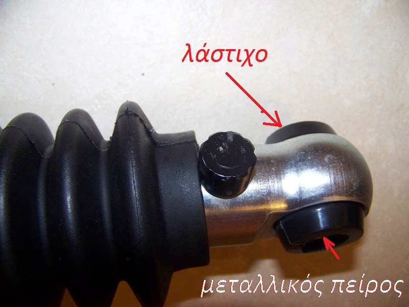

Antonioz έγραψε:Τελικά ο θόρυβος προερχέτε απο τα κυλικδράκια των αμορτισερ :oops: :oops: Τα έβγαλα πρχθές και η εσωτερική τους διάμετρος ήταν περίπου 0,5mm μεγαλύτερα απο τους πείρους.. Εβαλα λιγη μονωτική στους πειρουε κ ησυχασαν..
συνεπως next project κατασκευή νέω κυλινδρων.. οποιος ξερει κατι παραπανω υλικό, πως βγαινει μπαινει(πχ θέλει πρέσα;) κλπ ας με ενημερώσει
Την ερχόμενη εβδομάδα λέω να ασχοληθώ με το θέμα(επιτέλους :oops: :oops: ). Διόρθωσα το αρχικο πόστ στο οποίο έλεγα για διαφορά στην διαμετρο 5mm ενω ειναι 0,5mm.
Λοιπον εχω καναδυο απορίες και θελω την βοηθεια σας(george_B βοηθειαα)..
1)κάπου διαβασα αυτο:
alex23 έγραψε:....
ο ήχος που ακουγόταν ήταν επειδή δεν είχαν καργαρει οι βίδες με αποτέλεσμα να κοπανάει το σινεμπολοκ.
τέλος καλό όλα καλά.
Υπάρχει περίπτωση να "παίζει" το κυλινδράκι λόγο του σφιξίματος; Ουσιαστικά τώρα το έχω σφίξει με το χέρι όσο πάει.. θέλει καργάρισμα το πράμα πχ με μεγάλη μανέλα ή αερόκλειδο;; γενικα με σφίξιμο σφινώνει το αμορτισερ μέσα στο ψαλίδι;
2) σινεμπλοκ. τι ειναι πιο ευκολο να βγάλω το λάστιχο απο το αμορτισερ ή το κυλιδράκι απο το λάστιχο(φώτο).
(μήπως έπρεπε ο πείρος μου να ήταν πιο μακρύς;)
βοηθηστε να τελειώνω γιατι με'χει κουράσει το θεμα..

Πρωτα το μεταλικο πυρακι και μετα το λαστιχακι :!:
Και απο σφυξιμο :!: :!: πατας κατω το αυτοκινητο και μετα σφιγκης διχος υπερβολες :!: :!:

Συμφωνώ με τον Νικόλα από πάνω.

false alarm!!!
Λοιπον καργαρα οσο μπορουσα (ξαπλωμένος κάτω απο το αμαξι) με λιγο πιο μακρια μανέλλα τις 4 βιδες των αμορτισερ και το προβλημα (νομίζω)εξαφανίστηκε!!!
:D :D :D
τελος καλό, όλα καλα λοιπον!!!!

Antonioz έγραψε:false alarm!!!
:D :D :D
τελικά δεν εξαφανίστηκε τιποτα..(το κέρατο μου..) στον πρωτο χωματόδρομο αρχίσαμε παλι :evil: :evil: :evil:
Εβγαλα λοιπόν τα αμορτισέρ έκανα τέσσερα ανοξειδωτα (εφαρμοστά στις βιδες) κυλιδράκια στον τόρνο και πλέον μπορω να πώ οτι πατάω σε πουπουλα.. (φυσικά εγινε επιπονη δοκιμη σε χωμάτινο κομμάτι πριν ποστάρω την γιατριά 8) 8) )
τωρα μπορω να πω τελος, καλό όλα καλα..
